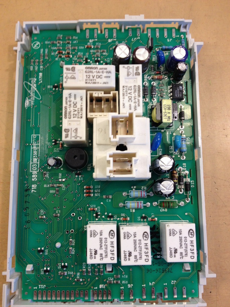

Sziasztok, ismet..
Elakadtam, egy Bauknecht (whirlpool) szaritoval...
A kepen lathato panelon valami elszallt, mert se kep, se hang.
Tettem bele egy tipusazonosat, es avval csodalatosan elindul..
Tobb ilyen esetem is volt, (szerintem tipushiba) de kifogytam a cserekbol.
A relleket kicsereltem. Forrasztasok, kondik jok. Minden hibatlannak tunik, de megsem..
Valaki csak tapasztalt mar hasonlot es tudja, mit csereljek.
NAgyon koszonom..

(#) palko0125 válasza banya012 hozzászólására (») Márc 12, 2015 / 1
R47 pozíció számú ellenállást cseréld, valamint az LNK304PN ic-t LNK306PN típusúra cseréld és menni fog. Annyit még csinálhatsz, hogy a puffer elkókat is kicseréled.

(#) banya012 válasza palko0125 hozzászólására (») Márc 12, 2015 /
Szia Palko.
Nagyon koszonom..
HOlnap megprobalkozom vele...

(#) maszek0005 válasza banya012 hozzászólására (») Márc 13, 2015 / 1
Szia Banya012. A kép jobb felső sarkában ha jól látom, akkor LNK 314. Csere 316-ra. Régebben engem is megszívatott. Primer körben kettő 400V- os elkó, egy tekercs, meg egy zenner dióda. Ezek a panelek WH.... Meg Bauknecht, tök ugyanaz... Nekem, utoljára Ukrajnából küldtek javítókészletet hozzá. 22- Euróért...Többit Privire.
(#) banya012 válasza maszek0005 hozzászólására (») Márc 14, 2015 /
Szia maszek.
Koszonom szepen.
Ezt is megkukkolom.
Sajna, az utobbi par napban, semmire nem volt idom. Ott all a konha kozepen, meg mindig kibelezve..
A zuhanyoztatas is meg hatra van.
Ez a javitoszett erdekelni fog.
Tobb geptipushoz is van esetleg?
Pl: csapagy-szimering, lengescsillapitok, stb..
