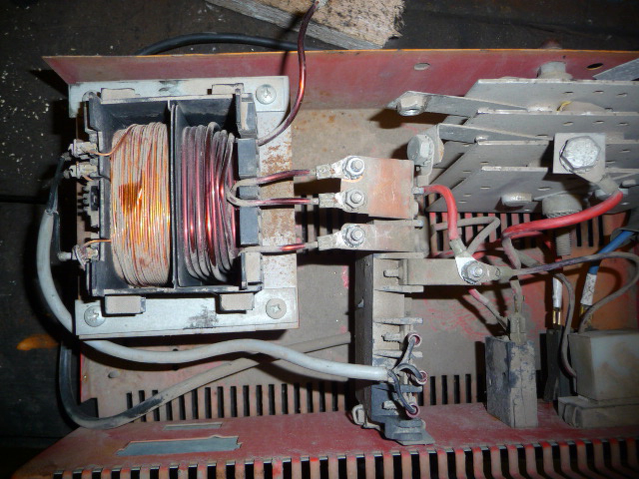

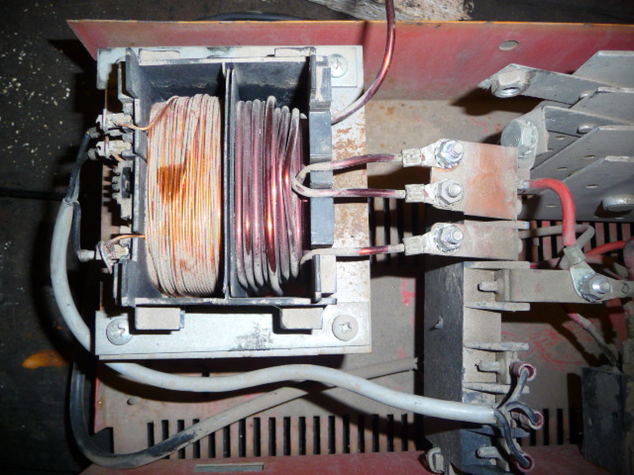

(#) szalaman hozzászólása Ápr 14, 2015 /
Kérlek segítsetek. Egy akkutöltőhöz kevésnek látszik a tudásom.
Olyan problémát produkál, hogy a trafójából nem jön ki a szekunder feszültség. 12/24voltos, és a szekunder oldalon két tekercse van, ezeket 24 voltos töltésnél sorba kapcsolja. Az egyiken 8,3, a másikon 12,2 voltot mérek. Nem zúg, nem melegszik, nem kontakthibás, közvetlen a tekercs vezetékein mértem. A primer kör kontakthiba nélkül megkapja a feszültséget. A mért szekunder feszültség 90vattal terhelve mindössze fél voltot esik.
Mi lehet ezzel? Miért nem adja le a kétszer 14 volt feszültséget?
(#) nagysasy válasza szalaman hozzászólására (») Ápr 14, 2015 /
Elektronika van benne? Fénykép sokat segítene.
(#) Hurkafej1 válasza szalaman hozzászólására (») Ápr 14, 2015 /
Menetzárlatos valószínűleg a szekunder oldal. Az, hogy fèl voltot esik csak a feszültsèg, jó!
(#) nagysasy válasza Hurkafej1 hozzászólására (») Ápr 14, 2015 /
A menetzárlat nem biztos.
Semmi.
Nekem is csak a menetzárlat jut eszembe, de fura, hogy kicsit sem melegszik, és semmi hangja.
(#) zolika60 válasza szalaman hozzászólására (») Ápr 14, 2015 /
Kösd le a szelént és ügy mérj váltó feszültséget.
Nem gyanús a menetzárlat.
