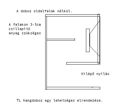

Ez mar perverzio Egyebkent nem fogsz elferni a szobaban ha szub tolcsert epitesz, mert ha megfeleloen vannak meretezve akkor 2 olyan tolcsersugarzo egy egesz szobat is elfoglalhat ... egyszeruen nincs ertelme, legalabbis az en szememben. Ha szereted a melyhangokat akkor inkabb epits TL dobozokat ... csak rohadt sokat fogsz veluk szivni ha magad akarod tervezni oket. En egy bevalt TL dobozt ajanlanek utanepitesre (a neten lehet talalni ilyeneket), de ezek altalaban komolyabb, dragabb es jobb hangszorokkal keszulnek mint a SAL, MNC es tarsaik. Magyarul nem lesz olcso es annak a dobozaval, hangolasaval is sokat lehet szivni.

(#) Skyline válasza lamalas hozzászólására (») Feb 5, 2008 /
Mi az a TL doboz?

szerintem maradjunk a végfokoknál...a tl doboz megint csak nem ide tartozik-és alapban a hang-fal és a hang-sugárzó sem
Transmission Line(TL doboz)csak hogy még odarakjam magam

Amiről epyn kollega beszélt,.. (csak pár konstrukció, több megoldás létezzik) "Transmission Line"

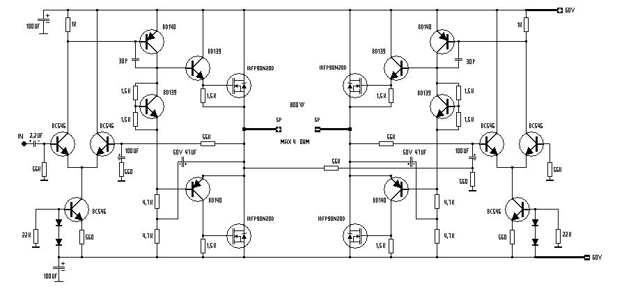

Kinek kell egy valódi /400wattos 8ohmon és 800wattos 4ohmon/ erősítő kapcsolási rajza? Kb 8 000 ft-ból kijön az egyész nyák+végtranyók meg miegymás. Én már összeraktam 2db 800wattos mikró trafóról hajtom a végerőt. Mióta összeraktam az óta tudom h mi is az a 400watt. Kimeneten max 120v távozik ez az áram elég ahhoz h kinyírjon néhány hangszórót. Sajnos védelmet még nem tettem bele ezért nem ölhetem/EGYENLŐRE/ Vettem egy hangszórót PA30100-asat, de ez is a végét járja 2 hetes pedig ráírták, hogy 400/600w. DE AKKOR MIÉRT HAZUDNAK?!?!?Ha valakinek kell a kapcs csak írjon. Tanács "PA50100" ez már csak kibírja.
