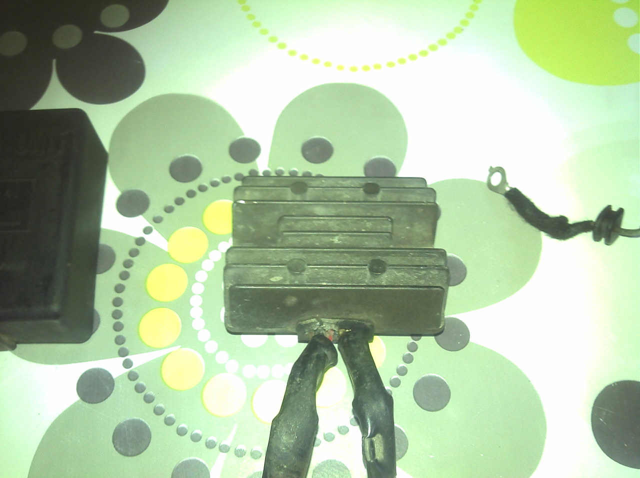

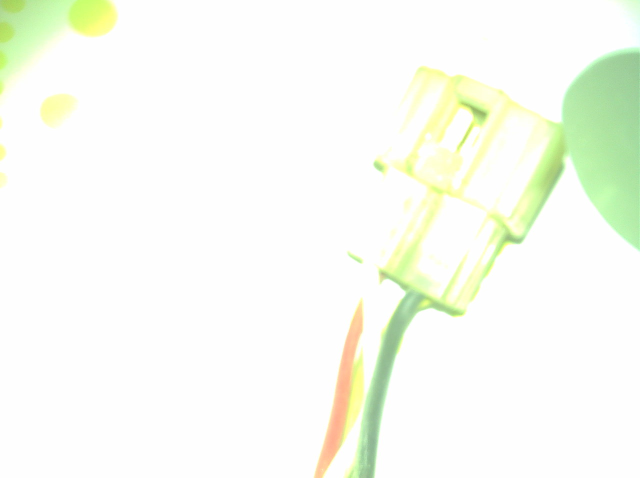

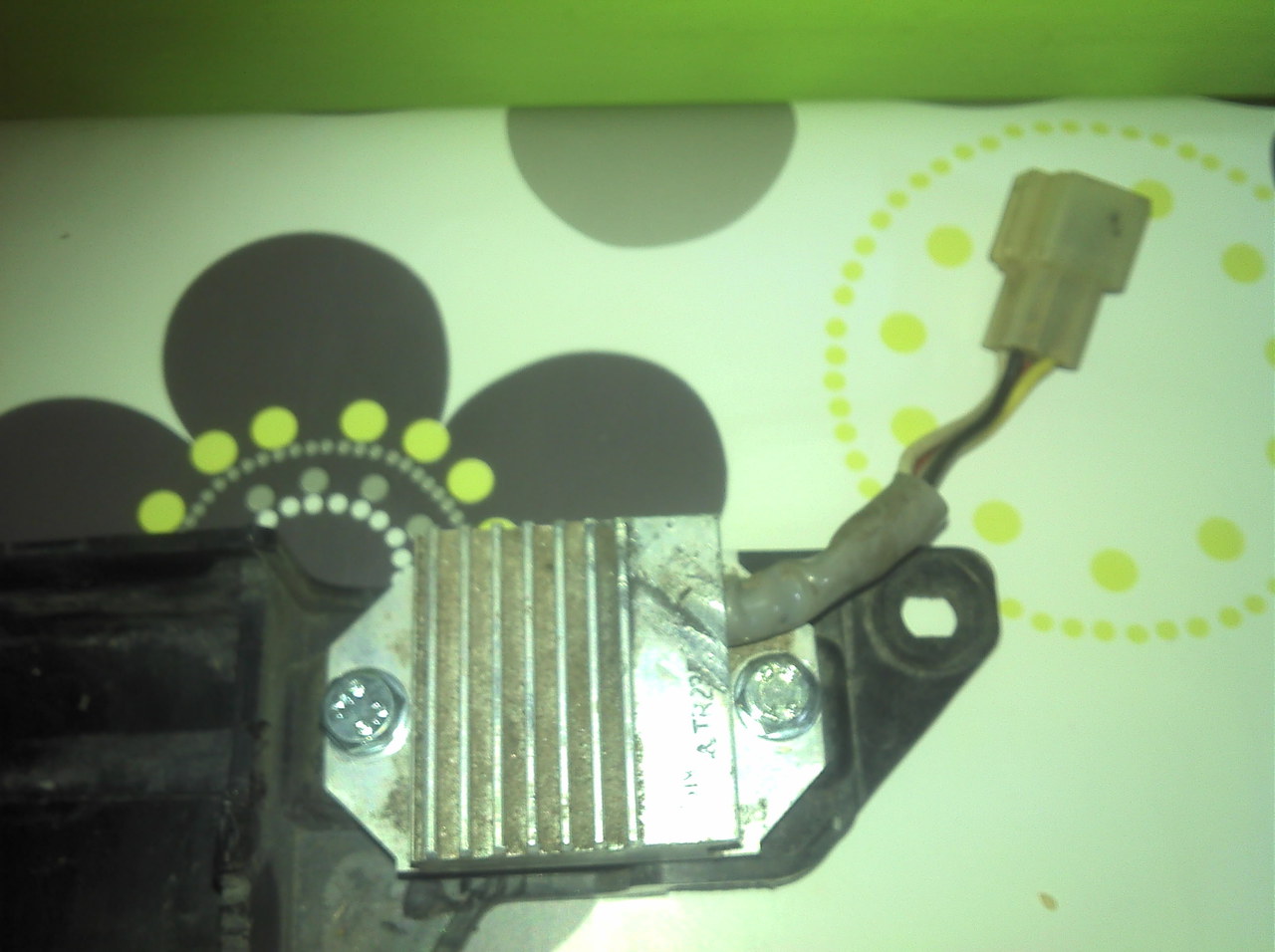

Segítséget szeretnék kérni. Van egy Yamaha DT egyfázisú gyújtás állórészem, ehhez van egy Yamah RD 3 fázisú fesszabályozóm és egy Yamaha RD CDI vezérlőm. A motor egyébként egy Yamaha RD.... Közben szereztem egy Yamaha TZR 1 fázisú fesszabályozót. Az a probléma, hogy vagy gyújtásom van , vagy töltésem van, de együtt a kettő nem sikerül.... Akinek van tapasztalata a témában kérem segítsen. Az az első kérdés , hogy lehet e egyfázisú generátorral 3 fázisú fesszabályozót használni? A másik kérdés, hogy hogyan kell bekötni a gyújtást, ha kicseréltem a szabályozót egyfázisúra?
Ha a színek nem látszanak jól, abban tudok segíteni.
