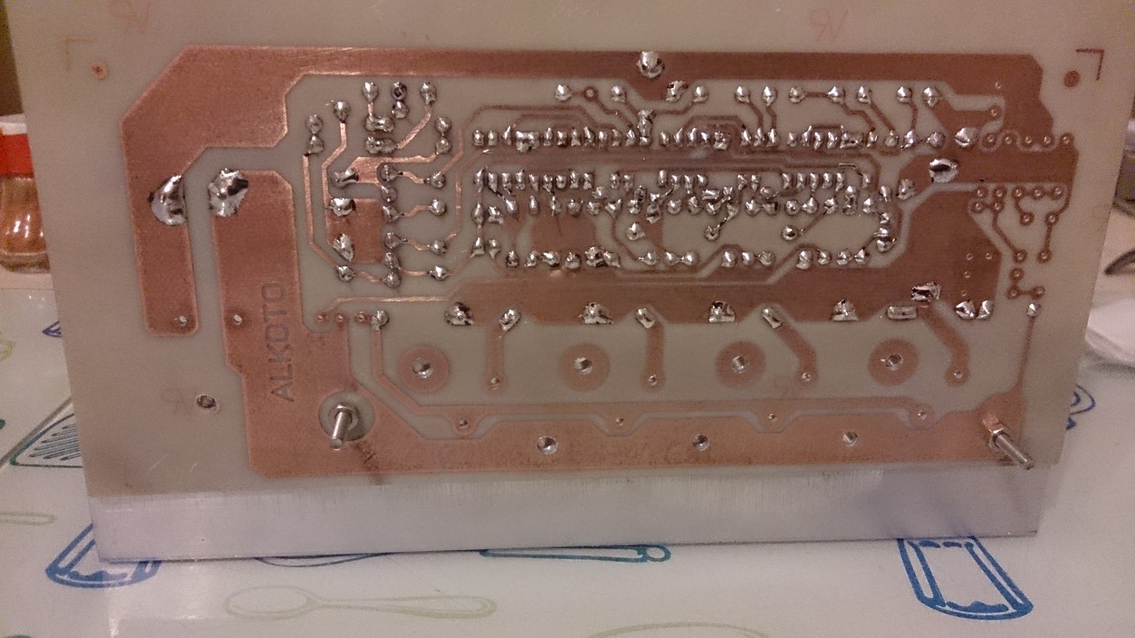

(#) djcaveman hozzászólása Márc 27, 2015 /
Ez a 4. vasalásos nyákom-- előtte csak rajzoltam--. Az előzőek a gyakorlatlanság áldozatai lettek. Előkezelés, vasalási idő, lemosás, maratás....így is előfordulhat, hogy bele kell esetleg javítani maratás álló filc-el. Mind-mind fontos és többszöri próbálkozás eredménye hozza meg a "jó" eredményt.

(#) latyakosa válasza latyakosa hozzászólására (») Márc 27, 2015 /
Számos próbálkozás után ez lett az eredmény:
Samsung lézer és fényes papír vaskloridos maratás.
