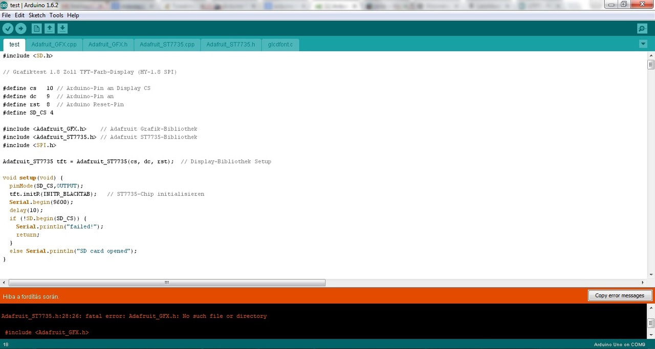

Teljesen kezdő vagyok itt. Van egy 2,2 TFT kijelzőm és egy UNO klón panelem. EBBEN a hozzászólásban találtam egy tesztet amivel elvileg működne a kijelző, de mindig valami fordítási hibát ír. Azt írja hiányzik egy fájl, pedig az a fájl is ott van a fülek között. Tudnátok segíteni?
(#) kapu48 válasza Pali79 hozzászólására (») Márc 30, 2015 /
Ami 1 könyvtárban van, az test.ino-val azt rakd „közé.h”: #include "Adafruit_GFX.h"

(#) Pali79 válasza kapu48 hozzászólására (») Márc 30, 2015 /
Hát nem egészen értelek, de átraktam az egész cuccot egy másik mappába. Most sem teljesen jó, egy darabig eljut, de leáll és ezt írja: collect2.exe: error: ld returned 1 exit status
(#) Kovidivi válasza Pali79 hozzászólására (») Márc 30, 2015 /
Újra kell indítani az Arduino programot is, sőt a fájloknak a C:\program files\Arduino\library , vagy hasonló könyvtárban kell lenniük! Plusz én Arduino 1.0.5-r2-vel használtam, ha minden hibát ki akarsz zárni, te is azt rakd fel.
A hozzászólás módosítva: Márc 30, 2015
(#) Pali79 válasza Kovidivi hozzászólására (») Márc 30, 2015 /
Kitöröltem az összes fájlt és újra bemásoltam. Most lefordította, de nem igazán működik. A kijelző egyik felén villog valami sötét rész, de semmi más. Linkelted a bekötést, de ott kétfajta van. Melyik a jó?
Mit nem értesz?
A Kacsacsőrök <> helyet Idézőjeleket használj "”!
Minden File: #include "bármi.h" helyen, ami a gyökérben van!
És akkor nem kel visszaraknod a régi Arduinot!
Ami pedig az Arduino\library –ban van Azokra: #include <közötkel,hivatkozni>
Ki írta, hogy rakd át?
(#) Pali79 válasza kapu48 hozzászólására (») Márc 31, 2015 /
Így már világos!
Itt van fentebb
„sőt a fájloknak a C:\program files\Arduino\library , vagy hasonló könyvtárban kell lenniük!”
De mint említettem lefordul most már, csak nem működik.
(#) csatti2 válasza Pali79 hozzászólására (») Márc 31, 2015 /
Természetesen nem működik. A kép, amit a fordítási hibakor linkeltél egy ST7735 meghajtó chipet használ, míg a te kijelződben jó eséllyel egy ILI9341 vagy hasonló van.
Ja igen és valószínűleg megint előjön majd a jól ismert 5V jelek illesztése 3V3-ra probléma is, mivel szerintem ez megint egy 3V3-as TFT lesz.
Itt veséztük ki legutóbb. Olvasd át az összes hozzászólást ezzel kapcsolatban (van pár), szerintem nem állunk neki megint elmagyarázni mindent az elejéről.
