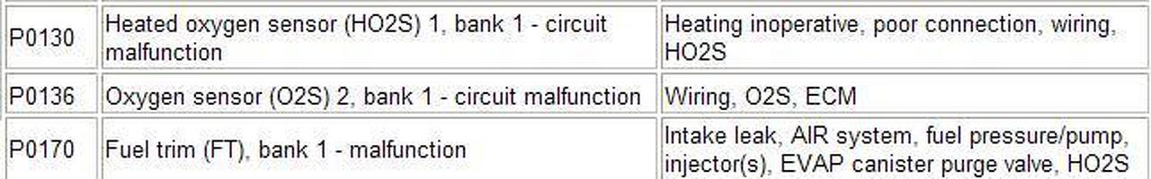

(#) jspapa hozzászólása Ápr 1, 2015 /
Egy kis segítséget szeretnék kérni Skoda Octavia Mk1(1U) 1.6 benzin BFQ motorkódoshoz.
A jelenség, hogy autópályán közlekedve, kb. 100-110es tempónál a kocsi, hirtelen mintha lefulladna, majd ránt egyett és megy tovább. Ezt max 1-2szer csinálja, utána semmi, vígan poroszkálok tovább hiba nélkül. Alapjárat pedig néha néha beremeg, de stabil, ha meleg a motor akkor néha felragad a fordulat egy kicsit, de utána visszaáll alapra.
Nemrég cseréltek,220e kmnél trafót, gyertyákat, lambda szondákat.
Hiba, kiolvastattva. Mellékelve.
A szerelő unja a pofámat, mert minden hiba miatt jelentkezek nála. De nem tudok mit csinálni, ez az autóm és kész, dolgozok vele. Ideadta a listát, és annyit mondot, hogy keresek valaki mást, mert nincs ideje mindig a hulladékommal foglalkozni, vagy vegyek egy új autót, azzal biztos nem jövök egy darabig hozzá.
Nálunk a cégnél, szintén kiolvasták a hibát, de nem javítnak, és ugyanezeket írta ki. Nehezen hiszem el, hogy a lambda szonda 2 hónap alatt megadta magát.
Most hajtom ezt a kocsit, és a nagyon szeretem, újkora óta használom, szinte összenőttem vele. Ezeket a hibákat leszámítva még semmi komolyabb hibám nem volt, csak olajcsere és a kopó alkatrészek cseréje. Így meg vagyok elégedve nagyon.
Köszönöm előre is.
(#) VIM válasza jspapa hozzászólására (») Ápr 1, 2015 /
Szia! Átfutottam a hibalistát és a kórmányszervó olajnyomás kapcsoló hiba az az alapjáratba bele tud szólni. A lambda szonda hibák azok ettől kissé összetettebbek. Vannak olyan VW "sorozatok" amik állítólag eszik a szondákat, ezt egy autószerelő ismerőstől hallottam, mert a sajátjáról volt szó de Ő is szereti a kocsiját és ezt leszámítva más komolyabb probléma nincs vele. Az más kérdés, hogy a szonda cseréje milyen időközönként és mekkora összeget igényel.

A következőket találtam még a "kisokosban" ami arra utal, hogy a lambda fűtése működésképtelen, gyenge a kontaktus (P0130). Csatlakozóban a tüskéket ÓVATOSAN előfeszíteni a jobb kontaktus eléréséhez. Ebből következik, hogy dobja a következő hibát a szonda hibás működéséről (P0136) és utal a vezérlő és szonda közti kapcsolat hibájára és végül hozza a (P0170) kódot az üzemanyag állapot hibás működést a levegős rész hibára (repedés, lék a csöveknél), üzemanyag nyomás/szivattyú, injektor, EVAP (tankszellőztető) --> szonda. Röviden ennyi volna még az átnézendő, mielőtt szondát cserélnél.
(#) jspapa válasza VIM hozzászólására (») Ápr 1, 2015 /
Nagyon szépen köszönöm. Remek. Kicsit fájna, ha megint szondát kellene cserélnem.
Akkor ezeket fogom átnézni.
