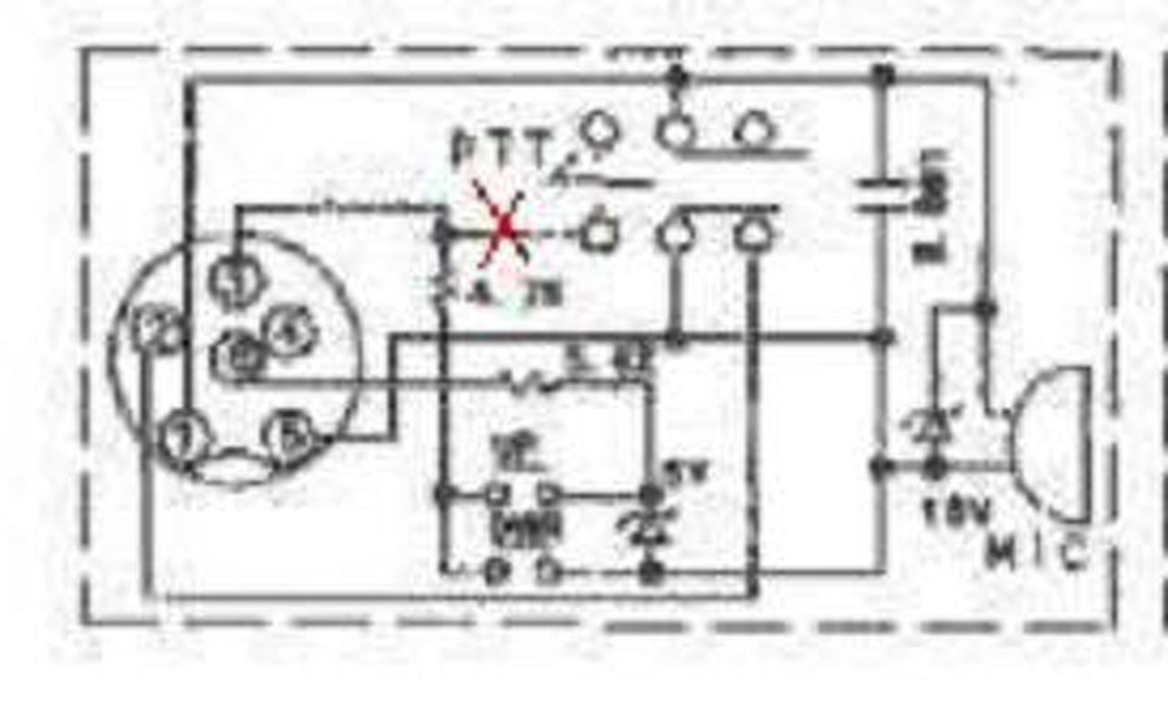

Eddig kibírtam hogy ne adjak. Viszont ha véletlenül benyomódik az adásgomb a mikrofonon, akár csak egy pillanatra, annyi idő alatt leéghet a végfok?
TDA2003 van benne, ez végezné adáskor a modulációt is? Mert ha igen, az jó, mert ha ne adj' isten leégetném, akkor viszonylag olcsó lesz a cseréje, amire remélhetőleg sosem lesz szükég.
Elég gyorsan tönkre tud menni, ha nincs valami védelem benne. A TDA2003 hangfrekis végfok, az antennára a teljesítményt valamilyen nagyfrekvenciás tranzisztor küldi ki, az szállhat el rossz antenna esetén.

Szerintem ha van rá mód (záró nyomógomb) akkor kösd ki a rádióban, vagy a mikrofonban az adás-vétel váltó nyomógombot és akkor ha véletlenül megnyomódik nem kapcsol adásra a rádió, hiszen a nyomógomb továbbra is szakadás. De arra figyelj, hogy nem bontó kontaktú-e a nyomógomb, mert akkor ha kikötöd azonnal adásra kapcsol a rádió és biztos halál. Illetve láttam már olyan CB-t amiben egy kis paneldarabot kihúzva nem kapott tápot a RF végfok (Béka szedte szét). Csak óvatosan odafigyelve! Sok szerencsét.

Ha jól néztem, de ellenőrizzétek akkor a CB mikrofonjában a jelölt helyen ha megszakítod a vezetéket akkor a rádió nem tud adásra kapcsolni. De mindenképp ellenőrizzék a nálam jobban hozzáértők.

Erre én is gondoltam, valószínű megcsinálom, nehogy leégjen a végfokom.
