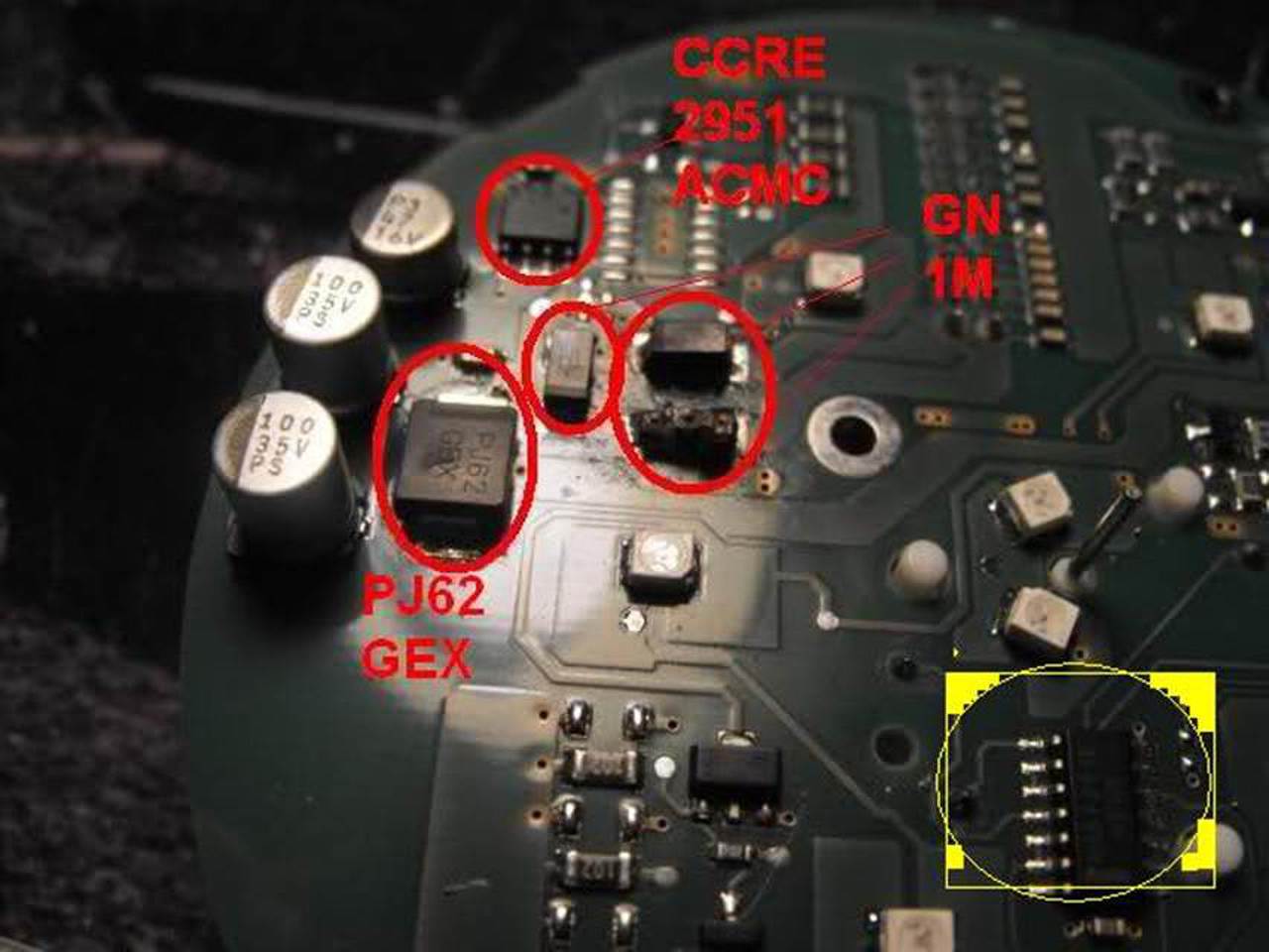

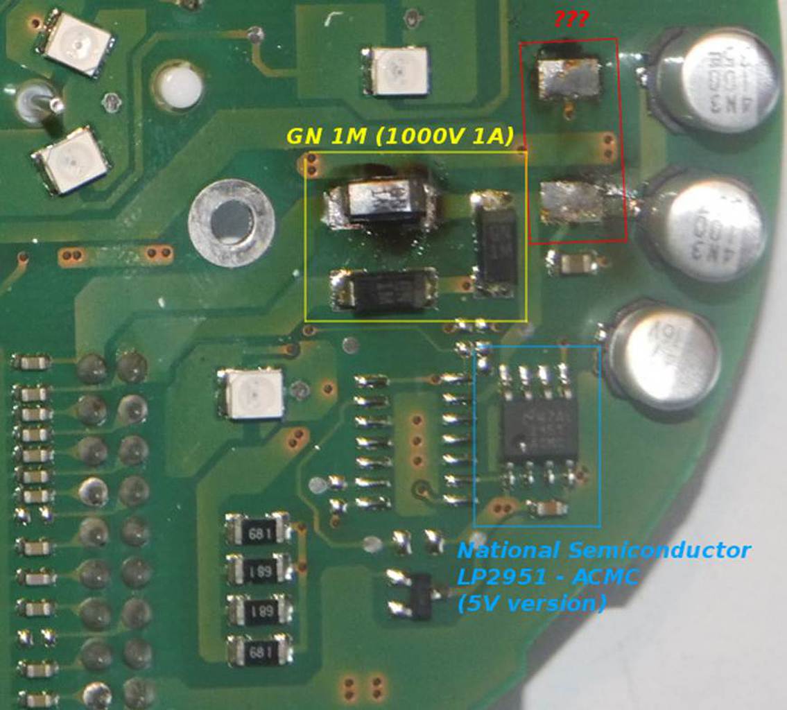

Valószínűleg a robogóm műszerfala kapott egy túlfeszt és a pirossal karikázott alkatrészek sérültek. Tudnátok segíteni, hogy milyen alkatrészeket kell beszerezzek?

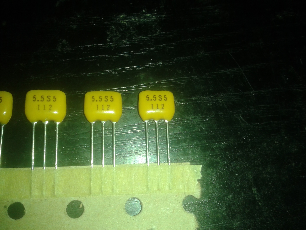

Valaki megtudná mondani ez micsoda?
(#) elektroncso válasza kvez hozzászólására (») Márc 31, 2015 /
Ha minden igaz, 5,5MHz-s piezoszűrők.
(#) kvez válasza elektroncso hozzászólására (») Márc 31, 2015 /
Rendben, köszönöm! Ezek szerint mostanában nem fog kelleni.

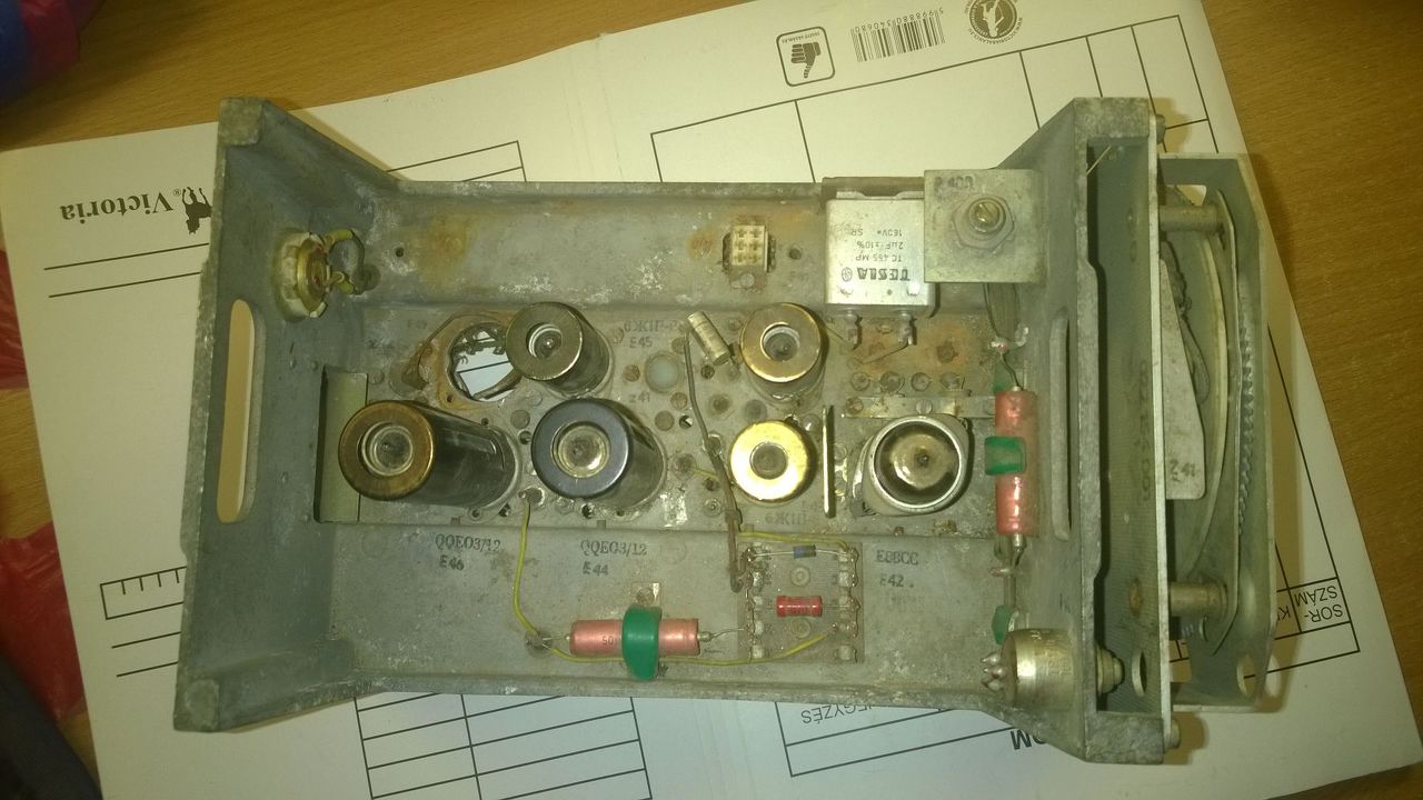

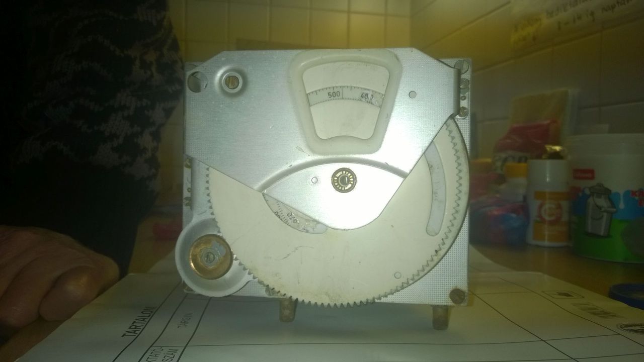

Ez milyen műszer lehetett? Sajnos a másik 2 képet nem tudom feltölteni. 2 db. QQE3/12, 3db. 6Zs1P, és 1db. E88CC van benne.

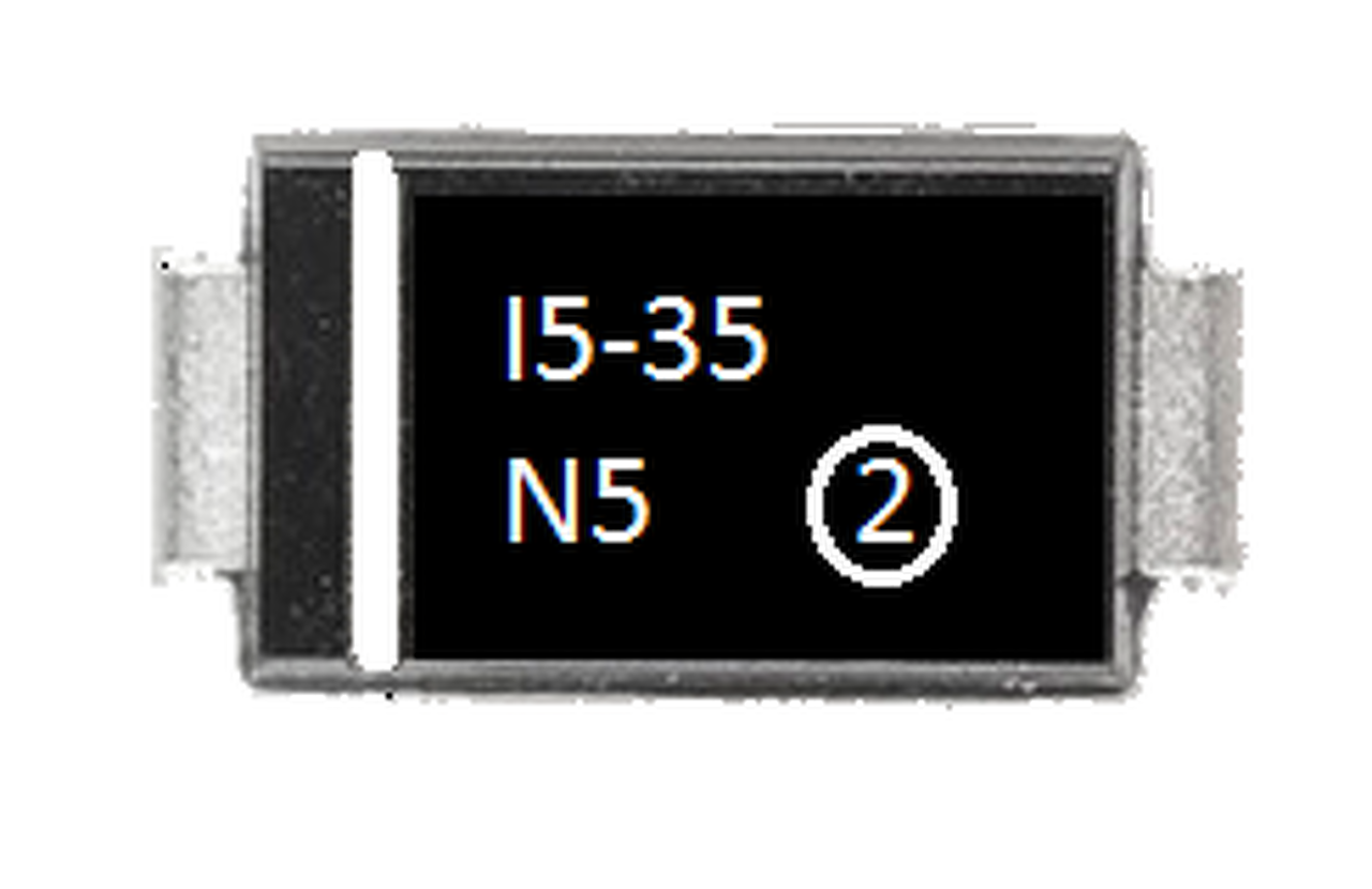

(#) david10 hozzászólása Márc 31, 2015 /

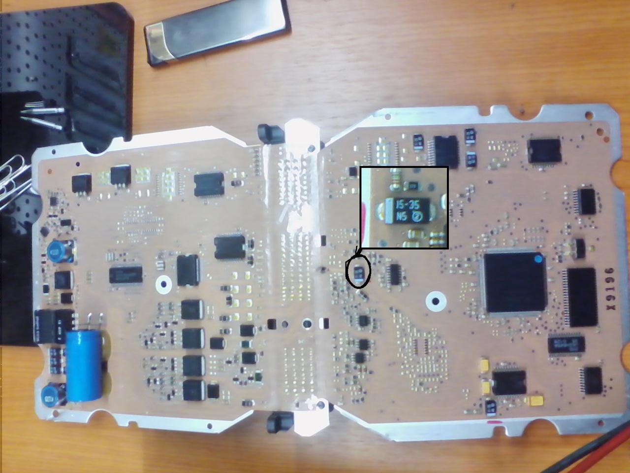

Sziasztok,egy auto motorvezérlő egységében elpukkantak a diodák.(8-ból 1 szénné égett).
A neten semmit se kaptam roluk.
Szerintetek mivel lehetne helyetesíteni?(A csatolt képen van a dioda).
Normál tokú 1N4007 jó oda?
Vagy mivel lehetne helyetesíteni?
A választ előre is köszönöm.
(#) kadarist válasza david10 hozzászólására (») Márc 31, 2015 /
Esélyes, hogy egy 15V-os tranziens szupresszor dióda. Ha kiveszed a dióda maradékát, akkor nem éled fel a vezérlő?
(#) pucuka válasza granpa hozzászólására (») Márc 31, 2015 /
Valami oszcilátor, vagy adó lehet, kéne még kép a csatikról.

(#) Sebi válasza david10 hozzászólására (») Ápr 1, 2015 /
Ez egy 15µF 35V tantálkondi.

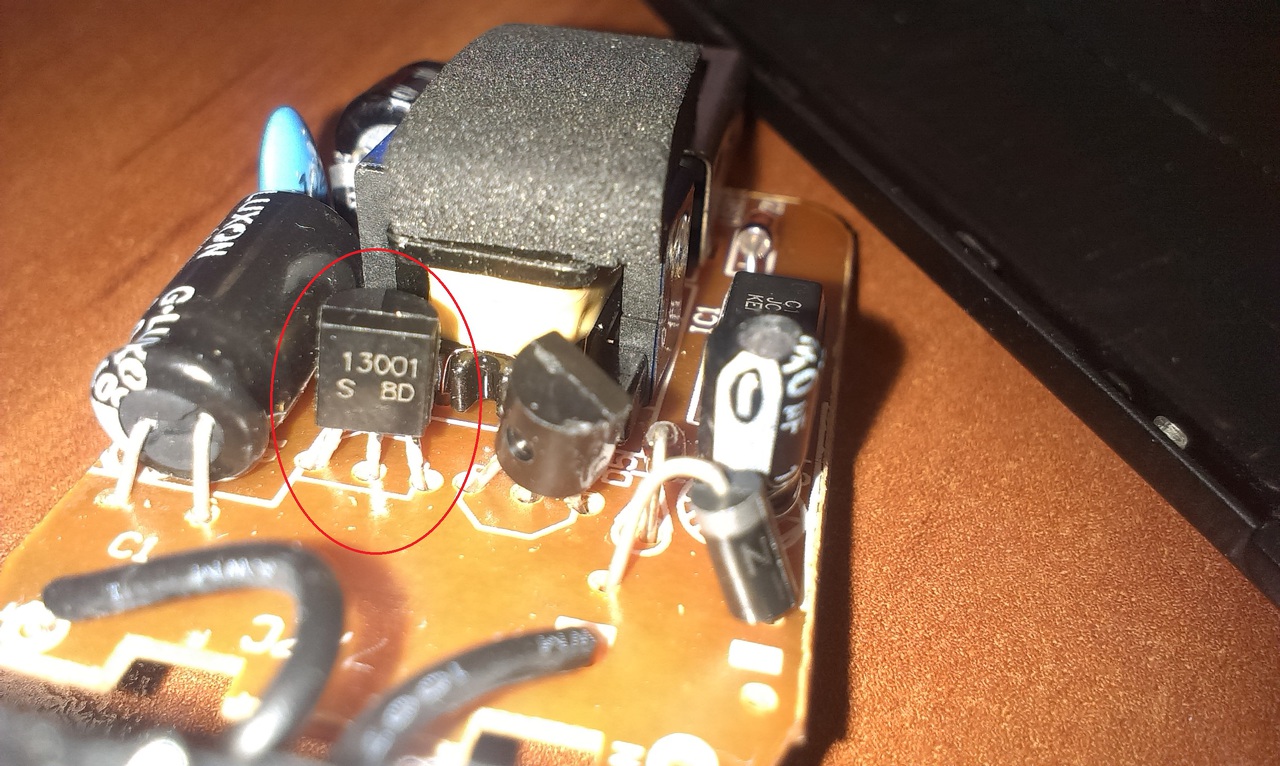

(#) spgabor válasza granpa hozzászólására (») Ápr 1, 2015 /
Egy alkatrész beazonosításában kérnék segítséget. Ez valamilyen tranzisztor lehet, legalábbis amiket találtam eddig róla. Valamint a helyéből adódóan. Viszont az azonosítója alapján nem tudom pontosan meghatározni a paramétereit. Ebben tudnátok segíteni?
Előre is köszönöm és üdv:
spgabor
(#) pucuka válasza granpa hozzászólására (») Ápr 1, 2015 /
Lehet valamilyen nagyobb teljesítményű VFO, vagy referencia oszcillátor. A nagykerék a durva, a kisebbik a finom frekvencia állítás.
(#) kadarist válasza spgabor hozzászólására (») Ápr 1, 2015 /
Melyik paraméter nem világos? Bővebben: Link.
(#) pucuka válasza spgabor hozzászólására (») Ápr 1, 2015 / 1
Nagyfeszültségű, szilícium planár NPN tranzisztor, gyártótól függően 400, 500, 600 V /600, 900 mW, UCE feszültséggel. (legalábbis, amit találtam) Az alkalmazási helyéből lehetne bővebbet.
Eredetileg RGB vídeó meghajtó fokozatokba.
(#) spgabor válasza pucuka hozzászólására (») Ápr 1, 2015 /
Köszönöm a segítséget mindenkitől. Végülis jó felé jártam, csak nem voltam biztoa benne.
Egy HTC telefontöltö nagyfesz oldalán található a fényképezett darab.
A hozzászólás módosítva: Ápr 1, 2015
(#) granpa válasza pucuka hozzászólására (») Ápr 1, 2015 /
Köszönöm! Sajnos elég ramaty állapotú, így bontás lesz. Amúgy sincs ilyen eszközre szükségem, hacsak nem kell valakinek, aki szenvedne a felújításával.

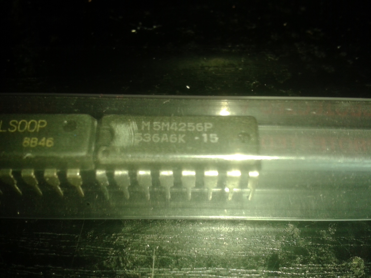

(#) kvez hozzászólása Ápr 1, 2015 /
Üdv! Lábkiosztásáról és adatairól ki tudna valaki segíteni?
(#) Jaedong válasza kvez hozzászólására (») Ápr 1, 2015 /
Ő lesz az.
(#) kvez válasza Jaedong hozzászólására (») Ápr 1, 2015 /
Szuper! Köszönöm!
(#) david10 válasza pucuka hozzászólására (») Ápr 1, 2015 /
Köszönöm mindenki válaszát.
Egy Renault ECU-ban van benne,a fordított táptol ment el.
Hosszú történet,hogy hogyan lehet egy telejesen kimerült akkut fordítva feltölteni,de a kedves tulajdonos megtette.
Ezzel lehetne helyetesíteni?
(#) kadarist válasza david10 hozzászólására (») Ápr 2, 2015 /
Már látszik, hogy az nem dióda, hanem 15 uF, 35V-os tantál-kondenzátor.
