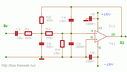

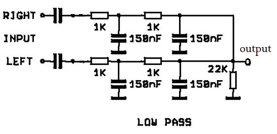

Én nem kaptam olyan kapcs.rajzot a TDA 7375-el, ami kifejezetten aluláteresztő lenne, ezért lenne szükségem egy aktív aluláteresztőre.
Semmi szabályzásra nincs szükség, csak egyszerűen a mély hangokat bökje az a hangszóró
(#) sound.man válasza Darka hozzászólására (») Feb 7, 2008 /
Ennél egyszerűbbet nem találsz én megépítettem és működik (ezt azért már elég nehéz elrontani) Szerintem elég jó.
(#) Darka válasza sound.man hozzászólására (») Feb 7, 2008 /
Köszi, végre valaki megértett (Nincs IC, Nincs hangerőveszteség s tök egyszerű)

(#) Istike88 válasza Darka hozzászólására (») Feb 7, 2008 /
ezen pedig lesz hangerőveszteség és nem is aktív!
nézd meg ezt! nekem működött!
üdv
(#) Gulwerkli válasza sound.man hozzászólására (») Feb 7, 2008 /
semmi mást nem took mondani, csak:
ui.: ezt ugye nem kell táplálni? (bocs a hue kérdésért)
üdv. gulwe
(#) Darka válasza Istike88 hozzászólására (») Feb 7, 2008 /
Aha, és ez a 741-es IC ? (műveleti erősítő?) mármint IC nélkül nem lehet megoldani valahogy?
741-es már elavult de jó bele mondjuk a tl071. Pár filléres ic nem tudom miért riaszt vissza ennyire. Amúgy igen műveleti erősítő.
Nem nagy ügy, ha jól emléxem van pár tl071 itthon is, de még azért sem akartam IC-set
Na de ha ez így jó, akkor így építem meg .. de azért kipróbálom azt is amit először küldtél xD
Kösz a segítségeteket, ezzel problémámat megoldottnak lehet mondani
