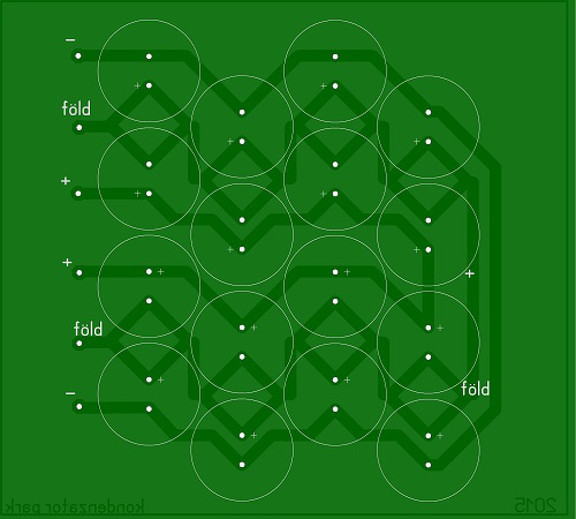

Sziasztok összedobtam 2 rajzot a készülőben lévő végfokok pufferjérhez az egyik egy 2 szekunderes a másik pedig egy közös nullás trafóhoz való megnéznétek hogy helyes e mindkettő?
Szia! A szűrés akkor hatásos, ha kondenzátorlábtól-kondenzátorlábig megy, semmiféle megkerülő utat nem illik létesíteni a tápáram számára. A megcsapolt szekunder esetén célszerű minden kondenzátor-pár után létrehozni a testpontot onnan továbbvezetni az újabb pufferekhez.
A vezetősáv kialakítás a kondenzátorok átrendezésével lényegesen egyszerűsíthető, bár formája közömbös a használat szempontjából. Az egyik tervet megigazítottam.
