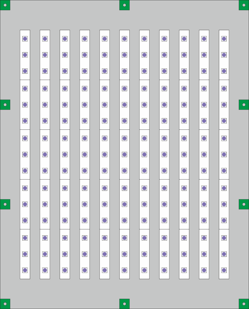

(#) Electro hozzászólása Ápr 5, 2015 /
Nekem is megérkezett már az 5m 5050 UV SMD LED-es szalagom "occó" keleti barátainktól. Kétoldalas levilágítót szeretnék csinálni.
Az lenne a kérdésem, hogy ebből a fajtából szerintetek elég lenne egy 23 cm x 31 cm-es alumínium lemezre 1 cm-es közökkel felragasztva 10 db 25 cm-es csík? Így egymás melletti sorban két LED közepének a távolsága pont 20 mm lesz, a szalagon meg ~16.5 mm körül van. Képet mellékeltem a tervről.
Mert így az 5 m pont kiad két ilyen lemezt, nem kellne még egyet rendelni. A4-es méretnél meg még nem csináltam nagyobb nyákot (az eddigi max az 20 cm x 16 cm volt, de az 144 egyforma panel gyártása volt 0,2-es üvegszálas nyákra).
A világítási távolságon még törpölök kicsit, de előzetes számításokat végeztem az adatlapban megadott nyitási szöggel (mellékelt képen ott van, mire gondolok), ami 45°, ez olyan 20,8 mm-es magasságnál mutat kezdődő átfedést a LED-ek között. Viszont számításba kellett venni az átlós LED távolságokat is, ami 25,777˙mm, tehát kerekítve 26 mm. Ez esetben a 45°-os értékkel számított vetített körök első találkozási pontja 28 mm-en van.
Így a 3 cm-es világítási távolság elég kellene, hogy legyen, de minden további nélkül legyen 4 cm. Az megfelelő lenne szerintetek?
Ezekről is dobok képet, hogy mi alapján számoltam.
Szerintetek mennyire helytálló az elképzelés?

(#) Mircsof hozzászólása Ápr 6, 2015 /
Itt is készül valami... A zöld forrpontok a ledek közepét hivatottak jelölni, a piros kör az egy led által megvilágított felületet mutatja (persze csak ha jól számoltam).
Az üveglaptól való távolságot 210mm-re bírom maximum rakni, viszont csak 180mm-rel számoltam.
Led adatai:
RoHS : Yes
Life Rating : 100,000 Hours
Emitted Colour : Purple
Size (mm) : 5mm
Lens Colour : Water clear
Peak Wave Length (nm) : 395 ~ 405
Forward Voltage (V) : 3.2 ~ 3.8
Reverse Current (uA) : <= 30
Luminous Intensity Typ Iv (mcd) : 3000(Typical) ~ 5000(Max)
Viewing Angle : 20~25 Degree
Max Power Dissipation(PM): 80mW
Max Peak Forward Current(IFP): 75mA
Max Continuous Forward Current(IFM): 20mA
Mit gondoltok ez így életképes lehet?

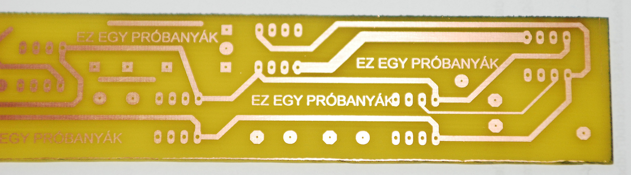

Sziasztok! Nemrég ígértem, hogy a levilágításhoz egy kis segítséget nyújtok. A lényeg, hogy a két víztiszta fólia helyett egy fóliával tudjunk levilágítani minőség megtartása (!) mellett.
Van két fólia. Az egyiket a Stampy-nél vettem most ezt mutatom meg. Erre a fóliára dolgoznak a bélyegzősök. Egy A4-es kb. 170Ft. Szinte teljesen víztiszta és lézerrel nyomtatható. De ez után lekezeltem egy denzitás növelő Spray-vel. Fotókat mellékelem. Véletlenül kinyomtattam a 0.1 mm vonalat is.... de amint a nyákfotón látható ezt is gond nélkül lefotóztam.
(#) kaqkk válasza McAdams hozzászólására (») Ápr 6, 2015 /
Sajnos ez a spay is csak gyári tonerrel jó utángyártott tonerrel fabatkát sem ér, és ez nem az ő hibája...
A hozzászólás módosítva: Ápr 6, 2015
(#) McAdams válasza kaqkk hozzászólására (») Ápr 6, 2015 /
Ez egy HP1010-el készült kb 7 éves és gagyi toner van benne. Asszem 3pénz volt.....de már nem tudom 2éve van benne
