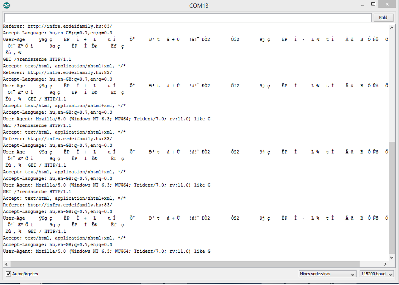

(#) erdeidominik1999 hozzászólása Ápr 5, 2015 /
Sziasztok! Egy elég érdekes problémával állok szemben, megpróbálom érthetően leírni. Van egy programom, amibem van egy webszerver, de a webszerveren van egy hitelesítés, és a client.read() karaktereit rögtön 2 db stringbe pakolom, az egyikből a hitelesítést indexOf-fozom, ha megtalálta nullázom, a másik pedig az adatokért felel. Ez eddig tökéletesen működik, viszon a programban van egy olyan is, hogy software serialon kommunikál egy másik arduinóval, az innen érkező jeleket is egy stringbe pakkolja, majd indexOf-fozza, viszont ha ezt a serial kommunikkációt beleteszem a programba, akkor a webszerver stringjét össze vissza pakkolgatja, és a hitelesítést sem találja meg benne, sokszor csak krix-kraxok vannak a stringben. Próbáltam, hogy a serial kommunnikációt nem teszem stringbe, hanem csak karakterekkel kommunikálok, úgy sem jó. Viszont az a fura, hogy ha csak 2-3 indexOf-fot teszek a serial kommunikáció stringjére, akkor működik, de ha többet, akkor a webszerver meghal. Mi lehet ennek az oka? Előre is nagyon köszönöm a segítséget, remélem sikerült érthetően leírnom.

Próbáltam ez alapján is, úgy sem jó, csatoltam a webszerver forrását, illetve egy képet, hogy ha a soros kommunikáció benne van a programban, akkor ez történik a webszerver stringjével. Ha a soros kommunikációt kihagyom a progiból, a webszerver tökéletes. Sőt egyszerűsítek a dolgon, nem kell semmi soros kommunikáció, ha a programba csak simán létrehozok egy stringet arra pakolgatok indexOf-fokat (nem adok a stringhez semmilyen értéket) akkor sem működik a webszerver.
A hozzászólás módosítva: Ápr 6, 2015
(#) kapu48 válasza erdeidominik1999 hozzászólására (») Ápr 6, 2015 /
Nekem az:
SPI.h
Ethernet.h
SPI.cpp
Ethernet.cpp
kellenének!
