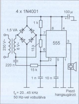

Ezt az egyszerű áramkört építettem meg először. Egyszerűsége mellett jól működik.
Aztán jött ez az áramkör . Ezt a kapcsolást részletesen megtalálod ezen az oldalon . Ebből működik felváltva kettő, a terménytárolóban, más más frekvencián. Nyestek ellen ezt építettem meg, ez nagyon hatásos riasztó. A nyáktervét meg a kisebb módosításokat a forumban megtalálod. Olvasgasd végig, hasznos. Ez utóbbiból tervezek építeni még egyet, ha időm engedi

Nekem ez a kapcsolás bevált a patkányok esetében. Hébe-hóba tekerek kicsit jobbra-balra a potikon és akkor megint új hangokkal tilinkózik a szerkezet. Ha jól vissza lapozol a topikban elég sokat emlegetik barkácsoló társaink ezt a megoldást. Ja! És fillérekből ki lehet hozni. Inkább a ráfordított idő az érték. ![]() Még eszembe jutott, hogy a CA3140 IC nem indokolt, megépítettem 20 Ft-os uA741-el kiváló de NE555-tel is meg lehet csinálni neki egy astabil multivibrátort. Azóta nincs "pati" míg az ismerősömnél a bóti riasztót is felfalták. A hozzászólás módosítva: Márc 12, 2015
