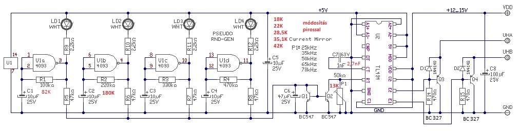

(#) tomer hozzászólása Ápr 21, 2015 /
Végigolvastam a hozzászólásokat, megépítettem azt a szerkezetet, ami 5 freki vált potikkel, amit már sokan megépítettek előttem, az eredeti kapcsolási rajz szerint dolgoztam, annyi különbséggel, hogy a 18k-s ellenállás helyett csak 15k-som volt itthon- és a 330p-s kondi helyett csak 220p-sem volt.
Az a problémám, hogy még nincs hangszóróm, de rámértem digitális oszcilloszkóppal a kimenetre és a frekik megvannak 20 és 50 khz között mozognak, viszont a feszültség amplitudója nem igazán megy 1 volt fölé és a négyszögjel alak is elég torz.
Mi lehet a gond? Vagy nem figyeltem fel valamilyen módosításra ami fontos lett volna hozzá?
Még egy kérdés milyen tápról működtetitek? Ha sima hálózatiról, mekkora bufferkondit tettetek be elé?
Válasdzotokat előre is köszönöm!
(#) ferci válasza tomer hozzászólására (») Ápr 21, 2015 /
A 4013 kimenetein nézd meg, van-e tápfesznyi négyszögjel. Ha igen, a BD-k bekötését nem jól csináltad pl..
(#) tomer válasza ferci hozzászólására (») Ápr 21, 2015 /
igazad van valahogy elkerülte a figyelmem, hogy a schematics-ban fordítva tettem be a két 140-est és ebből csináltam nyáktervet így ott is rossz lett. Köszönöm a segítséget.
(#) eadx hozzászólása Máj 10, 2015 /
Üdv mindenkinek!
Megépítettem ezt a kapcsolást Bővebben: Link és működik is rendesen. Ha a műszerrel mérem 30-40 kHz,de amint rákötöm a piezó hangszórót leesik ez a szám 16-18-21 kHz-re. Ez bőven hallható és igazi üveghang. Mi lehet a hiba?
(#) proli007 válasza eadx hozzászólására (») Máj 12, 2015 /
Hello! Én ugyan nem építettem meg, csak lerajzoltam de a freki nem változhatna. Esetleg nézd meg a tápfeszültség, bírja-e a kiképzést, vagy nagyobb puuferkondira van szükség a tápra..
(#) eadx válasza proli007 hozzászólására (») Máj 14, 2015 /
Helló!
Megnöveltem a pufferkondit (C8) 100 µF-ról 470 µF-ra, változatlan a helyzet. Tegyek rá egy 2200 uF? A tápom 12 V max 5A. Ennyit szerintem nem használ fel az áramkör. A hallható tartományban sem valami hangos. A piezo 20 KHz tud max.
(#) ferci válasza eadx hozzászólására (») Máj 14, 2015 /
Keresd meg szkóppal a hiba okát, mert így csak sötétben tapogatózol.
Pár mérés után többet tudsz kérdezni is.
(#) eadx válasza eadx hozzászólására (») Máj 16, 2015 /
Megnöveltem a pufferkondit 2200 µF-re jobb lett, de még mindig van különbség piezo és műszerrel mért frekvencia közt. Tegyek előtét ellenállást a piezo elé?
(#) ferci válasza eadx hozzászólására (») Máj 16, 2015 /
Szerintem a puffert nyugodtan növelheted, semmi jót nem érsz el vele.
A szkópot nem kerülheted ki, ha meg akarod találni a hiba okát.. lehet, hogy be is csap a műszered frekiméréskor.
Csökkentsd le a TL494 Ct kondiját, ameddig el nem tűnik a hallható hang, aztán mérj frekit újra.
(#) eadx válasza ferci hozzászólására (») Máj 16, 2015 /
Kicseréltem a kondit 2.7 nF-re kerámiára, mert eddig 2 db 4.7 nF-es volt sorba kötve és MKP. Igaz nem tudom jelent-e valamit az nF értéke megfelelő volt. Ez volt baja!
A teljesítményét keveslem még a BC 327 helyett BD 140-el nem lenne erősebb?
Nagyobb teljesítményhez vagy külön táp kellene, nagyobb fesszel, átrendezve term. a tranyókat, vagy jobb hatásfokú piezo.
Arra gondoltam, hogy at első lépen lévő 4013 IC 12-13 lábára épített BD párost ráépíteném a második képen látható E1-E2 kimenethez. Ez így megoldható?
Ha a 494 kimenetét átállítod, emitterek gnd-re, kollektorok felhúzó ellenállással és arról mennek a BD-k.
Köszönöm a választ, de ha az elmondottakat érteném vélhetően már átterveztem volna az áramkört. Egy skicc jobb lett volna, de azért köszi.
(#) proli007 válasza eadx hozzászólására (») Máj 16, 2015 /
Hello! Nyugodtan rákötheted az komplementer emitterkövetőket így is a kimenetére. Ha átalakítanád Ferci tanácsa szerint, akkor sem lenne sokkal több hozadéka a dolognak, mert a TL494 adatlapja szerint, közös kollektoros és közös emitteres üzemmódban 1,5 és 1,2V (200mA mellett) a szaturációs feszültsége a belső végfoknak.
Ha ki akarod hagyni a Q3-Q4 tranyót, akkor rövidre kell zárni a D1 és D2 dióda helyét.
De ha ragaszkodsz Ferci megoldásához, és szívesen hozzárajzolom, mit kell tenni. (5 perc..)
Íme a skicc... de szerintem amit már beírtam, azt kéne tenned.
(#) eadx válasza proli007 hozzászólására (») Máj 16, 2015 /
Üdv! Ha ki akarom hagyni a Q3-Q4 tranyókat, akkor az E1-E2 kimenet egyből csatlakozik a két 470-es ellenálláson keresztül a BD tranyókhoz?
