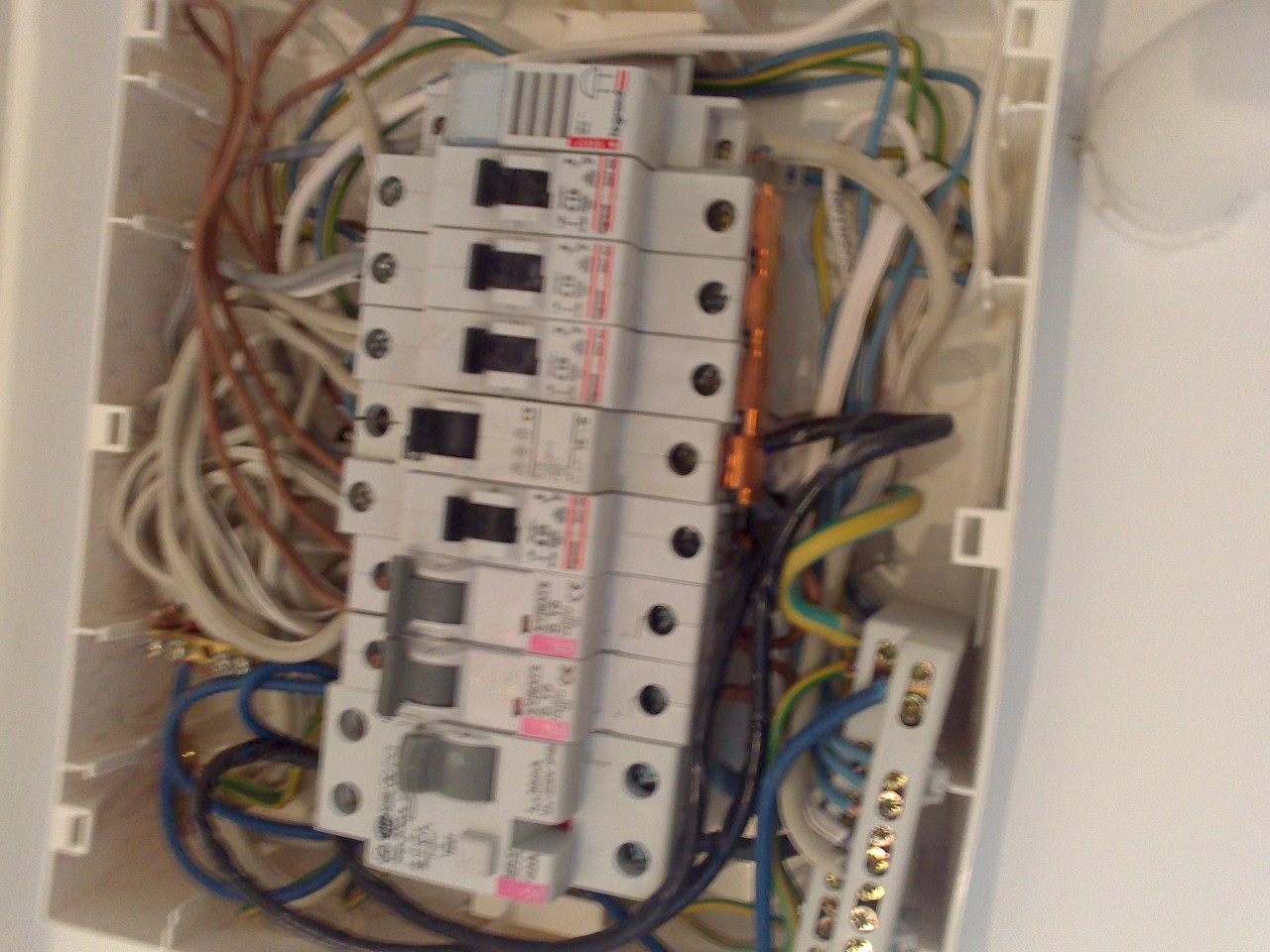

(#) Kismazsika hozzászólása Ápr 8, 2015 /
Nem régiben találkoztam egy Lakás Elosztóval, eléggé extrém, mi a véleményetek ?
