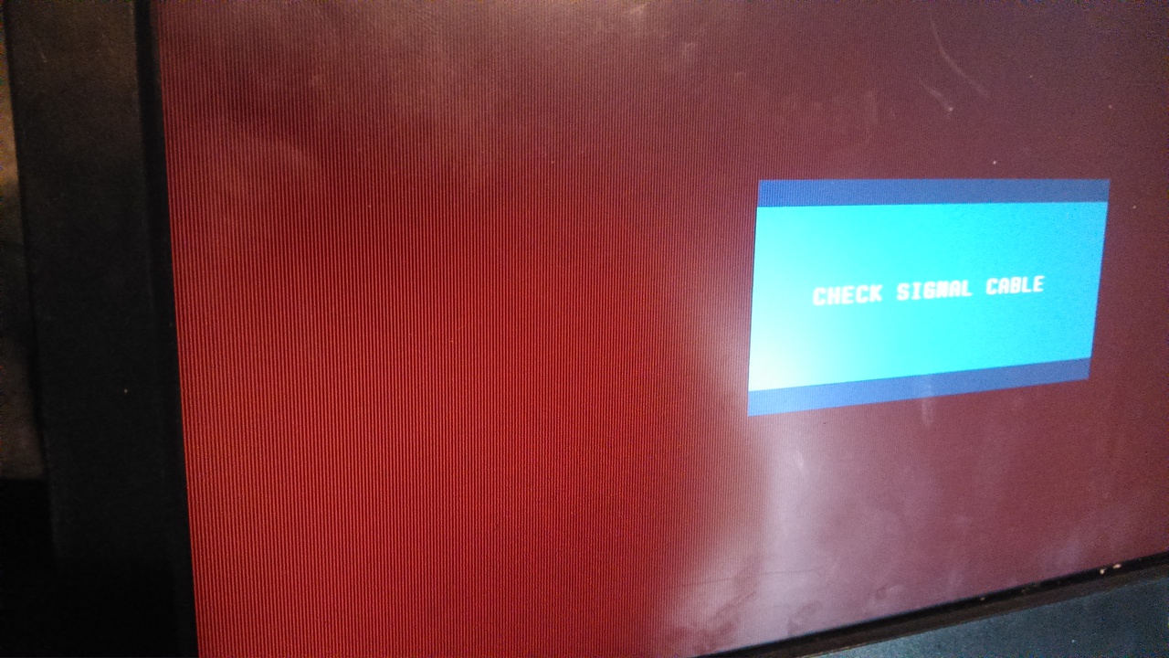

Üdvözletem! Egy kis segítséget szeretnék kérni. LG22"-os lcd monitor alap színe bordót, azan fekete nincs, egyébként minden korrekten működik, lenne-e ötlet a hibára? VGA panel? (szalagkábel átmozgatva, a monitor hibásan került hozzám néhány kondi kellett benne cserélni, így már bekapcsol, de ezt a hibát produkálja ) Segítségetek előre is köszönöm.
