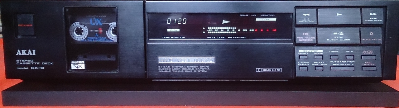

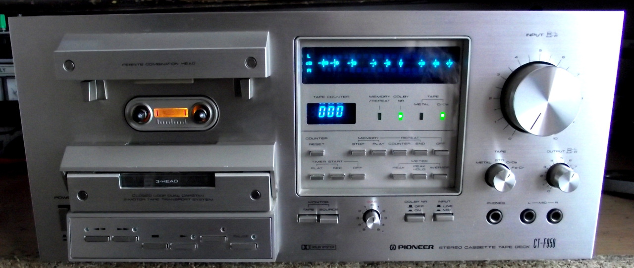

Nekem csak az ,,alaptípus", a CT-506 van meg, de arra se lehet egy rossz szavam sem. A gyári szíjakkal és motorral megy még, és egyáltalán nem hallani nyávogását. (Na jó, a görgő már nem eredeti benne..) A 90-es évek közepén gyártott kétmotoros-háromfejes Sony deckben már rég berágódott a motor csapágyazása, kátránnyá olvadtak a gumiszíjak és megrepedt két fogaskerék - az utolsó tette be végleg a kaput neki.. A hozzászólás módosítva: Ápr 6, 2015
Nekem is a CT-506 van, akkor nagyon régen vettem, amikor importálták. Príma, rengeteg üzemórával, de a gumiszíjak nálam elporladtak. Nem tudom beszerezhetők-e, de a beszerzési nehézségek és árak helyett inkább vettem egy CT-W850R használtat, mivel az csak 10e.Ft. volt. Kétkazettás, szalaghoz kalibrálós, komolyabb kategóriás, kiváló állapotú sok-sok évesen. Ehhez a tudásához képest ma szinte ingyen lehet hozzájutni, és ez az öreg masina mint az új olyan minden szempontból.

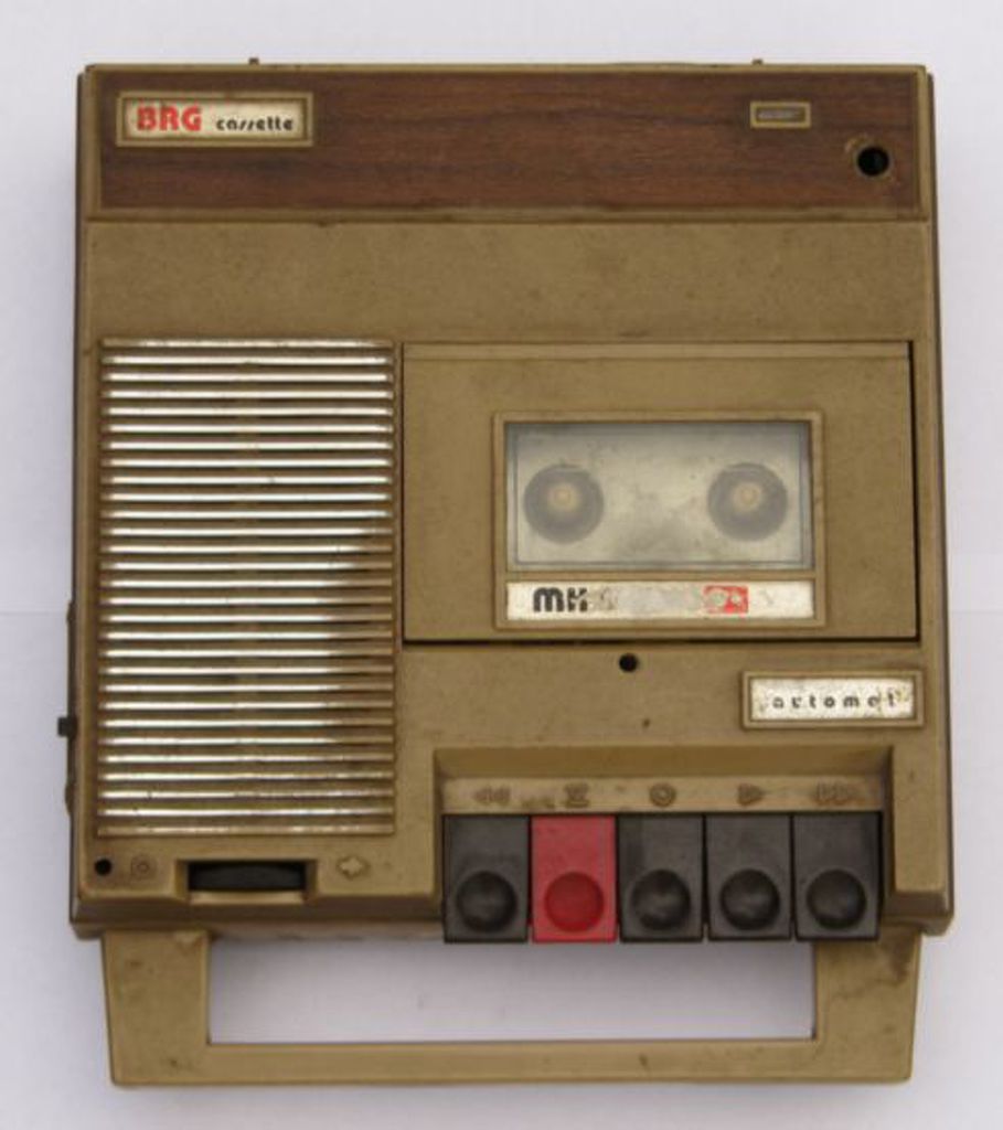

Itt egy tartós magnó. Új korától enyém. Magyar BRG gyártmány, MK25A típus. 30-35 éves, agyonhasznált, néhány fej és nyomógörgő cserével ma is tökéletesen működik. Fiam nyüstöli szórakozásból, agyonvághatatlan. Talán csak bomba tudná lebénítani.
A gumiszíja eredeti, tökéletes mint újkorában. Gyanítom, akkor a BRG gyártotta a világ legjobb gumiszíjait. Abból a korból semmi más szíj nem maradt meg mára eredeti állapotában. A hozzászólás módosítva: Ápr 7, 2015
Akkor Te mázlista vagy. Motor (nem a japán motorral szerelt) és a felvételi átkapcsoló garanciális időn belül is tönkrement többségében. Nem beszélve a kuplungról..

A kuplung tényleg elég gyenge konstrukció, többségének gyárilag túl erős volt a felcsévélése, aminek két következménye is lett. Egyrészt ennek semmi értelme, legfeljebb a méretpontatlan, szorulós kazetták nem akadtak el benne - cserébe minden szalagot gyorsan megnyújtott. A másik dolog, hogy az a dörzsáttétel sem sokáig bírta ezt a nagy erőkifejtést, és elkezdett csúszni, majd ledarálódni a recézett futófelületen. És akkor előbb-utóbb már pont, hogy túl kevés lett a feszítés, és amúgy normális kazettákkal is kezdett elakadni-szalagot bekapni. Mindkét probléma aránylag könnyen megszűntethető, ha a kuplungtárcsákat egymásnak feszítő rugóból lecsípsz egy-másfél menetet. Ettől hamarabb megcsúszik a kuplung, nem a gumi fog a műanyagon megugrani - és még szalagkímélőbb is. Persze a kor Polimer/Magna/Orwo kazettáit lehet, hogy így nem vinné rendesen; és az évtizedek alatt ledarált gumikerék problémáját sem oldja meg utólag.
A másik két gond itt pont nem fog fellépni, ez 25A típus. Ebbe került a japán hangszóró és motor (a beépített stabilizátorral). Jobban is szólt és sokkal stabilabban ment. Az eredetibe egy zsebrádióba való orosz hangszóró került, ami egyrészt gyenge volt, másrészt hajlamos volt megszorulni is. A BRG motornak meg a különálló panelen felépített fordulatszabályzó áramkör - pontosabban annak beállító potmétere - volt az átka, ezt kicserélve megszűnt a fordulatszám le-föl változása.
