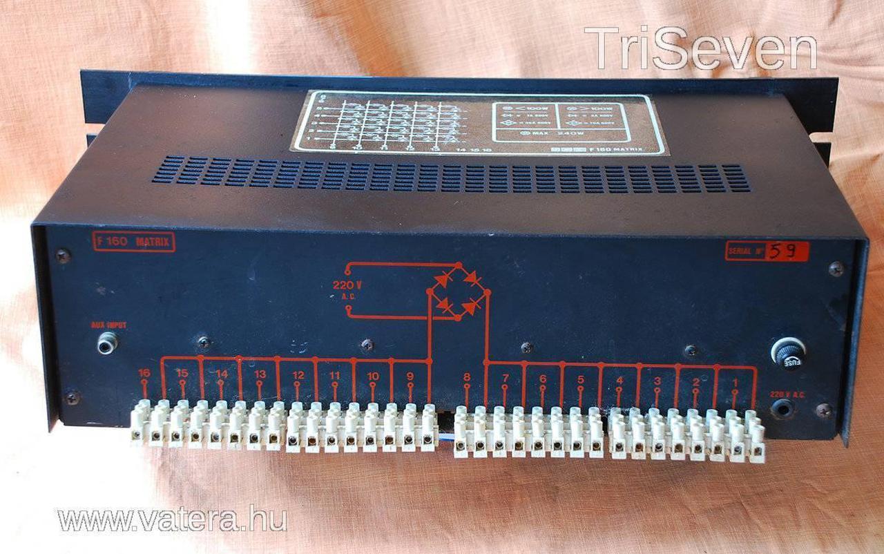

Hát szétszedtem de nem találok bekötési pontokat,de lehet a hátulján van a megoldás de nem tudom értelmezni.
(#) yulo5310 válasza blasz hozzászólására (») Ápr 9, 2015 /
Pedig ott van!,fogsz egy 230 as graetzet és azzal bekötöd a sorkapcsok két belső csatijára! A 9 es,és a 8 as mellettire!

Erre gondoltam én is,de előtte kivettem a hátsó paneleket a bordásat,vizet kapott és átnézem előtte.De azt nem tudom kell e mennie a fő panelnek nélküle,a ledeknek kell e mutatniuk.

Most látom,van ennek belső tápja a vezérléhez! A hátsó csatik a 8x8 as kijelzőkre megy,azt neked kéne megépíteni hátán lévő kapcsolás szerint. Az elöl lévő ledeken ellenőrizheted mit írsz ki. Ahogy nézem,okvetlen 100 wattos égőket kapcsolt,legalábbis úgy jelöli,se kisebb,se nagyobb. Oda kell a minimum 60 A graetz-híd,és arról mennek az izzók. Régi,energiazabáló technika,de szerintem átépíthető ledesre!

Ahogy nézem a hátán levő nem tudom mi lehet tranzisztor triak bármi rövid zárban vannak az eddigi mérés szerint.Az előlapi ledeket nem tudom életre kelteni,hogy bármi is világitson villogjon. Fejhallgató kimenet van a bemenetre kötve.

A jpg 2- képen,ott vannak az arányító nyilacskák,és nem ír mást csak 100 W ot. De ha építesz egy 8x8 as led mátrixot,és annak külön tápot,majd bekötöd a 2 es kép szerint,még működhet is,akár!

Igazad lehet,rosszul értelmeztem az ábrát! Akkor elmegy ez pár wattos izzókkal is.

Akkor megkel tudnom mik vannak a bordán,milyen tipusú alkatrészek,mert mint irtam mind rövidzárban van,de a ledsor nem tudom miért nem megy.Maga a ledpanel az jó lepróbáltam a ledeket külön külön,nem kap vezérlést valamiért ezért kéne rajz.
De összefoglalva kell egy 230v Graetz azon keresztül megy a hátsó bordás panelra a nagyfesz,és ha az ott levő alkatrészek rendben akkor elvileg mennie kell.

A hátulján van egy RCA bemeneti csati.
BTA12700 triakok vannak rajta,ebből kellene 16db

Egyet kivettem és a müszerem kondenzátort is rá,igy valószinű halottak

A triakokra még jel is megy csak gyenge lehet ezért nem megy a ledsor sem,van benne egy darlington audió tranyó lehet az ment haza,de az nagy meló kiszedni,most pihen kicsit,agyilag pihennem kell
