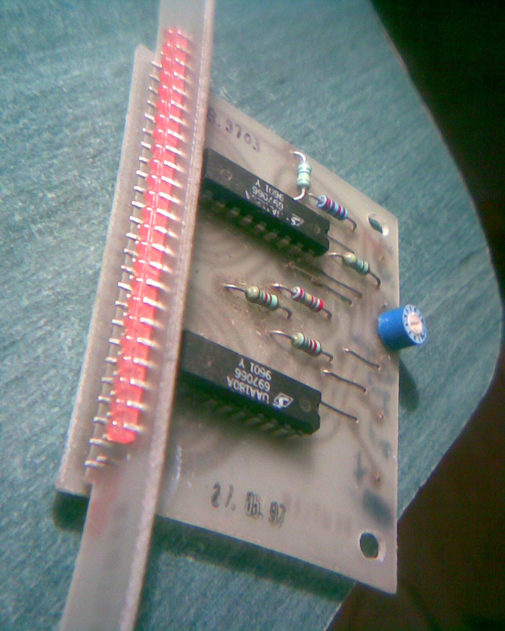

Kaqkk mestertől kaptam egy extra szuper kivezérlésjelzőt (Köszi szépen!!! ), de nem sikerült működésre bírnom Azt javasolta, hogy rakjam fel ide, és közösen megoldjuk a problémát. UAA180-as IC-k vannak az áramkörben, mégpedig kaszkádolva. Néztem az IC adatlapját, és egészen hasonlít is a kaszkádolt kapcsi rajzra, csak a probléma ott kezdődik, hogy nem tudom, mi az a Vcontrol (talán a hangfrekis jel?), miért kell két tápfeszültség neki?(vagy hogy is van ez?) Próbáltam úgy, hogy a +Vs-en adtam neki 12voltot (viszont kicsit megijedtem, nehogy tönkretegyem az IC-t, mert az is oda van írva, hogy max. 6V...), a Vcontrol lábra pedig ment az mp3 lejátszó, de egy led sem világított... (földeket összekötöttem) Próbáltam kigobozni a sima (kaszkád nélküli) kapcsi rajzból, hogy melyik láb milyen feszültséget is kaphat... Ennyire jutottam. Tudtok segíteni? Köszönöm szépen! Ui: ja, nálunk görbül a tér |
