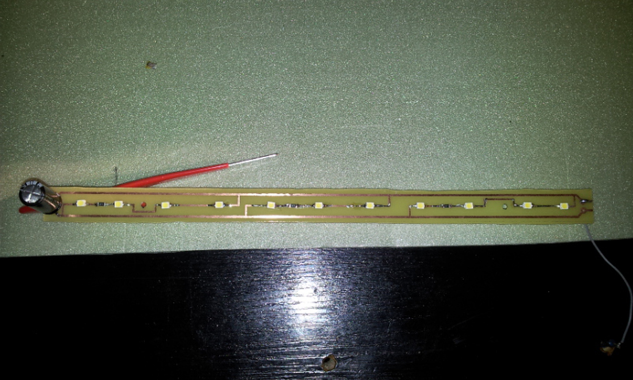

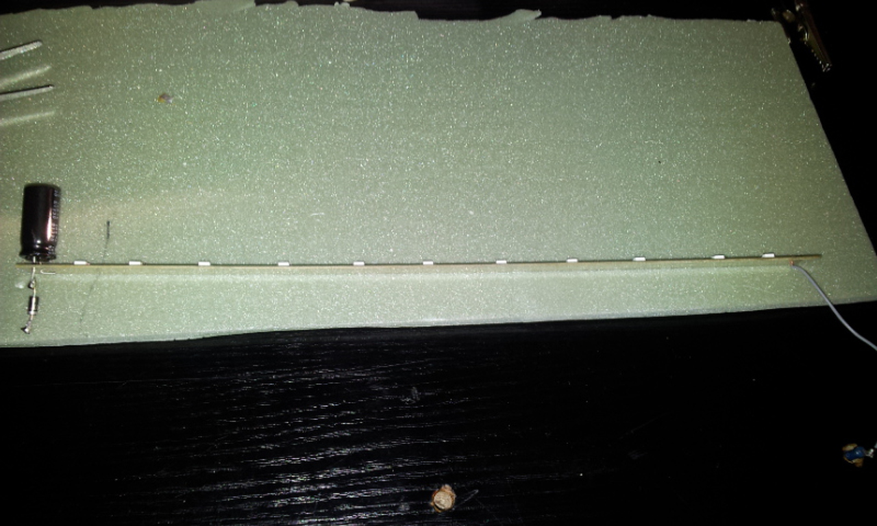

Sziasztok. elkelne egy kis segitség nekem,készitettem képen látható ledes kapcsolást és még számomra is meglepő de mivel ez az első ilyen nekifutásom még müködik is..de nem tudom hol rontottam el vagy mit kellene esetleg még potoljak ugyanis melegszik a pufferkondi és sajnos nekem lövésem sincs mi a megoldás ..((
A paramétereket leirom hátha az segit: 11 db led fehér tipusa OF smd 3528 w
amit a következőképp illesztettem 2 x 4 db led amihez 270 R 5% ellenállást tettem és 1 x 3 db led amihez 470 R 5 % ellenálást tettem mindezt 18 v egyennáram táplálja , a pufferkondi elé ha minden igaz 1db dioda kapcsolo mely paraméterét nem de tipusát tudom IN 4007 DC .
A pufferkondi egy 1000 nf 25 v os elé tettem a diodakapcsolót ( ezt azért mert enélkül midig visszatölt vagy mi a szösz és zárlatom lessz , és kisseb " árammegszakadás "esetén folytonos marad a világiásom ezért kell a kondi. más kondival is probálltam kissebb nf -ost de az is melegedett .. )
Világit tehát ha rákötöm az áramkörre szép erős fénye van..
A cél az lenne ne melegedjen a pufferkondi.. mit rontottam el?

(#) mikrokapcsolo válasza TFeco hozzászólására (») Ápr 9, 2015 /
Helló! Vedd ki a kondit, és mérd meg, hogy valóban 18V-e az a 18V. A ráírtnál nagyobb fesznél, vagy fordítva kötött kondinál lehet melegedés.

(#) gernerakos válasza TFeco hozzászólására (») Ápr 9, 2015 /
A pufferkondit hogy kötötted be? Remélem nem sorban a ledszalaggal, hanem párhuzamosan vele.
Ha túlmelegedik (felforr) a kondi, jobb esetben csak kinyílik, és kijön a elektrolit, rosszabb esetben felrobbanhat, vigyázz vele.

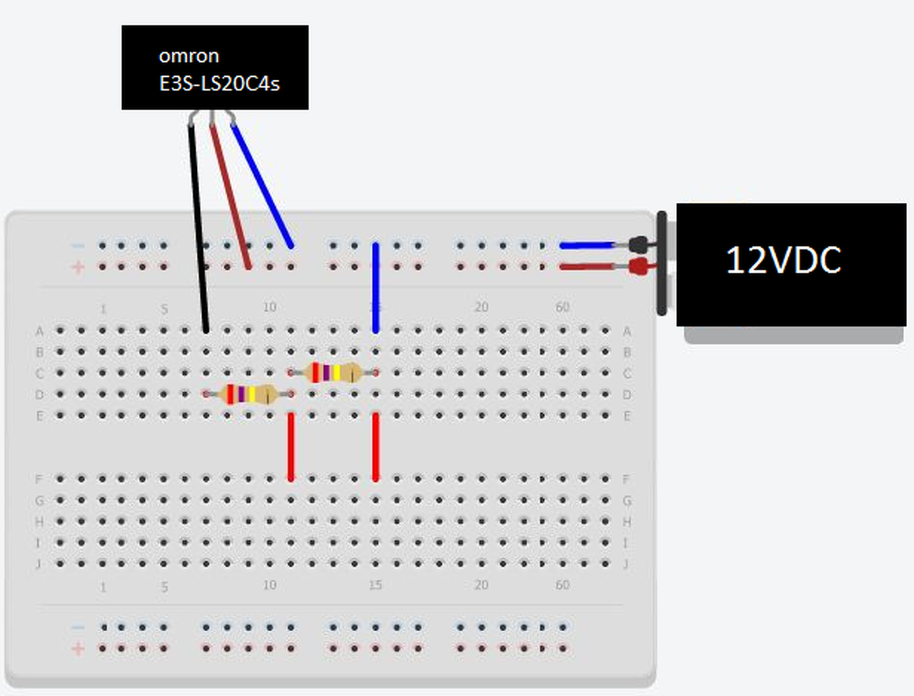

A kérdésem a következő: adott egy távolságérzékelő, omron E3S-LS20C4S. 12VDC-ről megy, ha megfelelő távolságban elé helyezünk valamit, a kimenetén teljesen rendben megjelenik a ~12V. Szeretnék hozzá feszültségosztót alkalmazni, hogy megfelelően tudjam használni egy arduino projekthez, ahova 5V körüli értékre kéne lemenni. Nem értem, hogy miért nem jön össze. Összedobtam egy képet, 2db 270ohm ellenállás van az osztóban. Ellenállások nélkül teljesen rendben van a kimeneti érték, viszont az osztóval 0-t kapok. Miért van ez?
Ha esetleg van itt arduinos, megoldható egyébként a ~12V bemenet az arduinora, vagy tönkreteszi? Csak on/off (low/high) állapotra van szükség, tehát vagy érzékel valamit, vagy nem. Köszönöm!
(#) holex válasza hzsolt90 hozzászólására (») Ápr 10, 2015 /
Szerintem túl kicsik az ellenállások -> túl nagy a terhelés az Omron számára és nem bírja tartani a feszültséget.

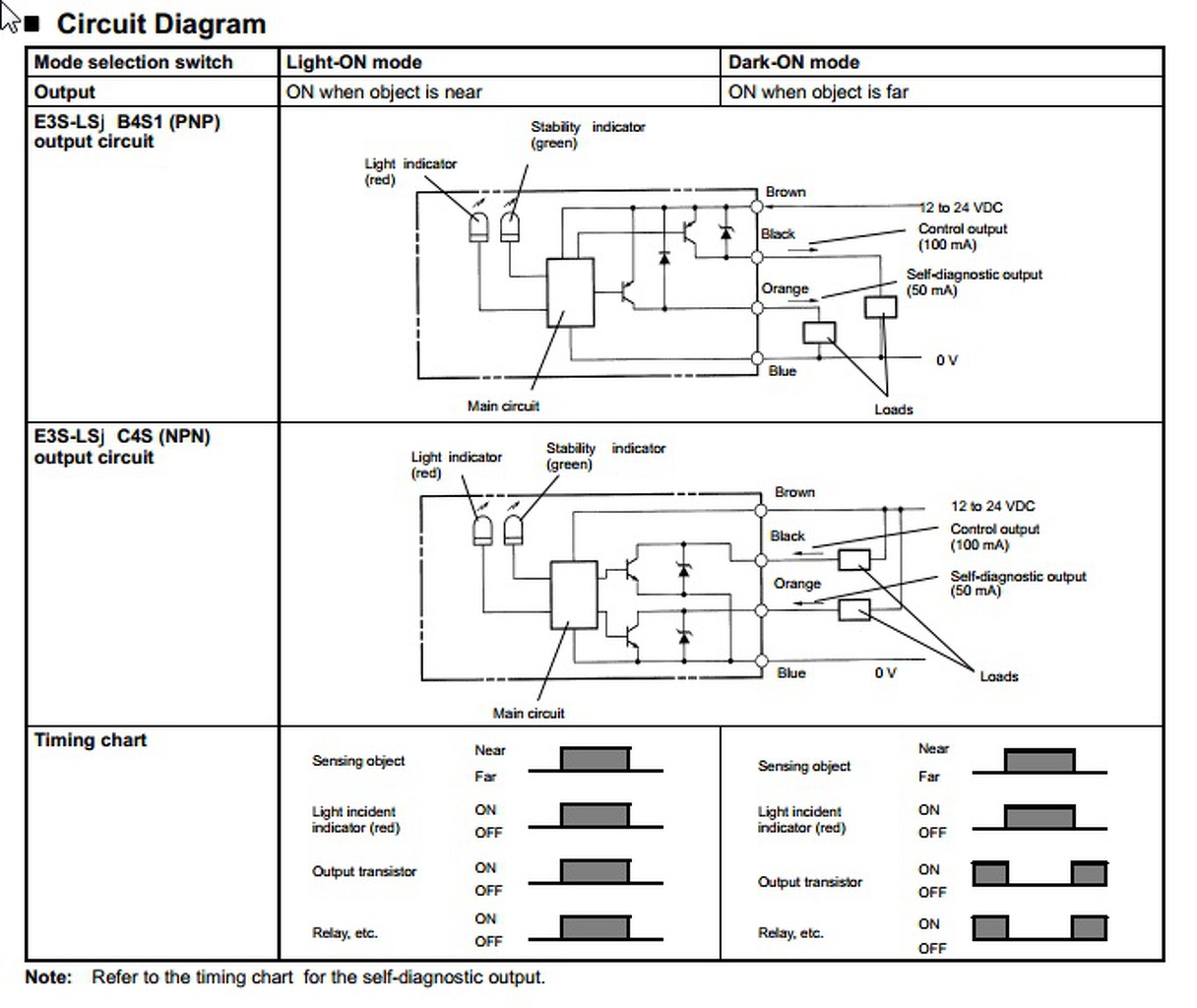

(#) lukacsp válasza hzsolt90 hozzászólására (») Ápr 10, 2015 /
Ennél sokkal egyszerűbb a magyarázat. A C4S típusjel végződés NPN kimenetű.
Mindig ezek a csúnya gépkönyvek, amiket el kell olvasni.
(#) hzsolt90 válasza lukacsp hozzászólására (») Ápr 10, 2015 /
Én elolvastam, de megmondom őszintén, hogy még csak pár hete kezdtem el belemerülni ebbe a szakmába, szóval nem tűnt fel, hogy ez számít. Esetleg ki tudnád fejteni, ez mit is jelent pontosan, illetve hogy tudnám akkor megoldani a feszültségosztót?
(#) nedudgi válasza hzsolt90 hozzászólására (») Ápr 10, 2015 /
Nem ismerem ezt a szenzort, de ha ott van az orrod előtt az a szenzor, akkor érdemes lehet egy próbát tenni:
A tápfeszültséget kapja meg, ahogy kell. A kimenet (fekete) egy ellenálláson (mondjuk legyen 270 ohm) keresztül az Arduino 5V tápfeszültségét kapja. Ha jól értelmezem az adatlapot, a fekete vezetéken 1 és 5V között fog változni a feszültség.

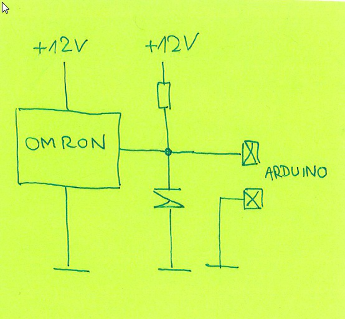

Semmivel sem bonyolultabb, csatoltam egy képet.
A zener valami 5V körüli típus legyen, mondjuk ZPD4V7. Az ellenállás mondjuk 680 Ohm.
