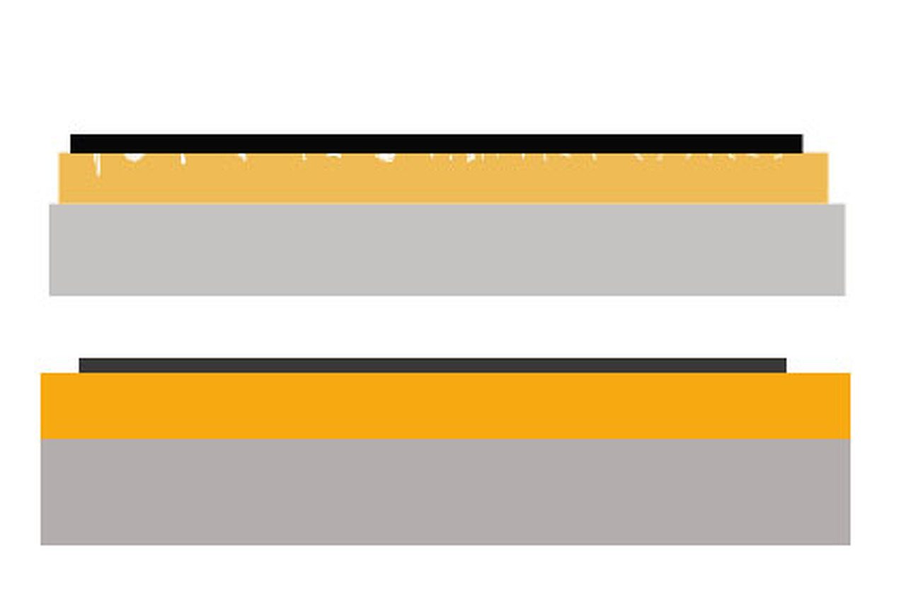

Nem csiszolni zsírtalanítani kell , hanem előmaratni ! Egy pár másodpercre belemeríteni a "leendő" maratószerbe, majd vizzel leöblíteni szárazra törölni. Megmarja és megnöveli a felületet mikropórusokat hoz létre ezért sokkal jobban megtud tapadni rajta toner.

Idézet: „Nem csiszolni zsírtalanítani kell , hanem előmaratni !” Csiszolni zsírtalanítani kell, aztán előmarni ![]() Ahol zsiros, koszos ott ugyanis nem marja meg. Marató akkor jó ha gyenge, akkor szépen egyenletesen és kontrollálhatóan marja.
Csak összekarmolod a rezet.... Soha nem csiszolom!
Én száraz mosogatószivaccsal (a puhábbik felével) szoktam vakargatni a panelt, picit ez is karcolja, de nem mély árkokat vág bele.

Ha jól legörgôzi, akkor a deformálódások-mélyedések miben számítanak?
Abban , hogy képzeld el milyen kis görgő kellene ahoz , vagy henger , hogy a nyáklap ilyen barázdáiba bele tudjon passzolni.Mivel a henger felülete a nyáklap felszínén úgy hengerel , hogy a kiemelkedő felületet fogja át , így a mélyedésekbe nem igazán tud a toner por megtapadni.Ezek után van a felvállás , alámarás, hiányosságok , és még lehetne sorolni.Viszont ha a nyák jól van előkészítva a vasaláshoz, vagy lamináláshoz , akkor azt el sem lehet rontani se vasaláskor, se maratáskor.

Ezek sokkal kisebb, nevezzük "mikro" sérüléseknek amibe nem lehet belehengerelni. Ezeket a sérüléseket kell a lehető legjobban eltüntetni. Persze ha valaki 100-as csiszolópapírral dörgöli, vagy drótkefével az több kárt okoz mintha nem csinálna semmit. Mindig ésszel, gondolkodva ! A hozzászólás módosítva: Ápr 12, 2015

De ha a tintát megolvasztjuk (márpedig megolvasztjuk), akkor bizonyos mértékig kénytelen beleolvadni a karcolásokba. Nem egy szikével vágott árokba, de egy súrolóporral pucolt karcolás nem igazán számit mélynek (súrolópor alatt azt értem, ami púder-szerû állagú, nem sóder-szerû).
