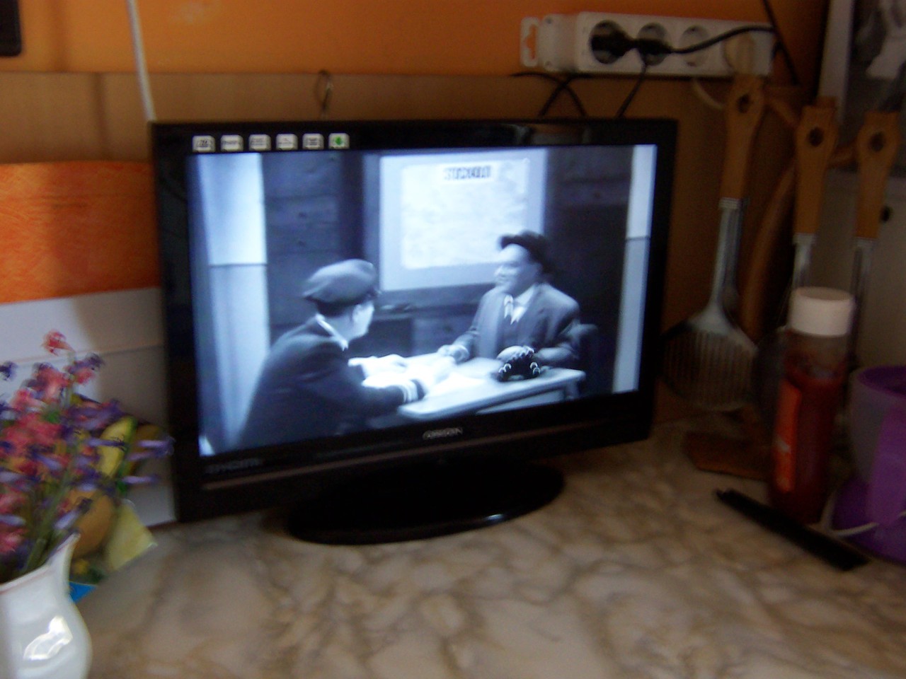

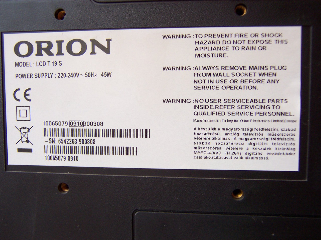

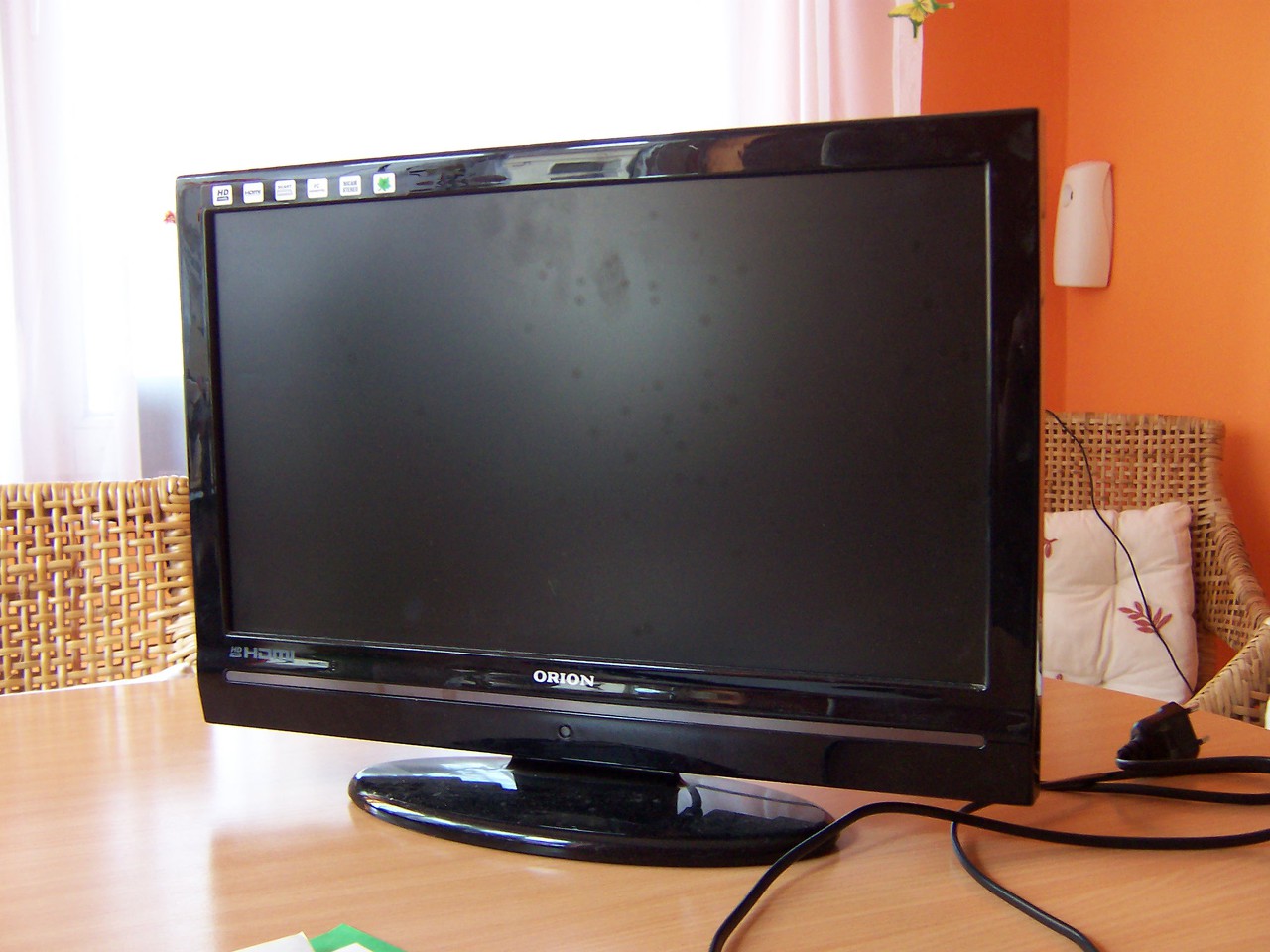

Tisztelt hozzáértők!
Nagyon sok mindent megjavítottam már a fórumon kapott segítségekkel, most a képeken látható kis TV-vel próbálkoznék. Egyik pillanatról a másikra, elment a színe. A kép tökéletes maradt, de sajnos csak fekete-fehér. Tanácsokat várok. Köszönöm!
