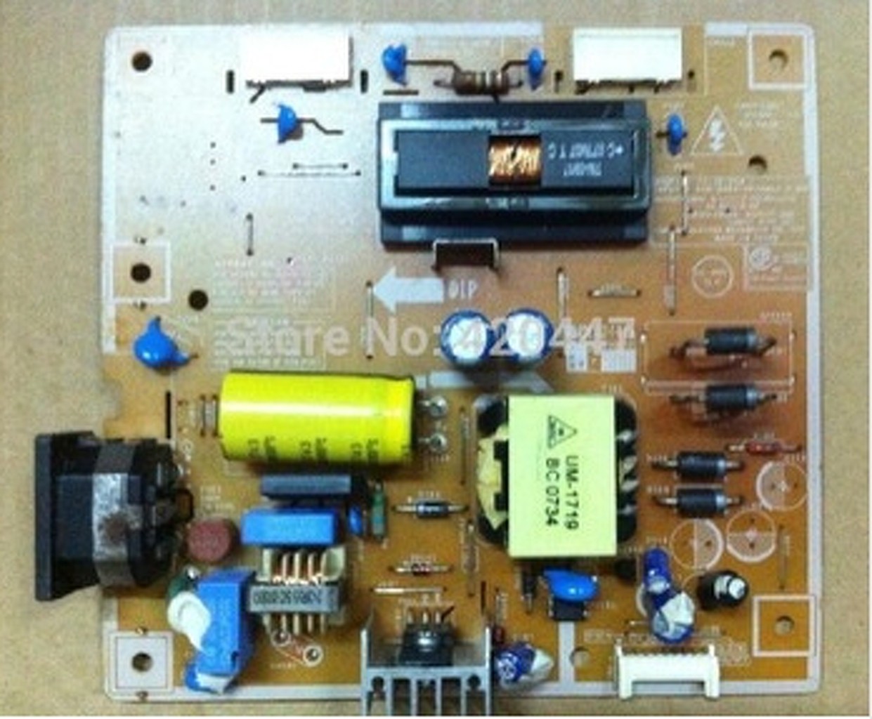

(#) Laurox válasza Laurox hozzászólására (») Márc 26, 2015 /
Ilyen volt a panel
(#) belfi2 válasza torok72 hozzászólására (») Márc 26, 2015 /
Neked is mindenki másnak azt tudom , (tudjuk) mondani, hogy hibás a háttár fény .Ha belevilágítasz a monitorba , és halványan látszik a PC által kiadott kép, akkor tuti háttér fény hiba. Vagy cső vagy inverter, esetleg mindkettő. Ha a kép a te monitorodé, akkor az alsó trafó nagyon fura.. Rá kell mérni, összehasonlítani egymással, vagy egy másikkal.Kondikat is át lehet nézni, és az ilyenkor szokásos hibakeresés. Ha nem látszik semmi akkor a táp szigorúbb vizsgálata.
(#) belfi2 válasza Laurox hozzászólására (») Márc 26, 2015 /
Trafó!

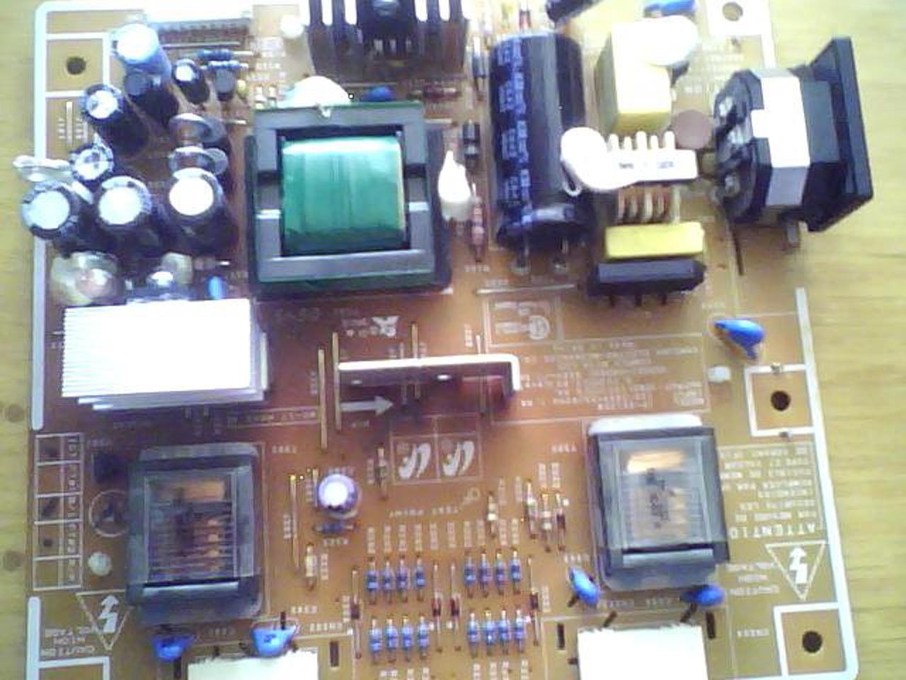

(#) torok72 válasza belfi2 hozzászólására (») Márc 26, 2015 /
Szia igen a kép az én monitoromé bele világítottam monitorba és halványan látszik a kép holnap meg próbálok egy közelebbi képet csinálni róla
(#) torok72 válasza belfi2 hozzászólására (») Márc 27, 2015 /
Szia küldtem egy jobb képet
(#) belfi2 válasza torok72 hozzászólására (») Márc 27, 2015 /
Sok sajnos nem derült ki.A szokásos eljárás követendő: Tápészültségék ellenőrzése ,trafók összehasonlítása.
Ha tudsz szerezni tuti jó csöveket, akkor inverter ellenőrzése.Ha rendben megy akkor csőcsere.Ha nem , és a scaler viszont dolgozik , akkor már ellehet gondolkodni a folytatáson.Vezérlő IC soros nagyfesz kondi STB
Valamelyik trafó zenél. Általában túlterhelés okozza . Nyilván ezért szabályoz le az inverter. A trafókat mérd ellenállásra. A magasabb a jobb.
