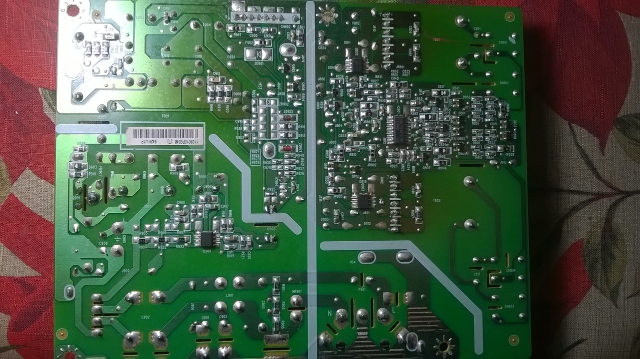

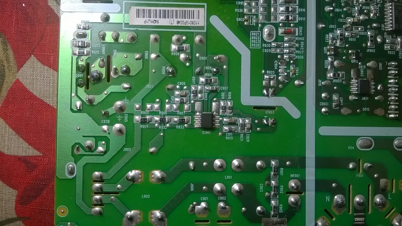

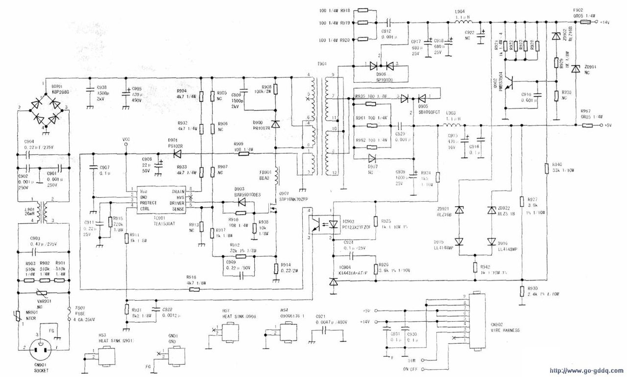

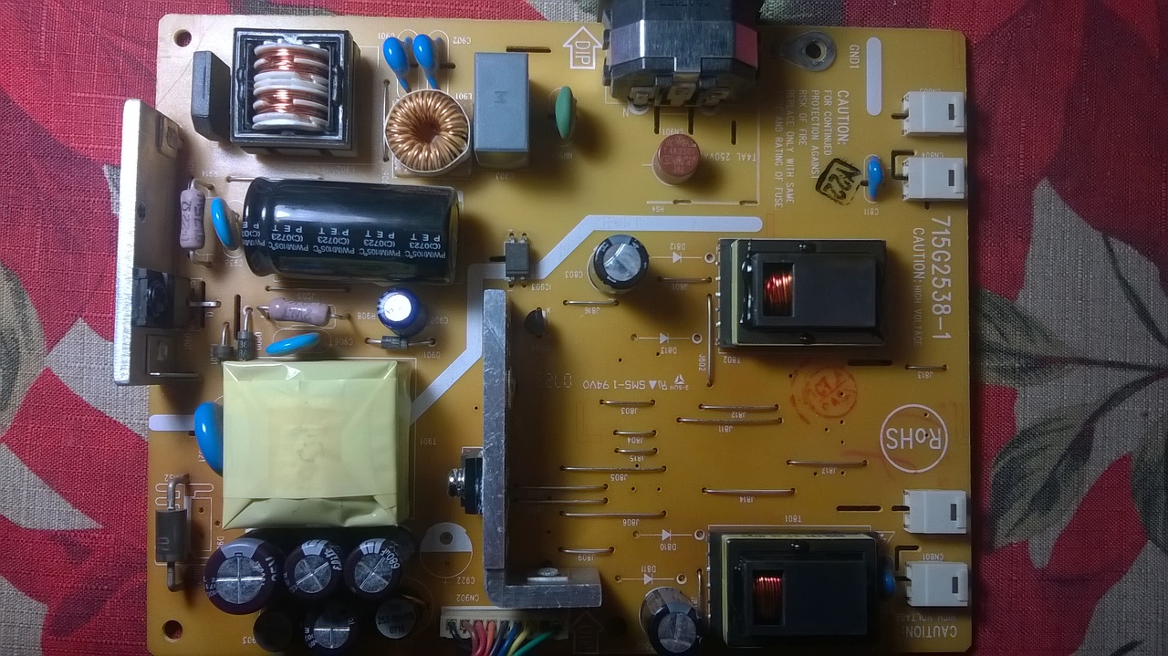

Hátha valaki tud segíteni: Van egy Samsung 932b monitor, csak 1 másodpercre ad képet, belevilágítva marad a kép, csak nincs háttérfény. A csövek is jók! Az összes kondi cserélve lett, de még az inverter trafó is! (új) A hiba továbbra is fennáll. Esetleg vezérlő ic.t is cseréljek benne? Az ic felirata szerint nem találok hasonlót. ( MBRF10100CT ) Hogy kellene rákeresni? Üdv: Lauro A hozzászólás módosítva: Ápr 22, 2015

Énhozzám egy villámkárosúlt monitor került. A táptrafó szekunder oldalán egy fikarcnyi feszültség sem volt, csak a primer oldalon 290-300V. Cseréltem a trafó FET-jét (P10nk70ZFP), P10NK80ZFP-re, csak ilyet tudtam rendelni. Most az van, hogy a szekunder oldalon, megjelent némi feszültség de nem sok. 14V helyett 7-8V, 5V helyett 2-3V.A meghajtó IC (TEA1530A) Tápot kap (9V) Ami két másodpercenként felugrik 10,5V-ra és a megugrás pillanatában a FET Gain lábán 1-1,3V mérhető. Szóval mintha indúlni akarna de nem tud. Lehet a 80ZFP-t nem bírja beindítani az IC? Vagy valami más.....
Köszi! De sajnos nem ez a baj, mert vannak tesztcsöveim is, azzal is ezt csinálja. Azok a csövek másik monitorral szépen muzsikálnak, és ez a kijelző (ami a 932b-ben van) is megy másik monitorral.

Válaszd le a scalert és próbálj tápot mérni. Ha nincs akkor szakítsd meg az inverter felé menő (14V) ágat és valamilyen műterheléssel rátéve mondjuk egy kis teljesítmény autó izzó 12V 5 W rátéve indítani.Ha világít és tudod mérni akkor már tudod a hiba helyét is . Ha nem akkor a vezérlő van be állva vagy valamelyik kondi. A hozzászólás módosítva: Ápr 22, 2015

Az inverteren meg van a tápfeszültség? 12 v vagy 14 v
Nem tudok mérni, de biztos megvan ha beindul egy fél másodpercre, csak utána letilt. De az az igazság, hogy nem nagyon értek hozzá.Azt szeretném tudni, hogy milyen vezérlő ic-t kéne szereznem hozzá... mert azt olvasom itt-ott, hogy az is lehet a baja. Ez van ráírva: MBRF10100CT de így nem találok semmit a neten, csak az ebay-en. Kettő van belőle, külsőre nem látszik hibásnak. (Ha egyáltalán ez a vezérlő ic?) vagy feszültség szabályzó talán?

![]() Laurox Nem valószínű, hogy az IC lenne a hibás, tényleg kellene tápfeszültséget mérni kezdetnek.
Oké, de ha meg is tudnám mérni, hogy nem jó a tápfeszültség, akkor hogyan tovább? Köszi.
Majd ha ott tartunk, nem vagyok jós, ja lennék, mérned sem kéne.
Honnan tudod hogy táphibás?Írta látszódik a kép a monitoron ha belevilágít. Ha nem bír vele akkor meg miért ne?
