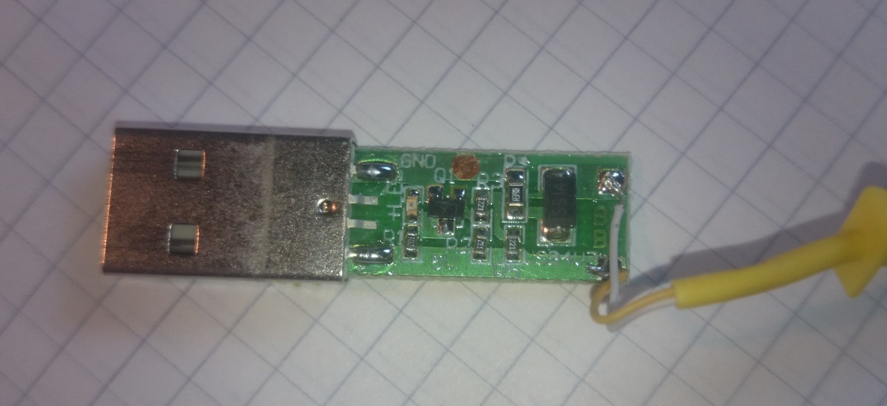

És szerinted amúgy a töltő az usb kábelben van, vagy pedig a helikopterben? (Egyszerre töltés és használat nincs, tehát gondolom a ki/be kapcsoló az akku + pólusát kapcsolgatja a töltő és az áramkör között, a töltő pedig az usb-n van, mert így kevesebb súly van a helin.)

(#) nedudgi válasza mikrofarad hozzászólására (») Márc 31, 2015 /
Ezzel a képpel semmit nem igazolsz. A helikopterekben használt akkumulátorok rendszerint 10C-20C-30C áramot is elviselnek, ehhez képest az USB legfeljebb 150-500mA árama nudli.
Súly szempontjából meg mindegy, hogy az akkumulátorra, vagy a helikopterbe van építve az a töltőáramkör.
(#) mikrofarad válasza nedudgi hozzászólására (») Ápr 2, 2015 /
2A-es töltővel töltöm, így kb. 20 perc a teljes töltöttség. A képpel semmit nem szerettem volna igazolni, csak arra lettem volna kíváncsi, hogy ez milyen áramkör.
(#) nedudgi válasza mikrofarad hozzászólására (») Ápr 2, 2015 /
Ez ránézésre legfeljebb egy feszültségszint visszajelző lehet.

(#) kormika válasza mikrofarad hozzászólására (») Ápr 2, 2015 /
Ilyen "USB-s töltő" miatt ne tudd meg, hogy hány heli fordult meg már nálam felfújódott akkuval. A panelen van egy dióda sorba az USB 5V-jával, vagy mint esetedben a GND-vel, és töltéskor ezen a diódán eső feszültség nyit ki egy pnp vagy npn tranzisztort, ami vagy bekapcsolja a LED-et, vagy söntöli, ez is kivitel függő, mint ahogy a dióda elhelyezése is, így vagy akkor világít a LED ha folyik áram az akku felé, vagy akkor, ha már nem folyik áram. Némelyikben van egy 2-5 Ohm közötti ellenállás is sorban áramkorlátozás képpen, hogy az esetlegesen mélykisütött akku (találkoztam olyan helivel is, ami még 1,8V-os akkufesznél is ment volna) töltőárama ne haladja meg az USB áramkorlátját. Az ilyen töltők kb. 4,5V-ig akarják tölteni a szerencsétlen akkukat, mivel a heliben semmi töltőelektronika nincsen, a ki/be kapcsoló kikapcsolt állásban a töltőcsatlakozóra kapcsolja az akkut, bekapcsolt állásban értelemszerűen a heli elektronikájára. Az ilyen helikhez a pici kínaiaktól szoktam occó töltőelektronikát rendelni, amiben a Microchip cég 5 lábú SMD töltő IC-je van.

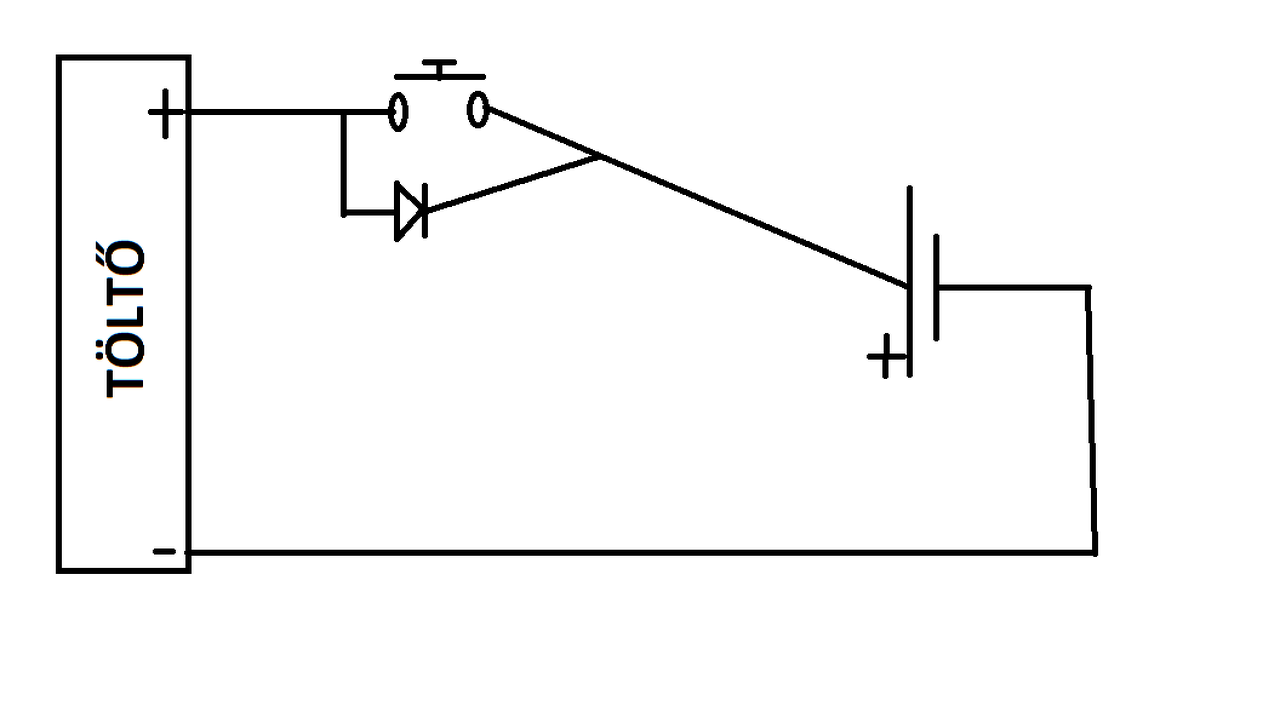

(#) kovacs gabor daniel hozzászólása Ápr 24, 2015 /
Sziasztok! Van egy li-ion akkum, amit egy mikrokapcsolón keresztűl használok. Abba a problémába ütköztem, hogy mikor fel szeretném tölteni, szükséges nyomjam a kapcsolót, hogy zárja az áramkört. Úgy döntöttem, hogy a kapcsolót áthidalom egy diódával, ami majd megoldja a problémát, de nem így lett . Mellékeltem egy képet ahol jobban látszik ez az egész. Tudnátok valami egyszerű megoldást ami kicsi helyen is elfér és megoldja a problémát?
(#) elektronika95 hozzászólása Ápr 24, 2015 /
Ami a rajzba szerepel az egy nyomógomb...
A nyomógomb helyére iktass be egy kapcsolót és akkor nem kell folyamatosan nyomkodnod..
(#) Ricsi89 válasza kovacs gabor daniel hozzászólására (») Ápr 25, 2015 /
Vagy miért nem kötöd a töltőt a nyomógomb után? A fogyasztó meg menne a nyomógombról, mint eddig is.
