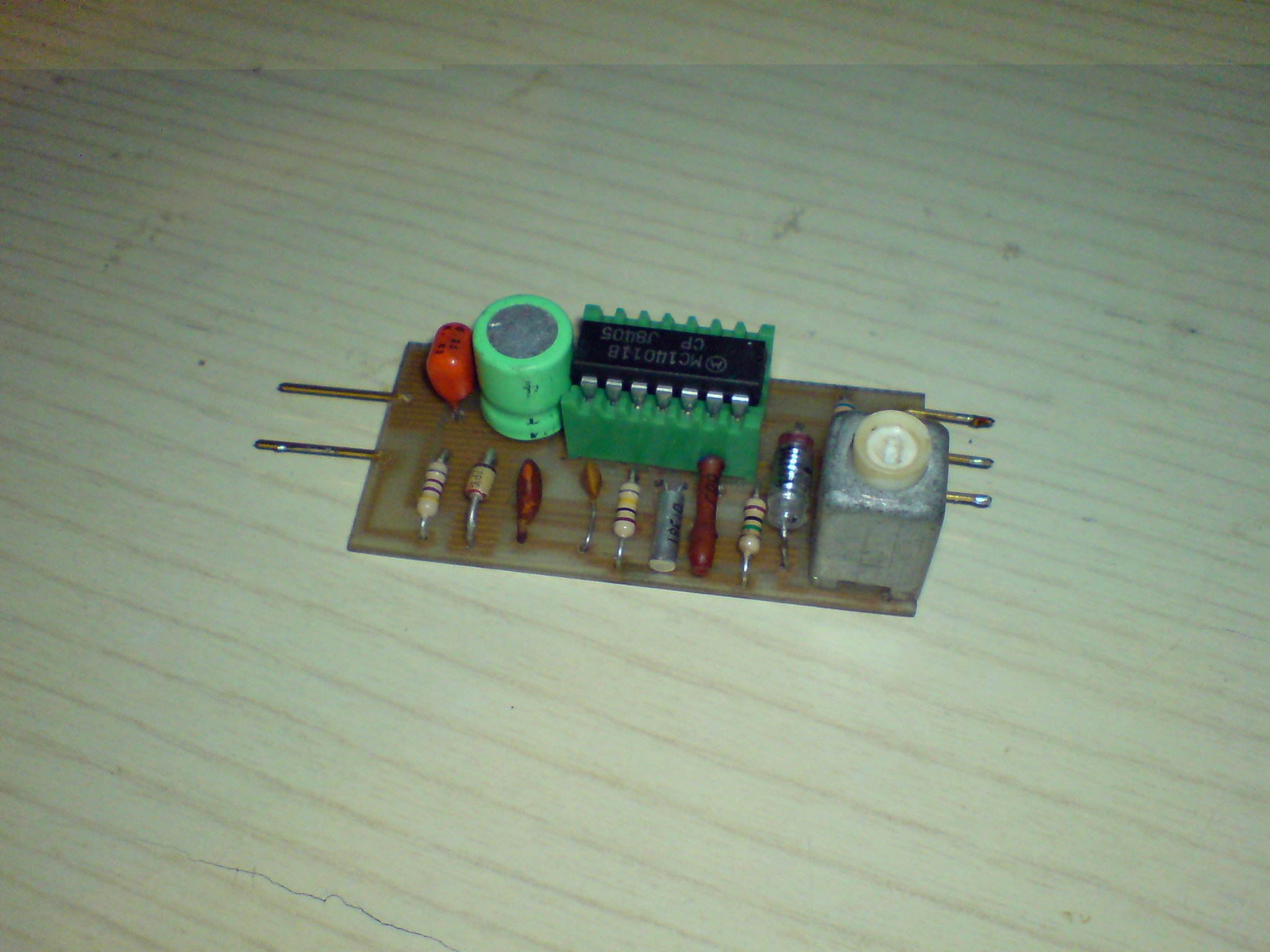

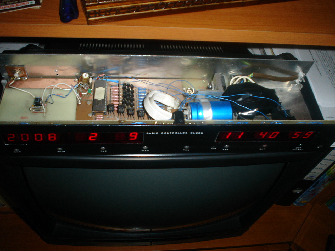

Mivel tudom, hogy kis közösségünkben nagyon népszerűek a digitális órák, a DCF-vezéreltek nemkülönben, közkinccsé teszem egy majd' 20 éves alkotásom: Viletel Istvánnak a Rádiótechnika 1987/2-es számában megjelent cikke alapján megépítettem a 8748-as mikorvezérlővel felépített rádióvezérelt órát. Annyiban változtattam a felépítésen, hogy az ott szerepelttől eltérően az enyém évszázadtól másodpercig, a hét napját is kijelezve mutatja a pontos időt, és nem az ott közölt vevővel dolgoztam, hanem egy conrados panelhez készítettem saját rezgőkört egy óriási ferrittel, ahogy a képeken is látható, mert felénk elég gyenge a vétel. A doboz alumínium lemezből készült, a Scönherz Kollégium RT-műhelyében, boldogult mérnökhallgató koromban csináltam, aztán mattfekete spray, Alphaset... A panelek fotoeljárással készültek, érdekességük, hogy a Pozitív-20 felvitele után a levilágítás úgy történt, hogy a fóliás alaplemezt a maszkkal együtt felragasztottam a kollégiumi ablak külső felére, ott maradt pár órát, és már kész is volt.
A vevőegység a tetőtérben, a vasbeton födém felett működik, telepes táplálással, míg az óra a földszinti nappalink dísze, a kettőt koax köti össze, ami a falban van felvezetve, régen központi antenna céljára szolgált, de elkoboztam. No, enjoy
(#) furbyhun válasza furbyhun hozzászólására (») Feb 9, 2008 /
Még néhány kép a belsejéről:
(#) szabi_o válasza furbyhun hozzászólására (») Feb 9, 2008 /
Nagyon tetszik, 8748 hmmm
Van nekem is egy marék 8741 -em, de még(már) semmire sem használtam.

(#) furbyhun válasza szabi_o hozzászólására (») Feb 9, 2008 /
Köszi szépen Amúgy fotózás közben a frászt hozta rám: a vaku hatására szépen lenullázott, de megnyugodtam, mert azóta újra beszinkronizálódott, de nagyon megijedtem, hogy kitöröltem a programot belőle...
(#) Spagoca válasza furbyhun hozzászólására (») Feb 10, 2008 /
Az sem lett volna nagy gond, ha elszáll a tartalma, mert tudtam volna neked pótolni. Mellesleg én is megépítettem, de csak deszkamodellen. A vevőt, (szétszedve)és az antennát (szétszedve)is megépítettem.
Annyit módosítottam a vevő kapcsolásán, hogy önálló kvarc oscillátorral láttam el és így nem függ az órától.
Azóta került olcsón néhány OTP-s 8749 és ezekkel fogom véglegesre építeni, ha majd lesz rá időm.
(#) furbyhun válasza Spagoca hozzászólására (») Feb 10, 2008 /
Már így sem semmi, nem gondoltam, hogy húsz év után még valaki foglalkozik ilyesmivel.
Annak idején én is megépítettem a vevőt, de semmi műszerem nem volt behangolni, így aztán, amikor megjelent a Conradnál a panel, azt használtam fel, a bemenetre meg elég volt valami kis komparátor, jelfomálásilag.

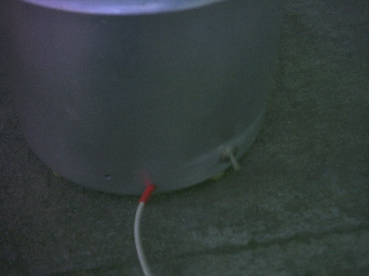

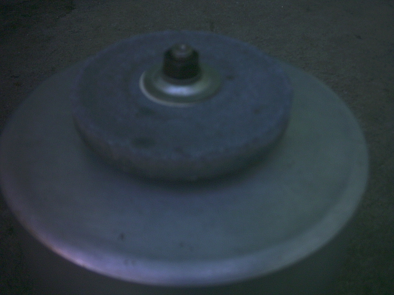

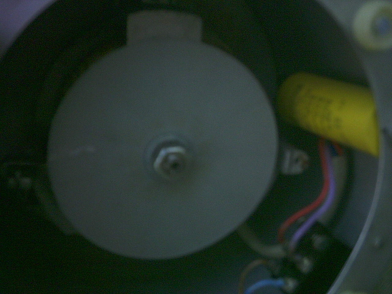

Nos minden barkácsolónak jól jön ugye egy köszörű.
A lényeg az volt hogy 0forintos legyen a költségvetése és részemről ez sikerült is.
Ha valaki röhögni mer virtuálisan nyakonbillentem :yes: .
Tehát a recept : Ezeréves hajdu centrifugamotor amit a cél érdekében szét kellett szedni és a tengelyét megesztergálni hogy a követ rá lehessen rögzíteni persze ha már szét van szedve kapott két ujj csapágyat is.Mivel a motor eredetileg 3 bumibakon lóg amik tartója nagyon kinyúlnak a motorról azokat le kellett vágni róla majd ha már szét van szedve , a kó felőli oldalán kapott a motordekli 3 furatot menettel amitől peremfelfogású lett. Majdan a deklik fölmelegítve a motor összerakása következett.Kipróbáláskor kiderült hogy ellenkező irányba forog mint nekem kellene de az internet segítségével rájöttem a bekötésére így megfelelő irányban forog mostmár.Itt jött egy kis agyalás mivel nemtudom ki látott már ilyen motort de ez majdnemhogy mindenhol nyitott ergo ezt be kell dobozolni mindenképp, meg persze nem is ajánlatos csak úgy kopszon burkolat nélkül járatni egy ilyen motort.Itt eltelt 3nap és vagy 20 variáció mire támadt egy idétlen ötletem.Kiballagtam a szeparéba és megláttam az asszony ezeréves kuktáját egyból rá is ugrottam tolómérővel hogy megfelelnek-e a méretei.
Megkellett állapítanom hogy elfér benne a motor simán.Na uccu neki leszedtem a füleit és kisúroltam majd neki estem bemértem a tengely és a motorfelfogó csavarok helyét majd fúrás és beépítés következett.Itt jött egy másik problémám ami a hűtés volt, mivel a arajta lévő venti a motorról szívta el a levegőt és fújta a szabadba ami nekem nem jó eme esetben.Bár tudom elmenne simán venti nélkül is de hamár lúd legyen kövér.Sikerült is kiókumlálnom hogy ami annak idején az eredeti centrifugában volt a dob alatt tárcsa az jó méretileg hátulra is, így az került föl rá egy kis tengelylapolás és menesztőcsap segítségével.Így már elég szépen keveri a levegőt benne.Ezekutánn a kondi rögzítés kapcsoló majd köszörűkő rá és íme az eredmény a csatolmányban.
Az asszony kiröhögött miatta de mikor jobban megnézegette és beüzemeltem csak annyit mondott "ez fiam masszív lett az tuti de ilyen hülye ötleteid is csak neked vannak" . De mikor megéleztem az összes konyhakést meg ollót akkor már barátian nézett a "kuktaköszörűmre".
De amig valaki meg nem jegyzi: Fémmegmunkáló családból származom és tanultam a köszörűről is mind veszély mind üzemeltetés terén.Ennek a centrifugamotornak nem egy nagy a fordulata és az ereje sem mondható nagynak szinte csak besergeti és a saját kis erejéből forgatja ezt a méretű követ.A fordulat olyan 800-850 körül lehet ami ennek a kőnek nem sok mert ezeket a köveket 3000-fölött szokás pörgetni ahol viszont már nagyon figyelni kell rá mert ha ott elszáll akkor 6méteren belül beterít mindent és ha elkap valakit az megsínyli de ekkora fordulaton max elhajítaná a követde nem tudna szétrobbanni.Viszont élezésre csiszolgatásra esetleg egy polírkorongal fölszerelve polírozni esetleg fúrót élezni tökéletes mivel a fordulatból adódóan kicsi a kerületi sebessége és nem éget hirtelen a nagy súrlódás miatt.Ez olyan kis finom műszerészköszörű lett.
Na de itt vannak a képek várom a reakciókat.

(#) valve válasza Dióda hozzászólására (») Feb 11, 2008 /
Sztem nagyon ötletes! Ha nem mondod hogy kukta biztosan nem jövök (-ünk) rá,.. Gratula!
(#) Csibi válasza Dióda hozzászólására (») Feb 11, 2008 /
Ötletes és pofás kis szerkentyű.
Ha picit alacsonyabb lenne a fordulatszám, még agyag edény készitésére is lehetne használni, egy nagyobb tárcsával. (AllInOne)
Grat.
(#) Frankye válasza Dióda hozzászólására (») Feb 11, 2008 /
Jelentem nem röhögtem! (Bár nagyon vissza kellett fognom magam, de azért sikerült...)
Na szóval: Kár, hogy ilyen sötétek lettek a képek, de amúgy hatalmas ötlet, és a megvalósítás... Hát, le a kalappal!
(Megjegyzem: Egy régi mosógép-motorral, meg egy tengellyel, valamint egy FIAT ékszíjjal hasonló próbálkozást magam is véghezvittem, mondjuk ott a szíjhajtás feszessége volt a kritikus tényező, így végül nem lett belőle semmi, de még nem adtam fel! )
(#) Peti_85 válasza Dióda hozzászólására (») Feb 11, 2008 /
Tényleg pofás kis darab, de szerintem ez csak nálad jött kis nullszaldósra (esztergálás, csapágy stb.)
Én a fúrót szoktam ("szoktam".... néha, ha kell valamit karcolgatni) a satuba fogni, vagy a mnkadarabot, és a fúróba nagyon sok féle köszörűkő belefogható.. De végleges és nyúzható alkalmazásra ez tényleg viszi a pálmát
