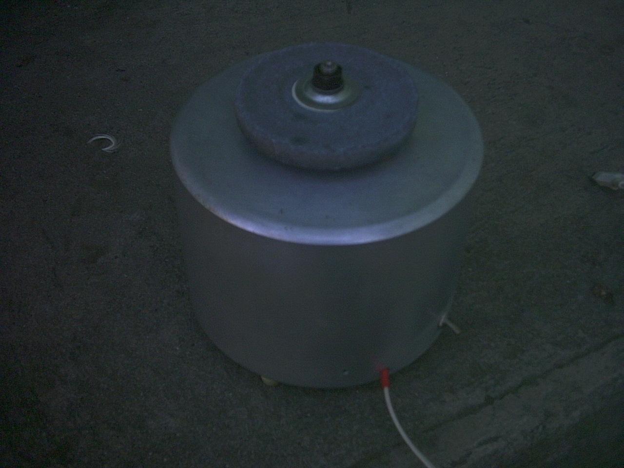

Nos minden barkácsolónak jól jön ugye egy köszörű.
A lényeg az volt hogy 0forintos legyen a költségvetése és részemről ez sikerült is.
Ha valaki röhögni mer virtuálisan nyakonbillentem :yes: .
Tehát a recept : Ezeréves hajdu centrifugamotor amit a cél érdekében szét kellett szedni és a tengelyét megesztergálni hogy a követ rá lehessen rögzíteni persze ha már szét van szedve kapott két ujj csapágyat is.Mivel a motor eredetileg 3 bumibakon lóg amik tartója nagyon kinyúlnak a motorról azokat le kellett vágni róla majd ha már szét van szedve , a kó felőli oldalán kapott a motordekli 3 furatot menettel amitől peremfelfogású lett. Majdan a deklik fölmelegítve a motor összerakása következett.Kipróbáláskor kiderült hogy ellenkező irányba forog mint nekem kellene de az internet segítségével rájöttem a bekötésére így megfelelő irányban forog mostmár.Itt jött egy kis agyalás mivel nemtudom ki látott már ilyen motort de ez majdnemhogy mindenhol nyitott ergo ezt be kell dobozolni mindenképp, meg persze nem is ajánlatos csak úgy kopszon burkolat nélkül járatni egy ilyen motort.Itt eltelt 3nap és vagy 20 variáció mire támadt egy idétlen ötletem.Kiballagtam a szeparéba és megláttam az asszony ezeréves kuktáját egyból rá is ugrottam tolómérővel hogy megfelelnek-e a méretei.
Megkellett állapítanom hogy elfér benne a motor simán.Na uccu neki leszedtem a füleit és kisúroltam majd neki estem bemértem a tengely és a motorfelfogó csavarok helyét majd fúrás és beépítés következett.Itt jött egy másik problémám ami a hűtés volt, mivel a arajta lévő venti a motorról szívta el a levegőt és fújta a szabadba ami nekem nem jó eme esetben.Bár tudom elmenne simán venti nélkül is de hamár lúd legyen kövér.Sikerült is kiókumlálnom hogy ami annak idején az eredeti centrifugában volt a dob alatt tárcsa az jó méretileg hátulra is, így az került föl rá egy kis tengelylapolás és menesztőcsap segítségével.Így már elég szépen keveri a levegőt benne.Ezekutánn a kondi rögzítés kapcsoló majd köszörűkő rá és íme az eredmény a csatolmányban.
Az asszony kiröhögött miatta de mikor jobban megnézegette és beüzemeltem csak annyit mondott "ez fiam masszív lett az tuti de ilyen hülye ötleteid is csak neked vannak" . De mikor megéleztem az összes konyhakést meg ollót akkor már barátian nézett a "kuktaköszörűmre".
De amig valaki meg nem jegyzi: Fémmegmunkáló családból származom és tanultam a köszörűről is mind veszély mind üzemeltetés terén.Ennek a centrifugamotornak nem egy nagy a fordulata és az ereje sem mondható nagynak szinte csak besergeti és a saját kis erejéből forgatja ezt a méretű követ.A fordulat olyan 800-850 körül lehet ami ennek a kőnek nem sok mert ezeket a köveket 3000-fölött szokás pörgetni ahol viszont már nagyon figyelni kell rá mert ha ott elszáll akkor 6méteren belül beterít mindent és ha elkap valakit az megsínyli de ekkora fordulaton max elhajítaná a követde nem tudna szétrobbanni.Viszont élezésre csiszolgatásra esetleg egy polírkorongal fölszerelve polírozni esetleg fúrót élezni tökéletes mivel a fordulatból adódóan kicsi a kerületi sebessége és nem éget hirtelen a nagy súrlódás miatt.Ez olyan kis finom műszerészköszörű lett.
Na de itt vannak a képek várom a reakciókat.

(#) valve válasza Dióda hozzászólására (») Feb 11, 2008 /
Sztem nagyon ötletes! Ha nem mondod hogy kukta biztosan nem jövök (-ünk) rá,.. Gratula!
(#) Csibi válasza Dióda hozzászólására (») Feb 11, 2008 /
Ötletes és pofás kis szerkentyű.
Ha picit alacsonyabb lenne a fordulatszám, még agyag edény készitésére is lehetne használni, egy nagyobb tárcsával. (AllInOne)
Grat.
(#) Frankye válasza Dióda hozzászólására (») Feb 11, 2008 /
Jelentem nem röhögtem! (Bár nagyon vissza kellett fognom magam, de azért sikerült...)
Na szóval: Kár, hogy ilyen sötétek lettek a képek, de amúgy hatalmas ötlet, és a megvalósítás... Hát, le a kalappal!
(Megjegyzem: Egy régi mosógép-motorral, meg egy tengellyel, valamint egy FIAT ékszíjjal hasonló próbálkozást magam is véghezvittem, mondjuk ott a szíjhajtás feszessége volt a kritikus tényező, így végül nem lett belőle semmi, de még nem adtam fel! )
(#) Peti_85 válasza Dióda hozzászólására (») Feb 11, 2008 /
Tényleg pofás kis darab, de szerintem ez csak nálad jött kis nullszaldósra (esztergálás, csapágy stb.)
Én a fúrót szoktam ("szoktam".... néha, ha kell valamit karcolgatni) a satuba fogni, vagy a mnkadarabot, és a fúróba nagyon sok féle köszörűkő belefogható.. De végleges és nyúzható alkalmazásra ez tényleg viszi a pálmát
