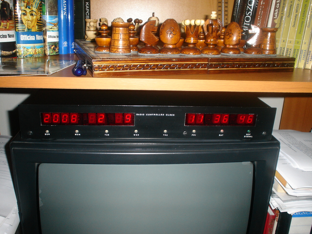

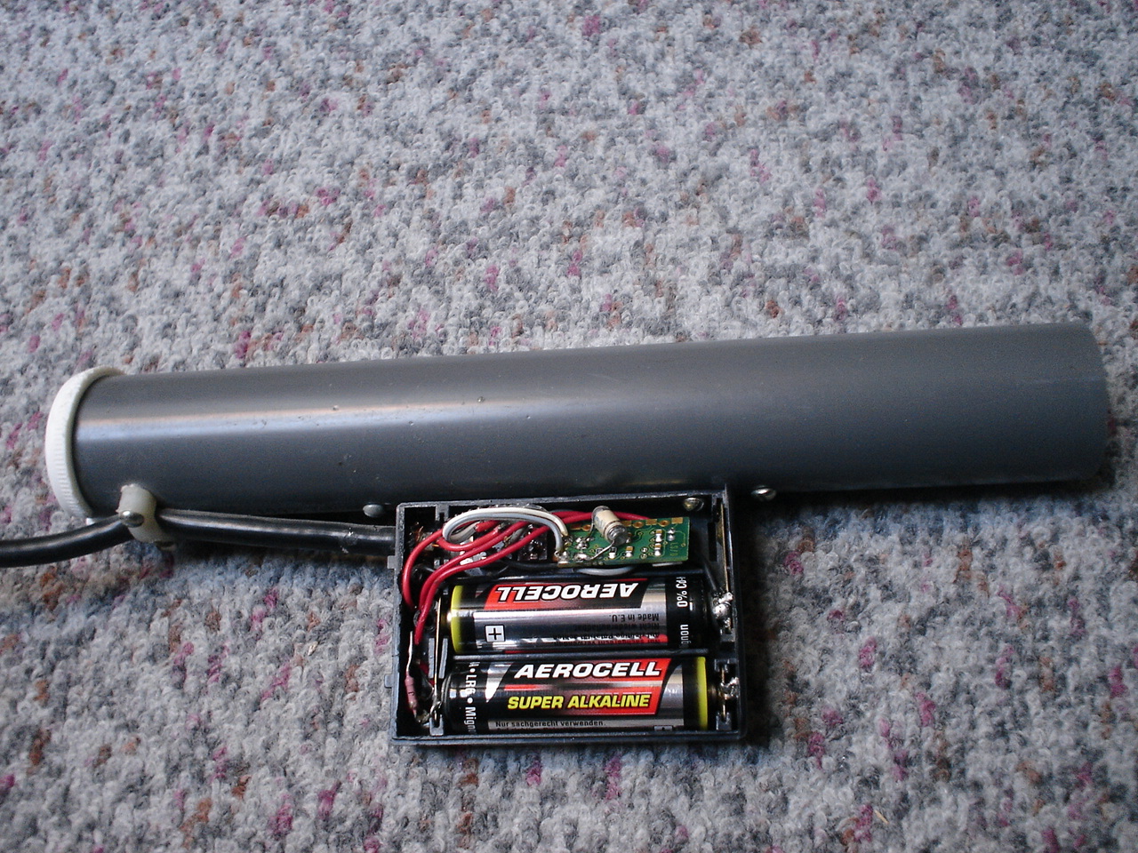

Mivel tudom, hogy kis közösségünkben nagyon népszerűek a digitális órák, a DCF-vezéreltek nemkülönben, közkinccsé teszem egy majd' 20 éves alkotásom: Viletel Istvánnak a Rádiótechnika 1987/2-es számában megjelent cikke alapján megépítettem a 8748-as mikorvezérlővel felépített rádióvezérelt órát. Annyiban változtattam a felépítésen, hogy az ott szerepelttől eltérően az enyém évszázadtól másodpercig, a hét napját is kijelezve mutatja a pontos időt, és nem az ott közölt vevővel dolgoztam, hanem egy conrados panelhez készítettem saját rezgőkört egy óriási ferrittel, ahogy a képeken is látható, mert felénk elég gyenge a vétel. A doboz alumínium lemezből készült, a Scönherz Kollégium RT-műhelyében, boldogult mérnökhallgató koromban csináltam, aztán mattfekete spray, Alphaset... A panelek fotoeljárással készültek, érdekességük, hogy a Pozitív-20 felvitele után a levilágítás úgy történt, hogy a fóliás alaplemezt a maszkkal együtt felragasztottam a kollégiumi ablak külső felére, ott maradt pár órát, és már kész is volt. A vevőegység a tetőtérben, a vasbeton födém felett működik, telepes táplálással, míg az óra a földszinti nappalink dísze, a kettőt koax köti össze, ami a falban van felvezetve, régen központi antenna céljára szolgált, de elkoboztam. No, enjoy
Még néhány kép a belsejéről:
Nagyon tetszik, 8748 hmmm
Van nekem is egy marék 8741 -em, de még(már) semmire sem használtam.

Amúgy fotózás közben a frászt hozta rám: a vaku hatására szépen lenullázott, de megnyugodtam, mert azóta újra beszinkronizálódott, de nagyon megijedtem, hogy kitöröltem a programot belőle...
Az sem lett volna nagy gond, ha elszáll a tartalma, mert tudtam volna neked pótolni.
Mellesleg én is megépítettem, de csak deszkamodellen. A vevőt, (szétszedve)és az antennát (szétszedve)is megépítettem.Annyit módosítottam a vevő kapcsolásán, hogy önálló kvarc oscillátorral láttam el és így nem függ az órától. Azóta került olcsón néhány OTP-s 8749 és ezekkel fogom véglegesre építeni, ha majd lesz rá időm.
Már így sem semmi, nem gondoltam, hogy húsz év után még valaki foglalkozik ilyesmivel.
![]() Annak idején én is megépítettem a vevőt, de semmi műszerem nem volt behangolni, így aztán, amikor megjelent a Conradnál a panel, azt használtam fel, a bemenetre meg elég volt valami kis komparátor, jelfomálásilag.

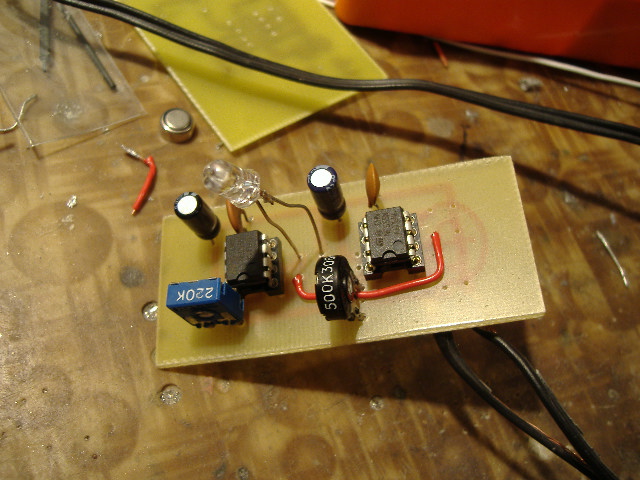

Építettem egy strobi effekt-szerűen villogó kütyüt, nagy fényű kék leddel. Az benne a lényeg, hogy a felvillanási idő töredék másodperc, viszont a késleltetés pedig akár 5 mp is lehet (természetesen ezt a két tényezőt lehet a trimmerekkel változtatni. És ezért kellett a két 555 ![]() Nagyon frankó lett (mármint működés közben)
Grat! Bár egy megjegyzésem lenne: BARNA: S/E helyett nem BARNA: E/S kellene? (Persze ez csak részletkérdés.) Szóval mégegyszer grat!

A behangoláshoz én sem használtam különlelges műszereket. Egy öreg ruszki szkópot és egy általam kreált generátort. A generátor lényegében nem más mint egy 77,5 Kh-es kvarc egy 4011-es ic-vel berángatva. A hangolt kör csak "szinuszosítást" és az 5V-os jel leosztását végzi.
A nagyobb szívások a 8748 égető megépítésekor jöttek.
Nem is a fejegységre gondoltam, ahhoz a rezgőkört én is szkóppal hangoltam, de évekkel később. Hanem a rengeteg fazékmagos tekercs ott a vevőben, ahogy Nálad is....az nem volt szimpatikus. Aztán még árumintát is kértem a Telefunkentől, nekik volt egy SMD chipjük a DCF-77-hez, de az sem éledt fel, aztán jött a jelenlegi picike gyári panel, ami azóta is üzemel.
A 8748-hoz nem volt égetőm, az égetést is a cikk írója csinálta. Tudom, nem túl kreatív megoldás volt, de hatékony
Hello Peti,csak egy megjegyzes,nem kell 2 NE555,ehhez,amit csinaltal,eleg egy is,tapasztalatbol mondom
A vevő egységet a "csakazért is" elv alapján építettem meg. Arról nem beszélve, hogy a TCA440 kivételével minden meg volt bontásból. az ic a maga 190 Ft-jával meg komoly befektetés volt.
A 8748 égetőt azért építettem meg mert más válsztásom nen volt. Hiába írtam email-eket a szerkesztőségnek még válaszra sem méltattak. Az egyik kollégám adta kölcsön az sajátját müködő órájából a mikrokontrollert és abból másoltam ki a szoftvert.
Nekem a vasmagok beszerzése okozott gondot, és akkoriban csak kisebbet tudtam szerezni, (ahol ösztöndíjam volt, ott csak ilyet használtak), ezért a sávszéleségük kisebb lett, szóval abszolut instabil volt a kóceráj, így aztán azt a részt nemes egyszerűséggel lefűrészeltem a panelről, és annak a helyére ment a dobozba az egyszem IC-vel felépített komparátor.
Viletellel úgy vettem fel a kapcsolatot, hogy kikerestem a telefonszámát a pesti telefonkönyvből, és felhívtam. Nagyon szívélyes volt, megvettem egy 8748-at, ő cserébe adott egy megírtat...szóval nagyon kellemes ifjúkori élmény volt.
