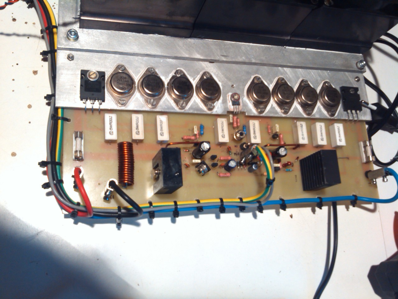

Sziasztok,ma megvolt a félórás "sinus" teszt,2x80vDc feszről amit egy 800w trafó szolgáltatott.Többet nem is akarhatok mint amit kaptam,a müteher az egy 4.5 ohm os 20A régi Mechanikai laboros darab,izzott rendesen.A sinus törés előtt mértem a kimenő feszt.

Sziasztok,bevezetékeltem a panelokat és most "zenei"teszt alatt áll.Eddig jó,és elég jó dinamikus,lehet a drága végek megdolgoznak az árukért..
