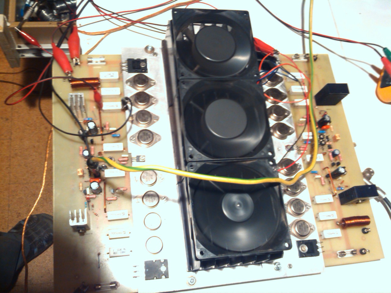

Szép elgondolás,gratula,mondjuk nem kicsik azok a panelek De legalább jól szellőztethető lesz.A dobozolásról vannak elképzeléseid?
A hozzászólás módosítva: Ápr 15, 2015
(#) blasz válasza zotya1983 hozzászólására (») Ápr 15, 2015 /
Az igaz nem kicsik,úgy terveztem a panel lesz a doboz teteje,zsanérral felhajthatós.Jól is szól,de az egyik oldal melegszik.
(#) zotya1983 válasza blasz hozzászólására (») Ápr 15, 2015 /
Félvezetők szórásából is lehet ilyen,javíts ki ha tévedek? Próbáltál a melegedő panelen nyugalmit lejjebb vinni?Lehet hogy valami megfut picit hőre és elmászkál...Pozitívban mérj áramot mindkettőn,és ha valamelyiken nagyobb az áramfelvétel ott próbáld a hűvösebb panelhez állítani a nyugalmit,ha túl drasztikusan alacsonyra kell venni (60mA alá) akkor máshol van a baj,nekem pl a fetesnél ugyanez volt beállítottam szépen a nyugalmit 85mA rre mindkét panel működik is,de sajnos idővel (Kb 15-20 perc járatás után) ez az érték már 110-130 mA volt.És sehol nem észleltem túlmelegedést sőt abszolút nem volt melegedés.

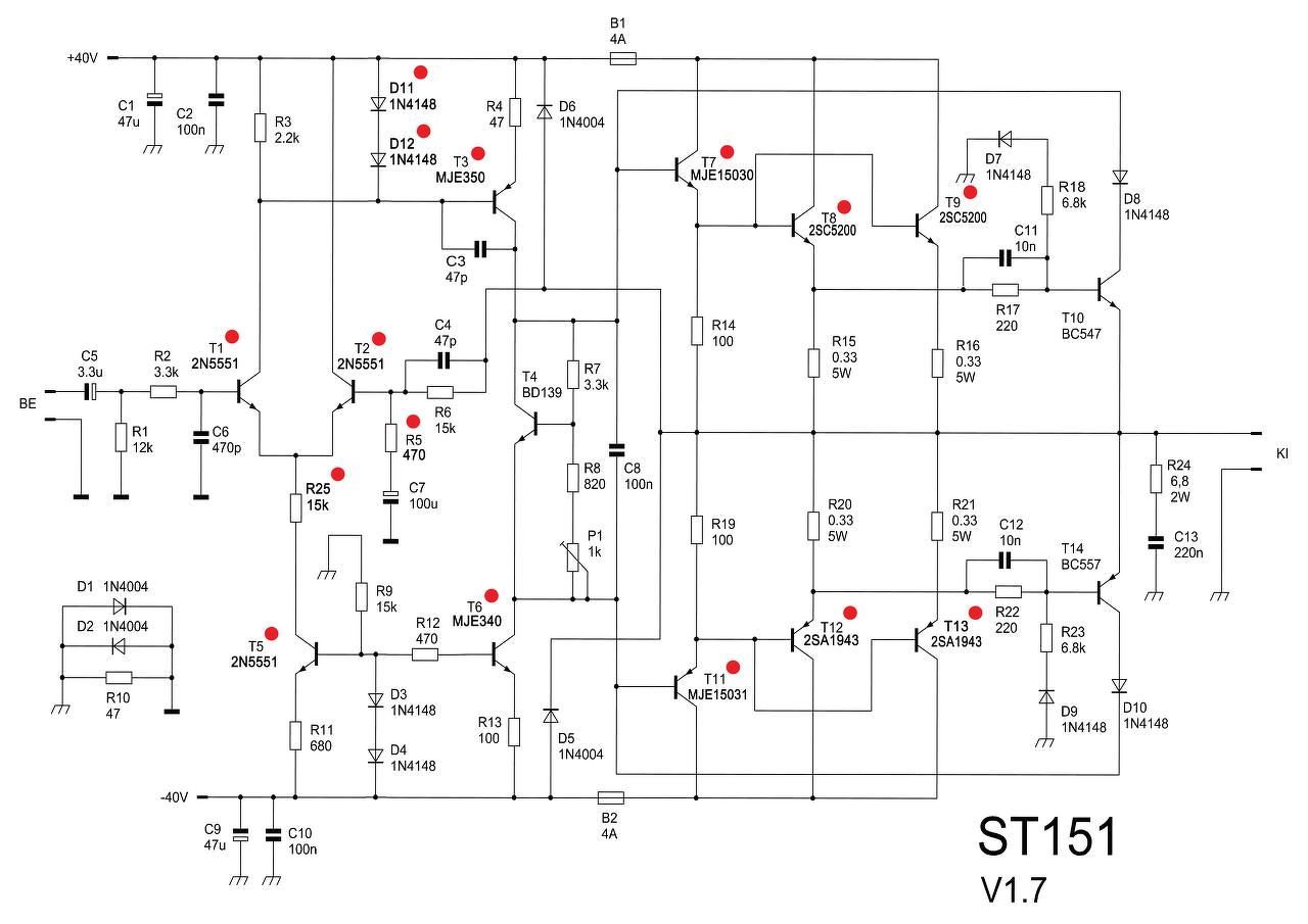

Folyamatosan mérem a nyugalmit,2mV megy feljebb csak,igaz a kapcsoláson szereplő 820R ellenállást a BD139 nél ki kellett cserélnem 1.2K ra mert nem tudtam 12mV nál lejjebb venni a nyugalmit.Most hidegen 1.5mV melegen 3.5mV.

„a kapcsoláson szereplő 820R ellenállást a BD139 nél ki kellett cserélnem 1.2K ra mert nem tudtam 12mV nál lejjebb venni a nyugalmit”
Ez nem egészséges. Mérd meg a BD139 kollektor-emitter feszültségét, és az R14-en, R19-en esőt!
(#) lukacsp válasza Brumi80 hozzászólására (») Ápr 15, 2015 /
Szia, van külön témája: Orister 1015. Az apróhirdetésben szerintem add fel, hogy szakit keresel a javításra, biztosan fognak jelentkezni.
(#) blasz válasza reloop hozzászólására (») Ápr 15, 2015 /
Szia a c-e közti fesz az 2.5v,az ellenállásokon eső fesz,0.52v,pontosabban a + ágon 0.5,a negativon 0.52v
(#) reloop válasza blasz hozzászólására (») Ápr 15, 2015 /
Ezt visszaszámolva a BD139-nek kevesebb mint 50 a bétája, elég kevés. Ettől mászik el a nyugalmi áramod is.
Az egyik tápoldalon mérd meg mind a négy emitter-ellenálláson eső feszültséget, mert a folyik ott komolyabb áram is valahol, ez a 2,5V-os mérési eredményből következik.
1.1-1.3mV mind nyolc darabon mérve,de akkor keresek másik BD139 van még pár darab kicserélem majd
Válassz minél nagyobb bétájút!
Kicseréltem a BD139 135 hfe a legnagyobb érték azt raktam be,ami benne volt az 115 hfe értékkel bírt,most rákellet tekernem hogy jó legyen.Megy a teszt,eddig nem melegszik,meglátjuk.
Így nem feltűnő a különbség, a 14mA-es kollektoráram mellett jobban látszana.
(#) blasz válasza reloop hozzászólására (») Ápr 15, 2015 / 1
10 perce szól és eddig nem melegszik semmi szinte,pont olyan mint a másik oldal.Az a fránya BD lehetett a ludas.Most 2x80vDc ről megy,de nem is kap majd többet.

Még azt kérdezném hogy a meghajtók maradhatnak e,2SA1943-2SC5200,vagy tegyem be az MJE15032- 33?

Nézd meg ki tudod-e vezérelni 4 ohm-on 40V fölé. Az áramerősítés pengeélen táncol, de ezek a tranzisztorok végül is megfelelnek.
