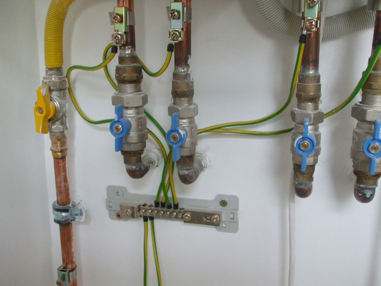

(#) matito01 hozzászólása Ápr 18, 2015 /

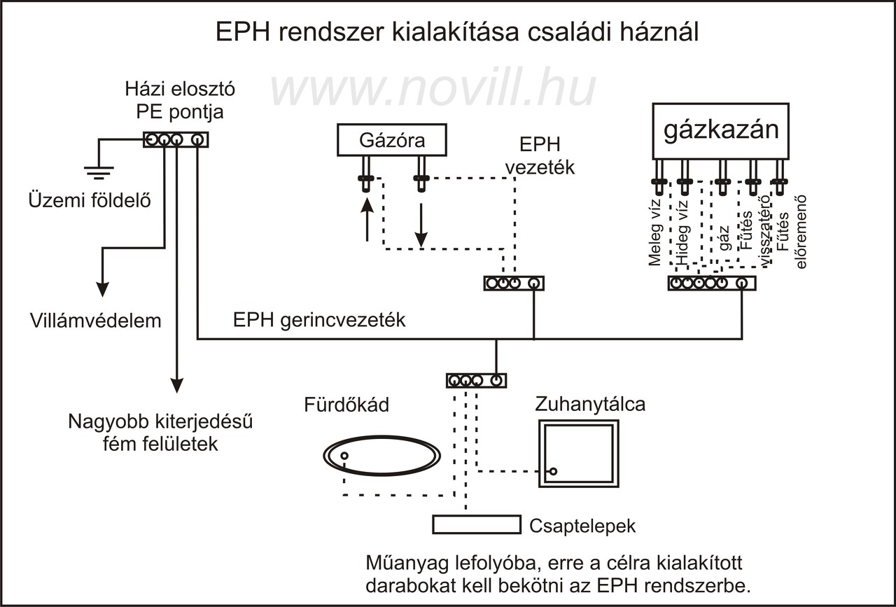

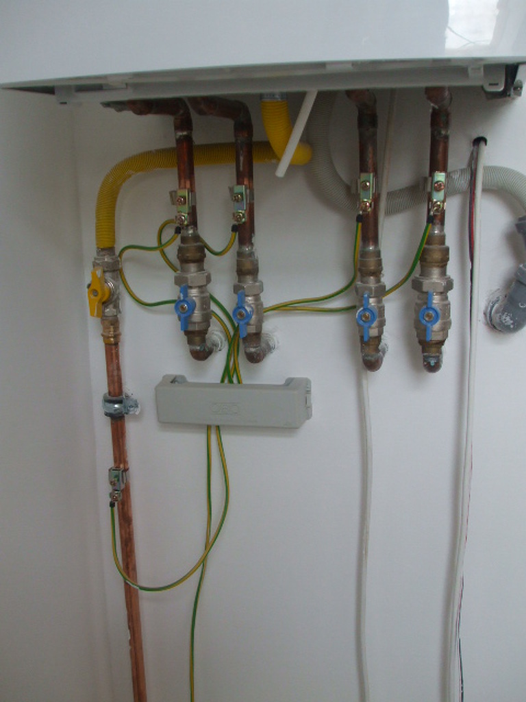

EPH rendszerrel kapcsolatban lenne egy két kérdésem.
A főelosztó PE kapcsáról indítottam a EPH gerincvezetőt 6mm2Mkh innen leálltam a fürdőbe egy obo potenciál kiegyenlítő sínnel itt bekotöttem a fém fürdőkádat és a fürdő csapját(a csőrendszer műanyag) utána innen vittem tovább a kazánházba és itt szintén egy obo potenciál kiegyenlítővel bekötöttem a fűtést és a gáz vezetéket ami még az eredeti fém csőhálózat! Ez igy szerintetek megfelelő? Válaszokat elore is köszönöm
(#) gyuszo válasza matito01 hozzászólására (») Ápr 19, 2015 / 1
A védőföldelésről nem tettél említést, pedig az lényeges. Az innen induló EPH gerincvezetéknek
is legalább 10 mm2 -nek kell lennie.
A hozzászólás módosítva: Ápr 19, 2015
(#) matito01 hozzászólása Ápr 19, 2015 /
Hali.
A védőföldelés egy 3 méteres szonda leütve az óra alá. A házban TN rendszerű az érintésvédelem! Egy 3 fázisú fi relé a lakásra és egy a bojlernek!
A fő földelősín ( PEN sín ) -re kell csatlakozni a bejövő csatlakozó kábel PEN vezetékének. Ide kell kötni a földelő szondát, ide az EPH gerincvezetékét. Innen megy tovább a fogyasztói elosztótáblába a PE-t és az N-t, külön-külön elválasztva. Ha így van megoldva, akkor megfelelő.
Szia.
Igen így lett megoldva!
Köszönöm a válaszokat

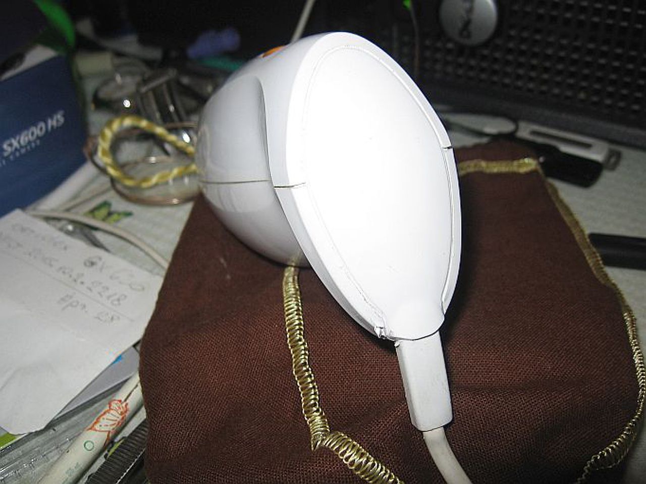

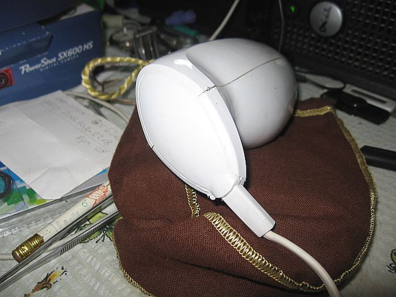

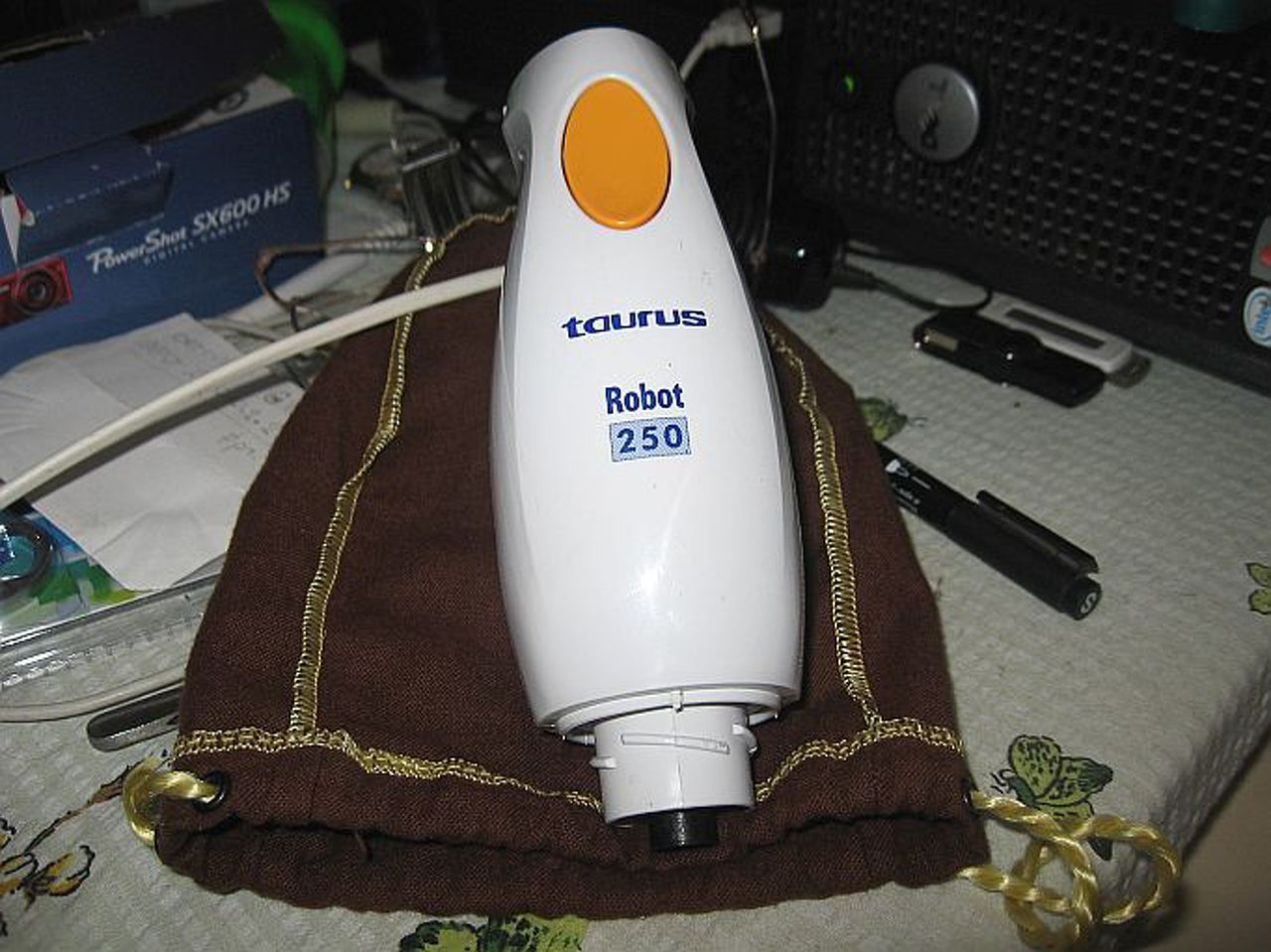

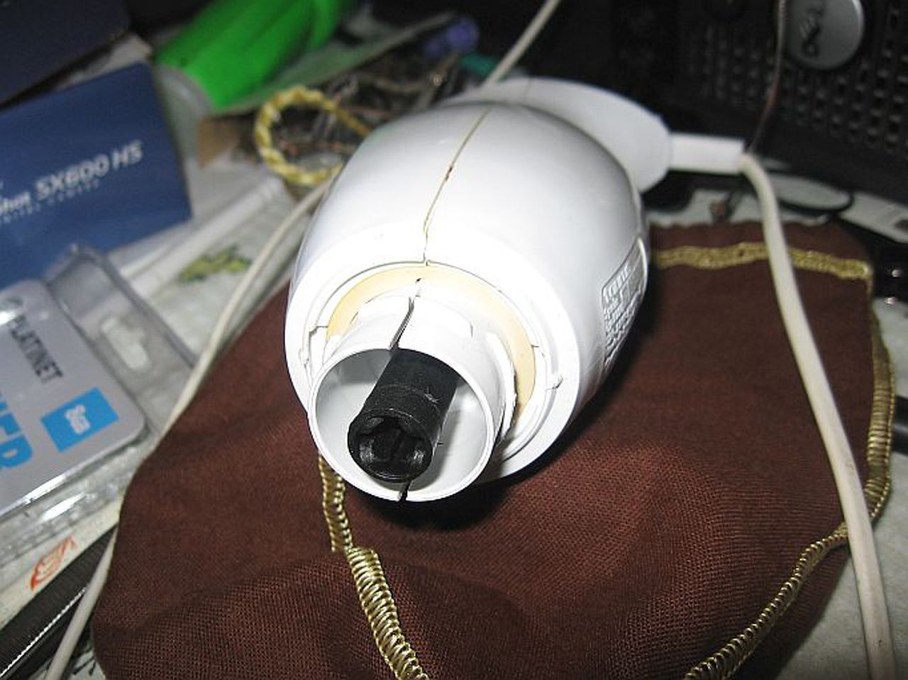

Segitségetekre szorulok , kérem ha valaki tudná ennek a rúdmixernek a szétszedését , írja le nekem , nem akarom szétbarmolni , rejtélyes a számomra hól kell kezdeni , a felső ovális lapot nem lehet kifeszegetni , mélyen alá van peremezve, a netem sem találtam róla mást csak egész fényképet. Nem találtam közelebbi topikot a témához , elnézést ha nem megfelelö helyen érdeklődök
(#) szamóca válasza Fülöp Ferenc 49 hozzászólására (») Ápr 29, 2015 /
Körmös bepattintós szívatós a háza. (ha nem ragasztott) Jó szolgálatot tesz egy erősebb gitárpengető a szétszerelésnél.
(#) Fülöp Ferenc 49 válasza szamóca hozzászólására (») Ápr 29, 2015 /
Köszi , probálgatom , jó ötlet a pengető.
