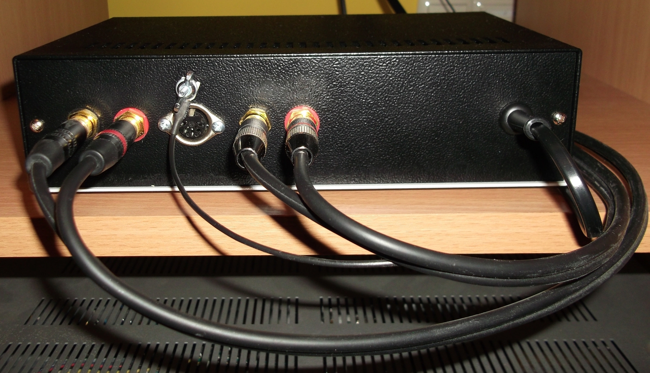

Hosszú idő után végre elkészült a HFM1 nevű RIAA korrektorom végleges változata (a béta verziót 4 éve építettem, szóval nem kapkodom el a dolgokat). Tökéletesen működik, viszont egy picit zajos, a Puskás trafó megszórja az áramkört és a korrekción még egy picit igazítani kell, de a +/-2dB-es tűrésben benne van. Árnyékolásra van valami tippetek? Eléggé érdekes hangja van az Unitra WS432 gyári korrektorához viszonyítva, kevesebb a felső basszus és mintha más is "halkabb" lenne, viszont olyan részleteket is lehet hallani amit eddig még soha.
Mi a véleményetek?

(#) Helios válasza papus51 hozzászólására (») Ápr 22, 2015 /
Árnyékoláshoz én egy acél dobozkát javasolnék a trafó köré, a nyákhoz csavarozva. Nekem is azt javasolták a toroid köré. Be is vált!

(#) Pioneer válasza Pityu9 hozzászólására (») Ápr 22, 2015 / 1
A dobozra menő föld vezetéket ne a kimenet felőli földsávról vidd el, hanem bemenet mellettiről. Nekem 20dB jel-zaj viszony javulást hozott.
(#) Pityu9 válasza Helios hozzászólására (») Ápr 23, 2015 /
Köszönöm a válaszokat/tippeket.
(#) Izeg. válasza Pityu9 hozzászólására (») Ápr 23, 2015 /
Nekem is van HFM1-em. Én abszolute nem vagyok megelégedve vele. Pedig még az alkatrészeket is összeválogattam. Teljesen mindegy milyen lemezt rakok fel, lehet az akár majdnem original japán lemez is (tisztítva stb) , torz a hangja. Nem afféle túlvezérlés, hanem, nem is tudom. Módosítgattam az értékeket, semmiféle javulást nem sikerült elérnem. Melléraktam egy opampos RIAA-t, DC csatolt végig az egész, és az hozta az adott részletgazdagságot, de nem éreztem benne a torz hangot. Nem tudom, lehet a fej és az előfok között nem elég jó az illesztés, de engem nem győzött meg. Van akit igen
Mind egyébként szép munka, a vaslemez ne legyen véknyabb 1 mm-nél.
(#) Pityu9 válasza Izeg. hozzászólására (») Ápr 23, 2015 /
Köszi. Igen, valahogy elég "érdekes" a hangzásvilága, anno 4 évvel ezelőtt megépítettem jó pár korrektort, köztük ezt is, de végül ez lett véglegesítve (a rendelkezésre álló alkatrészek és a dobozméretek miatt), pedig nem ez szólt a legjobban. Az alkatrészekre én is nagyon odafigyeltem, eredeti tungsram tranyók kerültek bele válogatva és 1%-os ellenállásokból épült.
