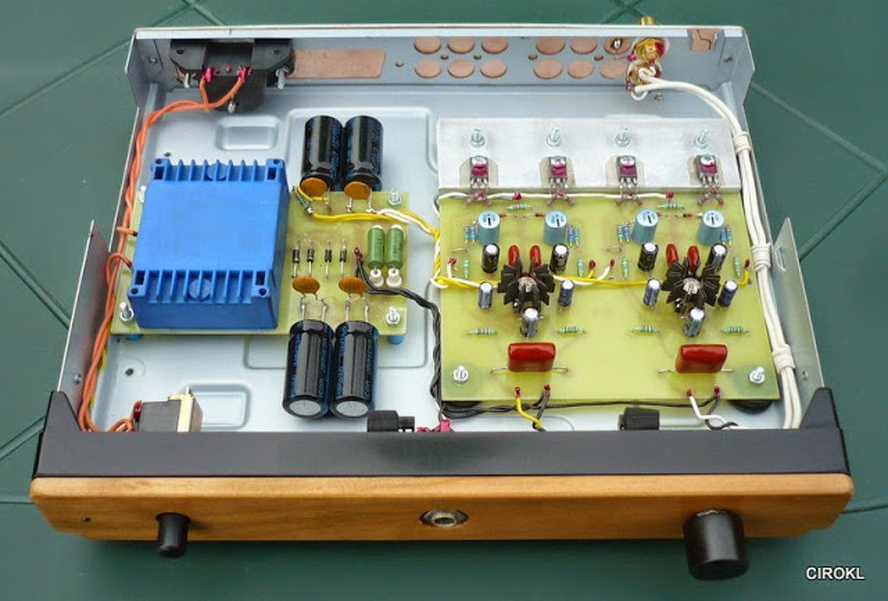

(#) CIROKL válasza CIROKL hozzászólására (») Ápr 26, 2015 / 5
Üdv:
Ismét egy gyári doboz felhasználása történt ez uttal egy kis füles erősítővel töltöttem meg a picinyke dobozt ami egykor egy parányi DVD lejátszó doboza volt .
A füles erősítő az egy ESP
Több kép
(#) pjg válasza CIROKL hozzászólására (») Ápr 26, 2015 /
Nagyon szép munka. Bár én nem vagyok híve a fa előlapnak. Inkább a szálcsiszolt alu előlapok tetszenek.
(#) CIROKL válasza pjg hozzászólására (») Ápr 26, 2015 /
Köszöntem !
A fa előlappal kapcsolatban csak annyit hogy a szükség törvényt bont , akinek készült annak az volt a kérése hogy legyen fa is a dobozon .
(#) 20sz Jófiú válasza CIROKL hozzászólására (») Ápr 26, 2015 /
Nagyon szép lett! Gratulálok!
(#) satlokk válasza CIROKL hozzászólására (») Ápr 27, 2015 /
Ez nagyon szép!
(#) vicsys válasza CIROKL hozzászólására (») Ápr 27, 2015 /
Nagyon szép! Már csak akkor lenne szebb, ha az anya nem látszódna.
(#) CIROKL válasza vicsys hozzászólására (») Ápr 27, 2015 /
Köszönöm mindenkinek aszé szavakat , vicsys : Az anyát én is kiszurtam és keresek is rá egy disz csavart hogy nem legyen szembetünő .

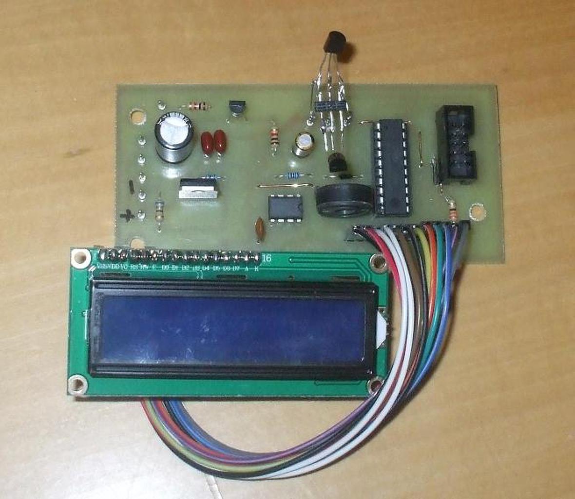

(#) pont hozzászólása Ápr 28, 2015 /
Sikerült egy kétzónás, tizedes(százados) pontosságú hőmérőt belepréselni az Attiny2313-ba

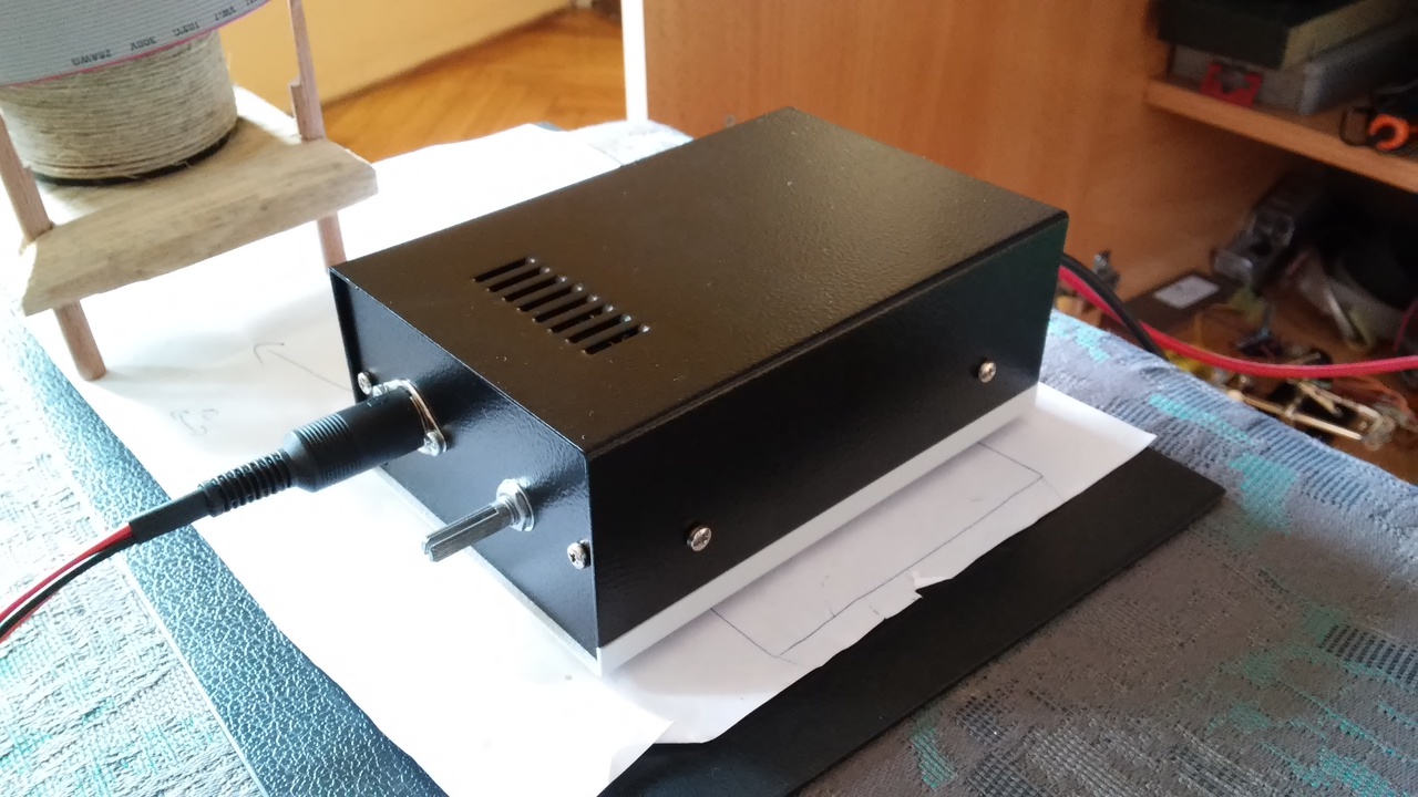

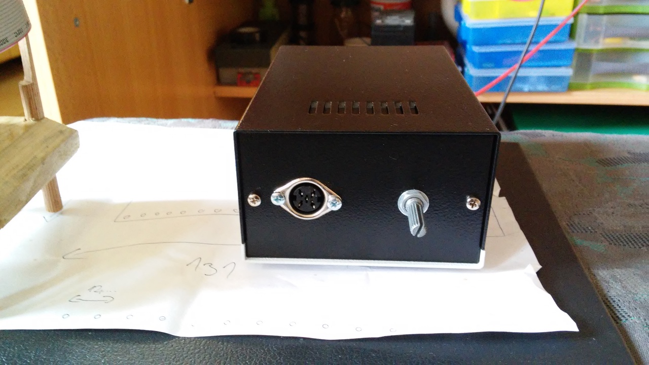

(#) l48 hozzászólása Ápr 29, 2015 / 3
Szükségem volt egy szerszámtáskába cipelhető "labortápra" Itt az apróba vettem egy modult ami megfelelt a céljaimnak.
A dobozt magam faragtam. Még néhány aproság hiányzik, de a lényeg már most is látható.
A doboz alsó részén kiképzett horonyba két darab kalapsinre pattintható adapter lesz opcióként elhelyezve. Valamint a két oldalról is használható banán aljzatokat kell megesztergálnom.

(#) csatti2 válasza l48 hozzászólására (») Ápr 29, 2015 /
Mennyire melegszik? Azok a speckók (36V, 5A) elég durvának tűnnek egy ilyen pici eszköztől. Bordát sem látok sehol...
Egyébként tetszetős darab.
(#) zoly15 válasza csatti2 hozzászólására (») Ápr 29, 2015 /
Nincs borda, mivel csak minimális disszipáció van, ez nem áteresztős táp ,hanem full kapcsolóüzemű!
(#) l48 válasza csatti2 hozzászólására (») Ápr 29, 2015 / 1
A hozzáadott kis bordát elég kicsinek találtam ezért az egész doboz úgy lett kialakitva, hogy az eleje és a hátulja is termikus kapcsolatban legyen a modul teljesitmény eszközeivel.
1-2 A -ig teszteltem csak. Az nekem böven sok.
(#) csatti2 válasza zoly15 hozzászólására (») Ápr 29, 2015 /
Sejtettem, hogy olyasmi lesz, de azok is messze vannak a 100% hatékonyságtól. Főleg, amelyiket ekkora tartományra terveztek...
(#) Alkotó válasza l48 hozzászólására (») Ápr 29, 2015 /
A látszó kábelen hálózati feszültséget kap?
(#) l48 válasza Alkotó hozzászólására (») Ápr 29, 2015 /
Nem! Egy 100W ipari 24V táp (hasonló egy laptop táphoz) speciális csatlakozóval. Ebből van tartalékom bőséggel. Az igy kivehető feszültség nem több 24V-nál, de nekem max ennyi is elég.
(#) lukacsp válasza pont hozzászólására (») Ápr 29, 2015 / 1
Jól néz ki, ügyes vagy!
A pontosság, és a felbontás nagyon különböző dolgok. Ennek az eszköznek a felbontása tizedes(százados) maradjunk annyiban, bár nem annyira érzékelhető, hogy hol van a tizedes pont(vessző), mert a kijelzőn nem látszik. Hogy a pontossága mennyi, azt kb. a jóisten sem tudja addig amíg nem kalibrálod egy ismert mérési bizonytalanságú referencia műszerrel.
(#) pont válasza lukacsp hozzászólására (») Ápr 29, 2015 /
Köszönöm Neked is és don_peter-nek is. Valóban nem jól fogalmaztam, csak arról szerettem volna írni, hogy a ds18b20-ról általam fellelt programokkal szemben, itt nem butítom tovább az eredeti 0,0625C os felbontást. Viszont a 2313-ban az lcd és az 1wire elfoglal annyit, hogy single változó (ahol van tizedes pont) már sok lett volna. Viszont ha valaki elárulná melyik változó adja bascomban az osztás maradékát lenne tizedespont is
