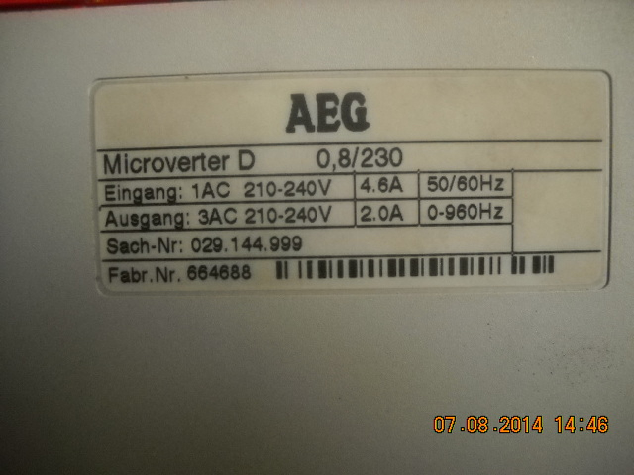

Sziasztok !
Tudna valaki segíteni ? Van egy AEG Microverter 0.8/230 frekiváltóm , és ennek a bekötése ( ki , be , irányváltás , poti bekötés ) , és a paraméterezési lehetőségek leírása, kellene ! Köszönöm szépen ... További szép napot .
A kivezetések mellett nincsenek felíratok? Ezek a jelzések általában egyetemesek...
Sajnos a sorkapocs 1 - 10 van számozva ...ennyi !
Megy szépen , tudom is indítani ( megállítani nem ) forgásirányt váltani , frekit is fel le váltani , de jó lenne ha ezt külső potméterről tudnám állítgatni . Meg hát jó lenne tudni a felfutási időt és egyebeket állítgatni !
Esetleg fényképekkel hátha segítenél, hogy segíteni tudjunk. Nem találtam semmit az ég világon róla, csak egy 56Eurós könyvet amit megvehetel.

A motor bekötés szabálytalan! W-re (kimeneti fázisra) zöld/sárga vezeték van bekötve, és a motor hogyan van földelve!? ha három eres kábelt használsz?
Aggodalomra nincs ok ... 3 eres vezetékem volt kéznél ...
a motor külön szálon kapott földelést ! Amúgy villanyszerelő vagyok ... De köszi a figyelmeztetést ! Valami leírás a frekiváltóhóz ? Idézet: „Amúgy villanyszerelő vagyok ...” Na ezt volt kár bevallanod...
Én úgy tudom, a védőföld vezetékét - zöld/sárga - akként szokták, vagy van erre valamiféle szabály egyéb célra használni, ha a jelzést egyéb jelzéssel felülírják. Pl. betekerik szigetelő szalaggal a látható részt.
Persze, lehet a saját kis kutyulmányaiban bármit is kötözgetnie bárkinek, onnét megváltozik némileg a helyzet, amikor ilyet (helytelen színhasználat) közszemlére tesz.
Így igaz ... a jelölést tartósan kell végezni ( zugsorcső ) .
De hát fiúk ...ez kísérlet csak nekem... csakis a satupadomon ... Tehát próba !!! Köszönöm a megértést . De a fő probléma a bekötési rajz és a paraméterezés 4
