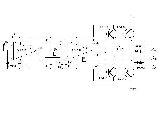

Kaptam egy aranyos feladatot. Adott egy DVD táp nélkül. Kér +/- 12 Volt kb 100mA. és + 5 V kb 1 A. Rendelkezésre álló energiaforrás egy 12 Voltos autóakku. A 5 Volt az persze nem gond de a +/- 12 igen. Olyan megoldást keresek, ahol nem kell trafót tekerni mert elég problémás az impulzus trafók tekerése ráadásul ahhoz pont semmim nincs. Se vas, se vezeték, se gyakorlat. Tehát nem akarok impulzus tápot legalábbis nem a hagyományos " tranzisztorral megszaggat utána trafó kivitelt" Ezenkivül olyan szürés kell neki hogy autóban fog üzemelni. Szerencsére Diesel, ugyhogy a gyujtászavarra nincs gond. Ja... és a 220-as transzverter sem megoldás mert az eredeti 220-as tápja nincs meg.

A + 12 adott az + 5 Volt meg nem gond. Ez az 555 megoldás még akár használható is lehet. Mivel egyenlőre elméleti sikon gondolkoztunk, nincs nálam a gép. Ha itt lesz lemérem a - 12 voltos ág áramfelvételét ha nem több 20mA-nél akkor még akár be is jöhet a dolog, meg megnézem hátha elmegy kicsit kevesebbről is. Találkoztam már olyan IC-vel ami hasonlót tud kb 100mA-es terhelhetőséggel de azt hiszem az csak 5 voltig használható. Az meg, hogy inditózás közben nem müködik az meg igazán nem is érdekel.
Gondoltam hogy elég a -12, ezért is tettem fel ezt. Itt az eredeti, valamelyik Hobby Elektronikában volt. Úgy emlékszem a terhelhetősége 200mA. A minősége sajnos pocsék, de azért kivehető.

Ezt én is megépítettem, de nekem kb -8.5v jött ki 20mA-nél. Nagyobb áramnál meg se mertem próbálni, bár lehet hogy csak én hibáztam?
Helló Fery, én úgy gondolom ez megfelel majd neked. Kicsit ocsmány, papírról rajzoltam PAINT-el, az eredeti rajz még csúnyább
20w, +-12v.
Hát ez 20 W leadására képtelen, 100 mA úgy-ahogy kijön belőle, de jócskán +/-12 V alatt lesz a kimenet. Ráadásul a kimeneti GND-nek nevezett izé az csak nevében GND, valójában föl-le ugrál, ami iszonyúan megnehezíti a készülékhez való csatlakozást bármi más eszközzel (5V táp, kimenetek, stb...).
