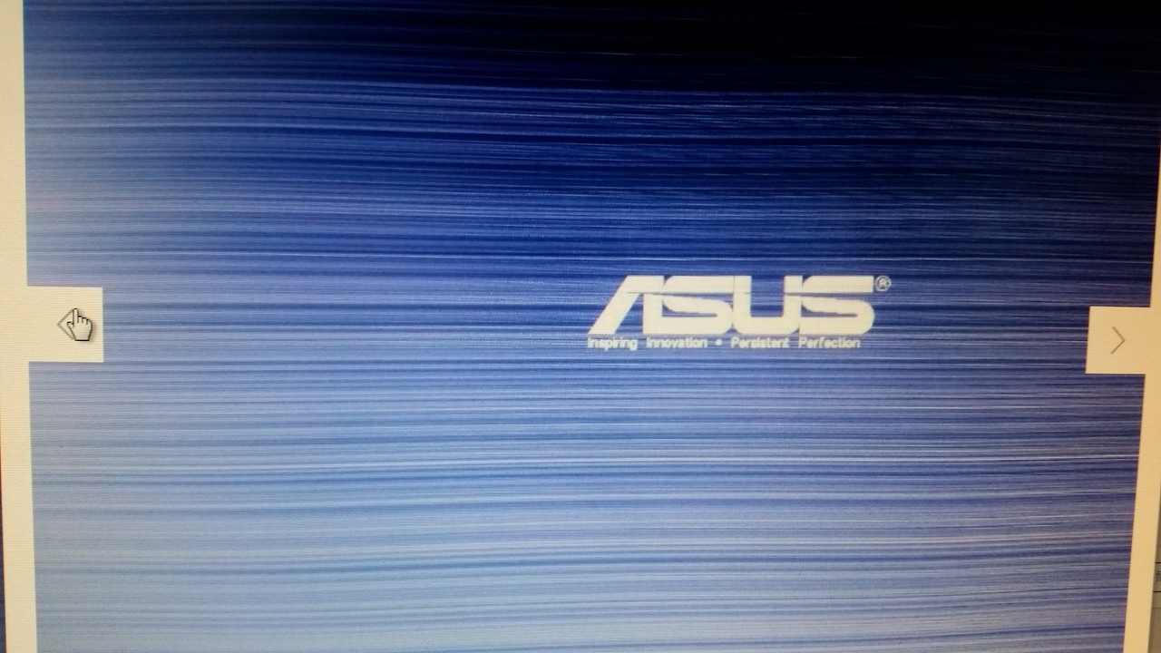

Sziasztok.ASUS VS248 led monitorom pár napja vízszintese csíkozni kezdett.Aztán van mikor kikapcsol.
Tudna valaki segíteni melyik alkatrész adta meg magát.Köszönöm.

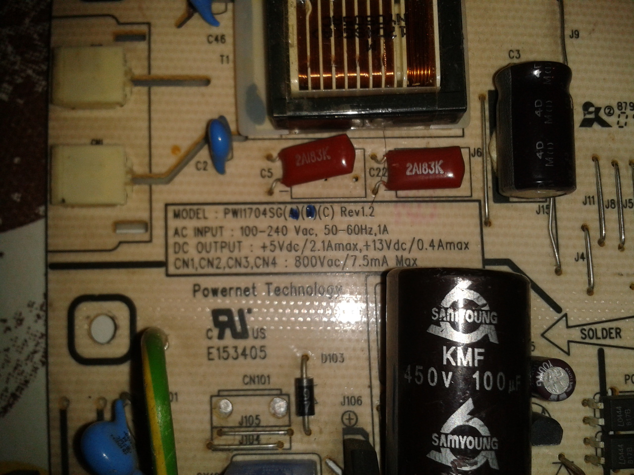

Az a kérdésem, létezik-e hogy a Samsung synchmaster 710v panelja megegyezik a Fujitsu Siemens scenicview p19-1s monitor paneljával? Megláttam huba23 feltöltött képeit és azon mód ugyan az a panel, még a panelon lévő táblázat adatai is ugyan azok. Nos a monitoromnak az a hibája hogy nehezen kapcsolt be az előlapi kapcsolójával. Most egyáltalán nem tudom bekapcsolni. A 450v 100uf kondi és a TOP246Y között látható egy kis fekete korom szerű valami. A mellettük lévő trafónak a top 246 felé eső részén a műanyaga mintha meg melegedett volna. Minden segítséget, jó tanácsot szívesen fogadok!
S lőn monitor! TOP246Y, kondenzátorok MBR10150CT Stoki dióda ki cserélve plusz a biztosíték. Az összes dióda és az inverter trafó kimérve, így indult a monitor és semmit nem kellett után állítani. Természetesen a csövek érintkezői épek. Az oldalban leírtak alapján indult a javítás, innen tudtam meg hol kezdjem a méréseket és miket kel ki mérnem.

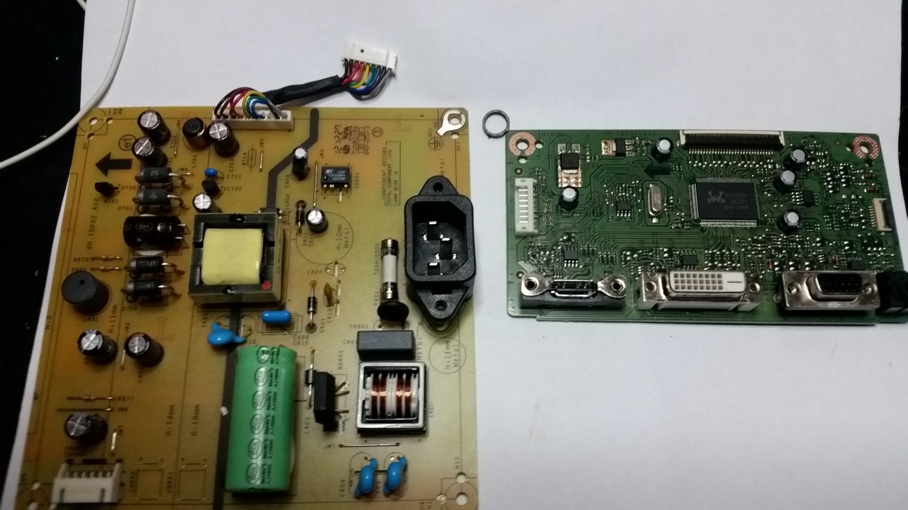

Adott egy LG Flatron w2243t TFT monitor. Elég régi lehet, mert már használtan vettem és nálam is 4 éve megvan, de a képe az tökéletes, semmi pixelhiba, stb. Azt kezdte el produkálni, hogy Stanby (vilogó piros bekapcs led is kialszik) mód-ból kikapcsol magától, és már nem tudom vissza bekapcsolni. Áramtalanítanom kell, és várni legalább félpercet, hogy újra működjön. Ha hamarabb teszem áram alá mint kb félperc a jelenség nem szűnik meg, tehát nem kapcsol be. Amikor viszont jel megy rá akkor működik folyamat. Amint a pc alvóba megy, a monitor lemegy Standby-ba, majd kb 1perc múlva teljesen kikapcsol, és a fenti jelenséget produkálja ismét. Ezt egyre gyakrabban csinálja, szóval nekiálltam felkeresni a hibát. Szétkaptam a belsejét, de nem látok sérülésre utaló nyomokat. Készitettem pár fotót a táplapról, hogy ti is lássátok. Én ehhez láma vagyok. Szerintetek mi lehet a gond? Mit kellene kicserélnem? Kondik elvileg jók. Egyik sem púpos. képek |
