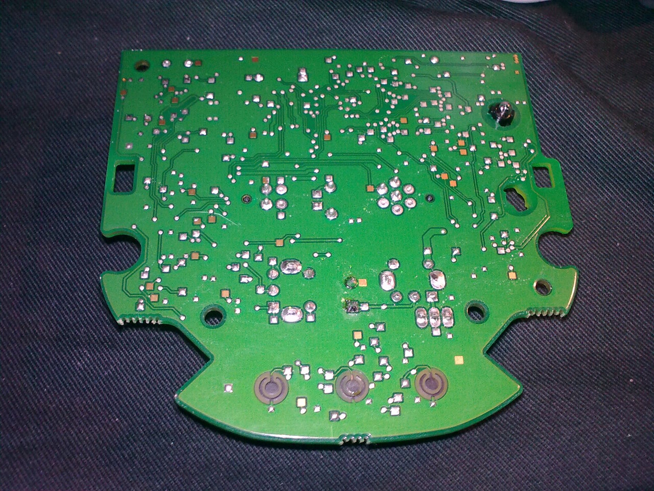

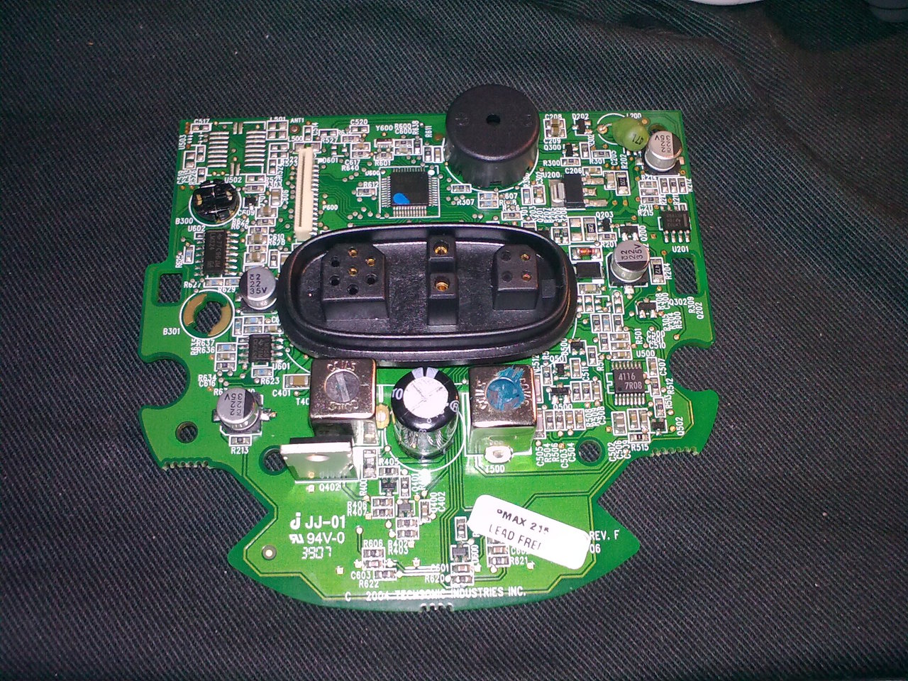

Áramkör javításban járatlan vagyok, eddig csak elektrolit kondenzátorokat cseréltem, ha hibával találkoztam. Most megkértek, hogy vizsgáljak meg egy Humminbird PiranhaMAX 215 típusú halradar készüléket, ebben is kicseréltem az elektrolit kondenzátort egy újra, de továbbra is fenáll a probléma.
Az áramkör 12V-al működik, megtáplálás után a bekapcsoló gomb megnyomására elkezdene betölteni a készülék, de gondolom valami hibakódot sípol. Készítettem róla egy videót.
Ehhez szeretnék segítséget kérni, hogy milyen irányban induljak el. Mit érdemes megnézni a nyáklapon?

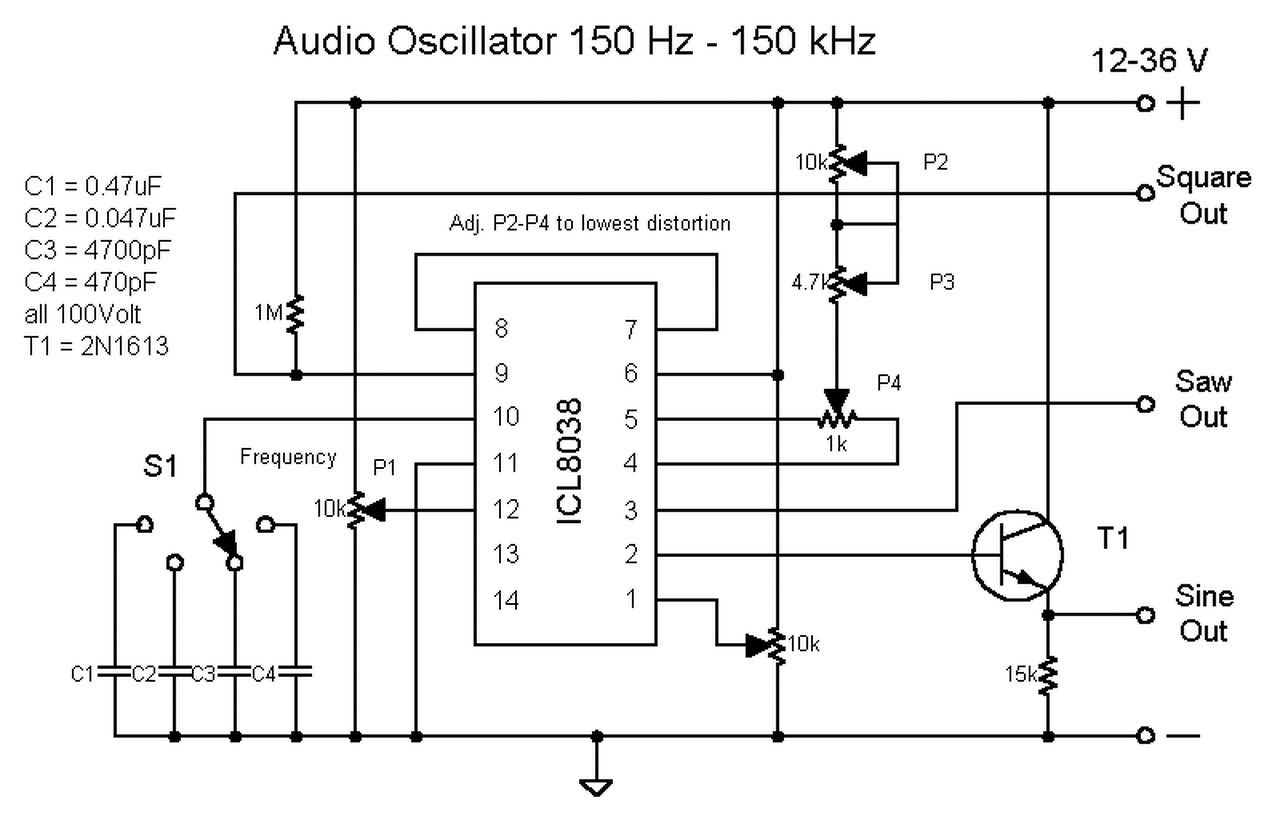

(#) valaki2233 hozzászólása Máj 1, 2015 /
Sziasztok, tudtok linkelni vagy küldeni állítható és viszonylag egyszerű szinusz jelgenerátor kapcsolást, válaszokat előre is köszönöm!
(#) Bakman válasza valaki2233 hozzászólására (») Máj 1, 2015 / 1
Narancsolj: Bővebben: Link Egyenesen a főoldalról.
(#) pont válasza valaki2233 hozzászólására (») Máj 1, 2015 / 1
Bár megépíteni nem volt időm, de az ic már megjött.:

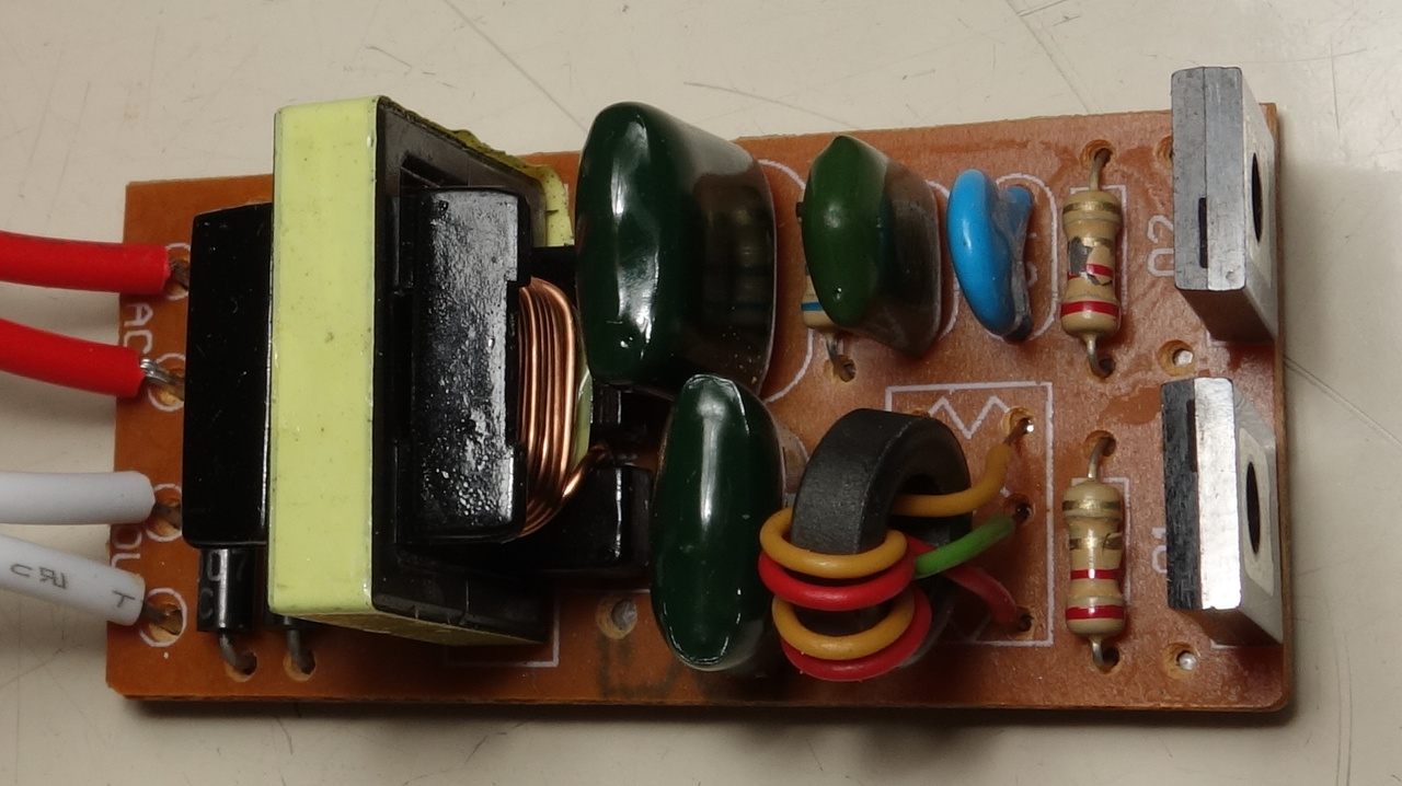

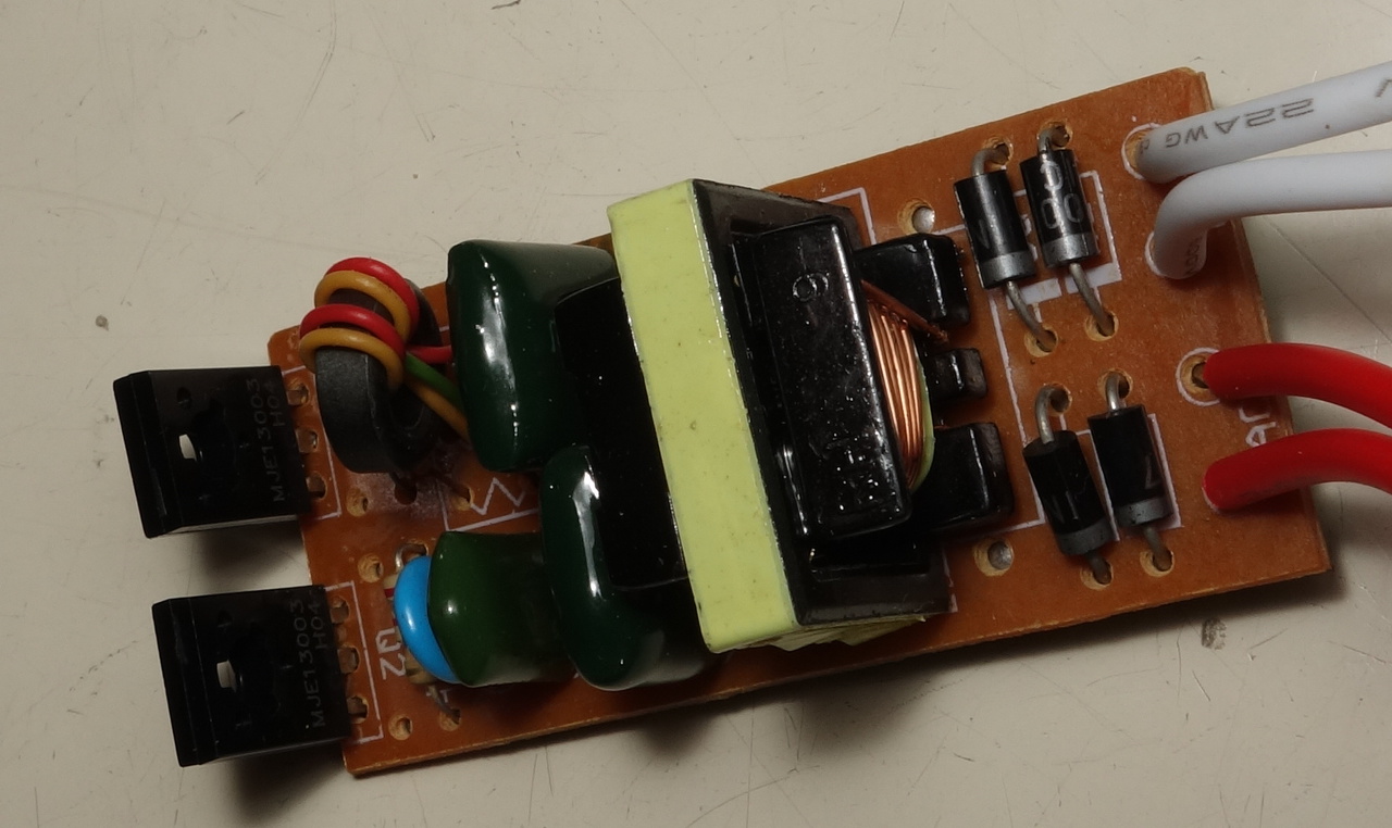

Erősáramban kezdő vagyok, rendeltem egy kis 20wattos 230V AC -> AC 12V transzformátort (persze nem csak transzformátor van benne hanem sok kondenzátor diódahíd, ellenállások tranzisztorok és egyebek, ezekre itt nem akarok most kitérni).
Az a gondom vele, hogy a multiméteremmel próbáltam rámérni mennyi a kimenő feszültség és se egyenáram se váltóáram módban nem mutatott semmit.
Hogy kell hát mérni?
Próbáltam diódán keresztül is de semmi.
Egyébként működik a trafó mivel rádugtam MR16-os led drivert leddel és szépen világított csak kikéne mérnem mennyi a pontos kimenő feszültség.

(#) ptesza válasza JoEy28 hozzászólására (») Máj 2, 2015 /
A panelen levő IC-k adatlapját átnézném ,és az alapján megnézném ,hogy megkapják -e a tápfeszültséget.
(#) Csupasz válasza gammabuta hozzászólására (») Máj 2, 2015 /
Nem értem, hogy feszültséget, vagy áramot akarsz mérni.Ha kimenő feszültséget, akkor a műszert feszültségmérésre állítsd, és párhuzamosan a kimenetre. Árammérésnél sorosan.
Vagy nem jól értelmezem a kérdésed?
(#) pont válasza Csupasz hozzászólására (») Máj 2, 2015 /
„persze nem csak transzformátor van benne hanem sok kondenzátor diódahíd, ellenállások tranzisztorok és egyebek, ezekre itt nem akarok most kitérni).”
Pedig a jó válaszhoz kellene tudni miről is van szó, miért nem mutat a műszer, ha egyébként úgy használod ahogy Csupasz írta.

(#) gammabuta válasza Csupasz hozzászólására (») Máj 2, 2015 /
Szia,
igen úgy mérem ahogy kell, feszültséget szeretnék mérni csak nem értem miért nem mutat feszültséget a multiméter, pedig egyenáram módban feszültséget is tudok vele mérni rendesen de váltóáram fezsültségét valamiért nem pedig váltóáram állásban is próbáltam és mutatnia kellene valamit.
Most közben kétségbeesésemben átdugtam a 10A-es aljzatba a pozitív mérővezetéket és úgy érintettem a kis transzformátor kimeneteire amitől elpukkant a transzformátorban 2db ellenállás (gondolom rövidrezártam a kimenetet).
Ezeket majd kicserélem és akkor folytatom a próbálkozást a kimenő feszültség mérésére.
Általában igen ritkán pukkantok el valamit mindig biztonságosan mérek csak mostnem értettem mit csinálok rosszul váltóáramnál és bevállaltam egy kis kísérletezést.
