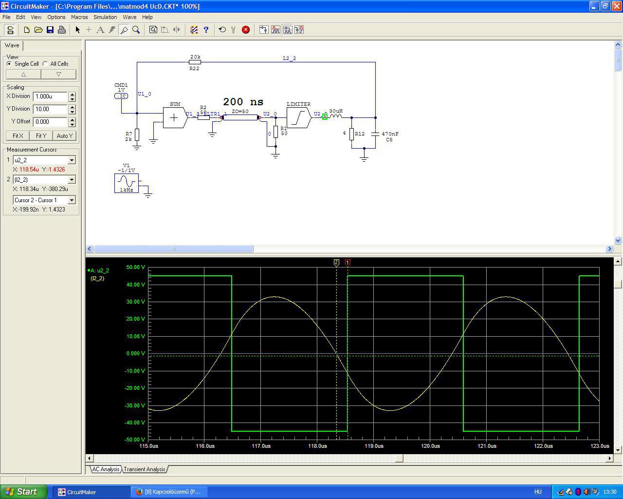

Egy UcD-nek ugyanúgy kell kiszámolni az a visszacsatolt erősítését, mint egy analógnak:
Av=A/1+AB, ahol A=a nyílthurkú erősítés, B=a visszacsatolási tényező, ami:R1/R1+R2. A nyílthurkú erősítés nem egy megfoghatatlan dolog a pwm-nél sem. Ki lehet számolni, le lehet szimulálni, ki lehet mérni a gyakorlatban. Ki kell kötni a visszacsatolókört és és megkeresni azt a legkisebb bemeneti feszültséget aminél még táptól-tápig kivezérlődik a félhíd kimenete. A kimeneti feszültség és a bemeneti feszültség hányadosa a nyílthurkú erősítés. Azt az RRC tagot a visszacsatolásban felejtsd el egyelőre. Az UcD csak arányos taggal is működik, (de ebben az esetben a kimenetet terhelni kell, különben begerjed és az impulzus átvitele is rossz lesz). Ha megnézed szimulátorban, ilyenkor a vivőfrekit a komparátor plusz a kimeneti szűrőkör késleltetése határozza meg. A berezgés frekvenciája ott lesz, ahol a fázistolás eléri a 360 fokot.
Pontatlan voltam (már rég foglalkoztam vele, felejtek. A zöld a félhíd kimenete, a sárga a vivőmaradék).
A berezgés frekvenciáját kizárólag a komparátor késleltetése határozza meg. Ha a késleltetés nulla, akkor a vivőfreki végtelen (lenne). 5ns késleltetésnél 1.5MHz-en rezeg. Itt 200ns a késleltetés. A komparátor nulla voltnál billen át, a félhíd kimenete ezt 200ns elteltével követi.
