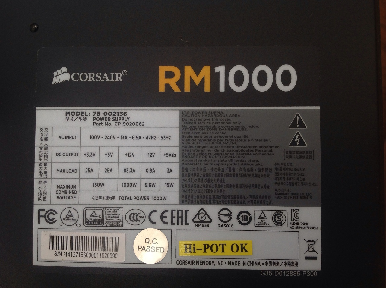

Az erősítő bemenetét zárd rövidre, akkor is búg?
A hozzászólás módosítva: Szept 11, 2014
Ha nem kötök rá bemeneti jelet akkor nem búg.
Ez egy luxus pc táp, gondolom, nem ilyet adtál 25-ért...

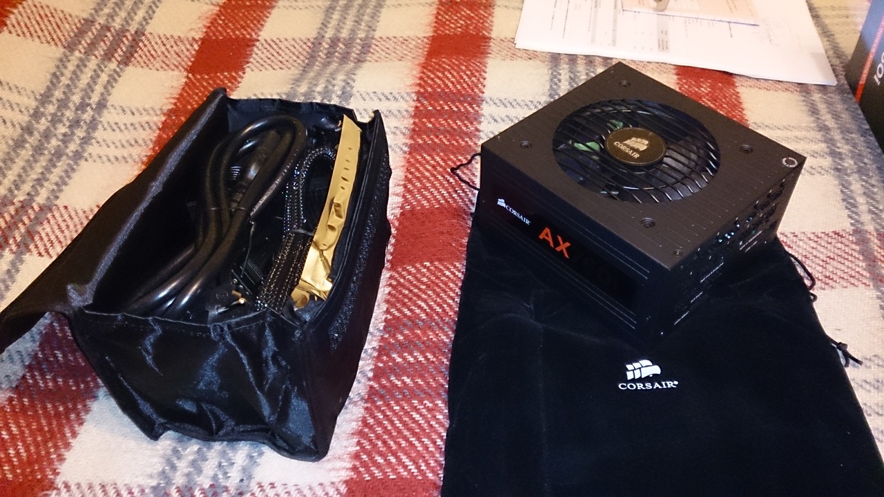

Parancsolj!!!! Működni működik igazságszerint a tápnak meg sem kottyan csak nehogy az erősítő ne bírja!!!
A földhurok miatt búg. Földelt dugaljba van csatlakoztatva a táp?
Mivel több mint 100db volt, ilyen csicsás szatyrot nem adtam hozzá
, de minden gazdája örült neki nagyon. Van aki autó indításra használja. Ipari gyári tápok voltak, áramkorláttal és 11-15V-ig állítható feszültséggel, léghűtéssel. A hozzászólás módosítva: Szept 12, 2014
Ilyet sem láttam még...ennek az árából vehetnél szobába való erősítőt (vagy aktív mélyet).
Érdekes, hogy 12V-on ekkora áramot tud...gyakorlatilag a táp teljesítményének a nagy részét ezen a feszültségen szolgáltatja. Nem látszanak a kivezetések, de sok kicsi (vékony) szokott lenni, ezeket közösítened kell.

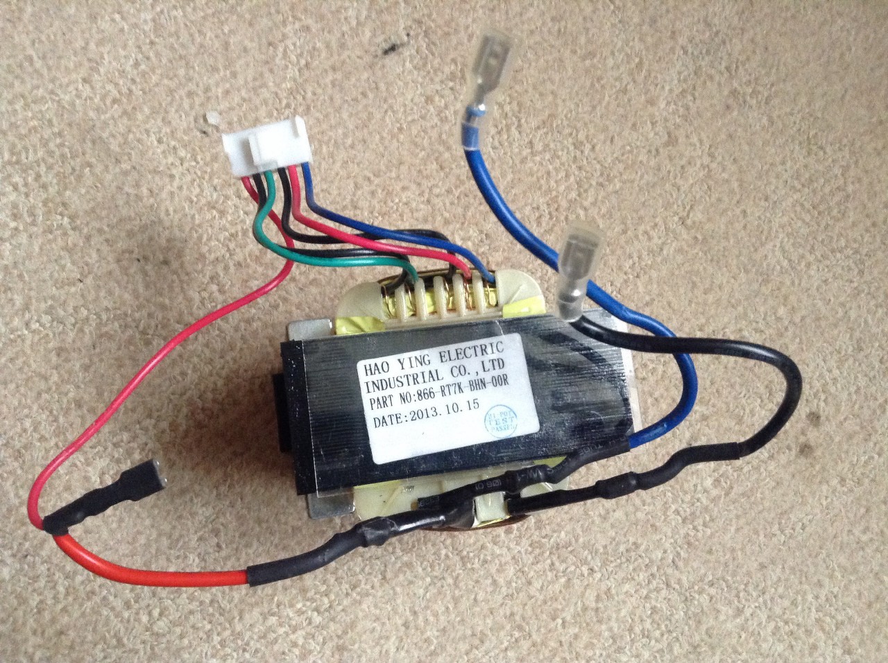

Van egy szünetmentesből kivett trafóm. Csak nem igazán tudom hova kéne kötni a 220-at. Tudnátok ebben segíteni, vagy átirányítani oda ahol tudnak?! Rakok fel róla 2 képet. Amúgy ezt szeretném egy autós erősítőhöz használni. Az a 360w amit ír hátul a táblája, pont elég is lenne nekem

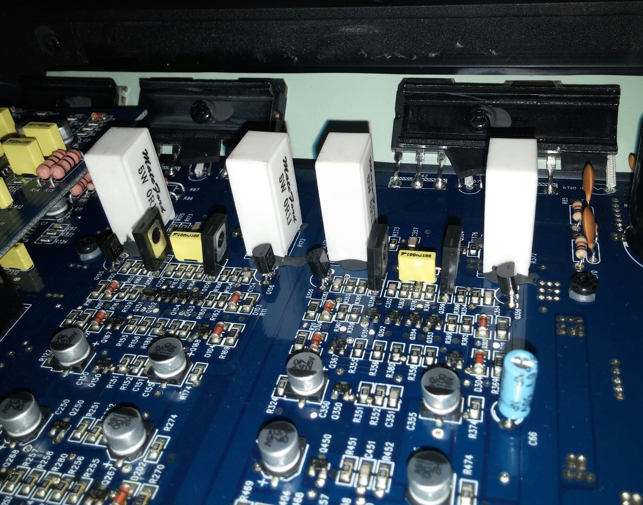

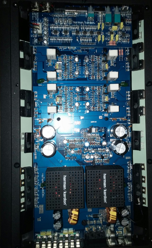

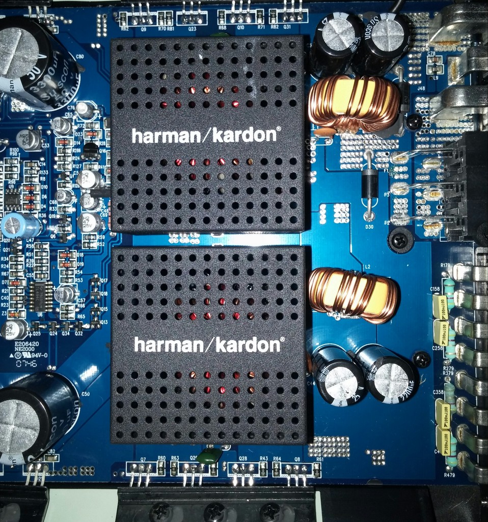

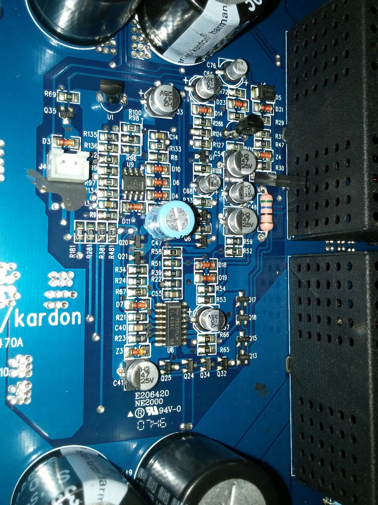

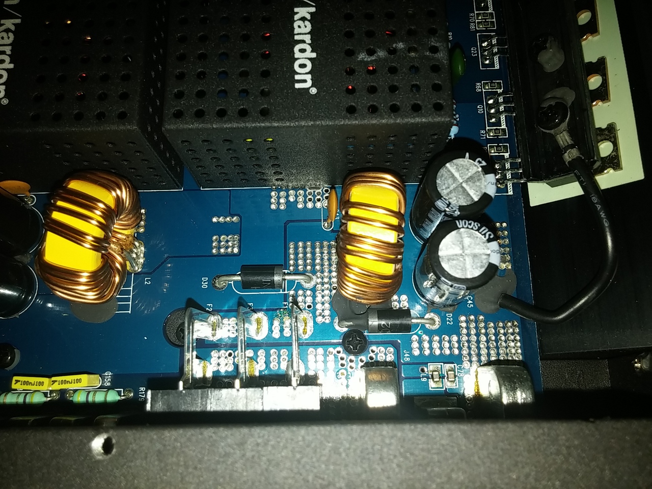

Van egy HARMAN/KARDON CA470 -es eautós erősítő javításra nálam viszont valahonnan táplálnom kellene a javításhoz. Arra gondoltam, hogy fabrikálok rá egy tápegységet mert ilyen áramra már nincsen önálló tápegységem kapcsolóüzemre. Trafóm az van 2x12V 2x10A névleges áramterhelésre amit greatz-híddal egyenirányítanék, hidegítenék. Az erősítőben 60A -es biztosíték van, bár kétlem, hogy ennyi elszaladna rajta, meg a biztosítékok is párhuzamba vannak kötve. A végvokozat az TL494 kapcsolástechnikájú tápegységgel oldja meg a feszültségkonverziót így a kédésem csak arra korlátozódik, hogy mennyiben lehet "megetetni" trafós táplálással? Legvégső esetben (azt is csak trafósban) össze tudok hozni 12V 60A névleges áramterhelhetőségű tápforrást, de nem kihajtani akarom a véget (már csak a hiba eredetéből kifolyólag sem) hanem a tápmodul zaját akarom lokalizálni. Köszönöm az segítséget. A hozzászólás módosítva: Máj 5, 2015
Ahhoz hogy elindítsd a tápot a végfokokkal együtt, 1A-nek bőven elégnek kell lenni. A hálózati trafó sem gond, a lényeg hogy legyen alaposan szűrve és mondjuk egy 100nF-al hidegítve. Ami ennél is fontosabb, hogy a feszültsége ne legyen 14-15V-nál több. Azért, mert ha esetleg a táptrafó szórása gyárilag nagyobb mint illene, és mondjuk csak 50-55V-os fetek vannak benne, akkor simán ellőheti még a snubberelés ellenére is.

12V -ra van 5A -es kapcsolóüzemű tápom is. Vigyázni fogok rá, szerencsére a FET -ek 100V -osak, viszont lehet, hogy lemegyek 1A -re, mert szerintem az ellenütemű vezérlés félállásban van. Lebetegedés miatt fel van müggedztve a javítás.

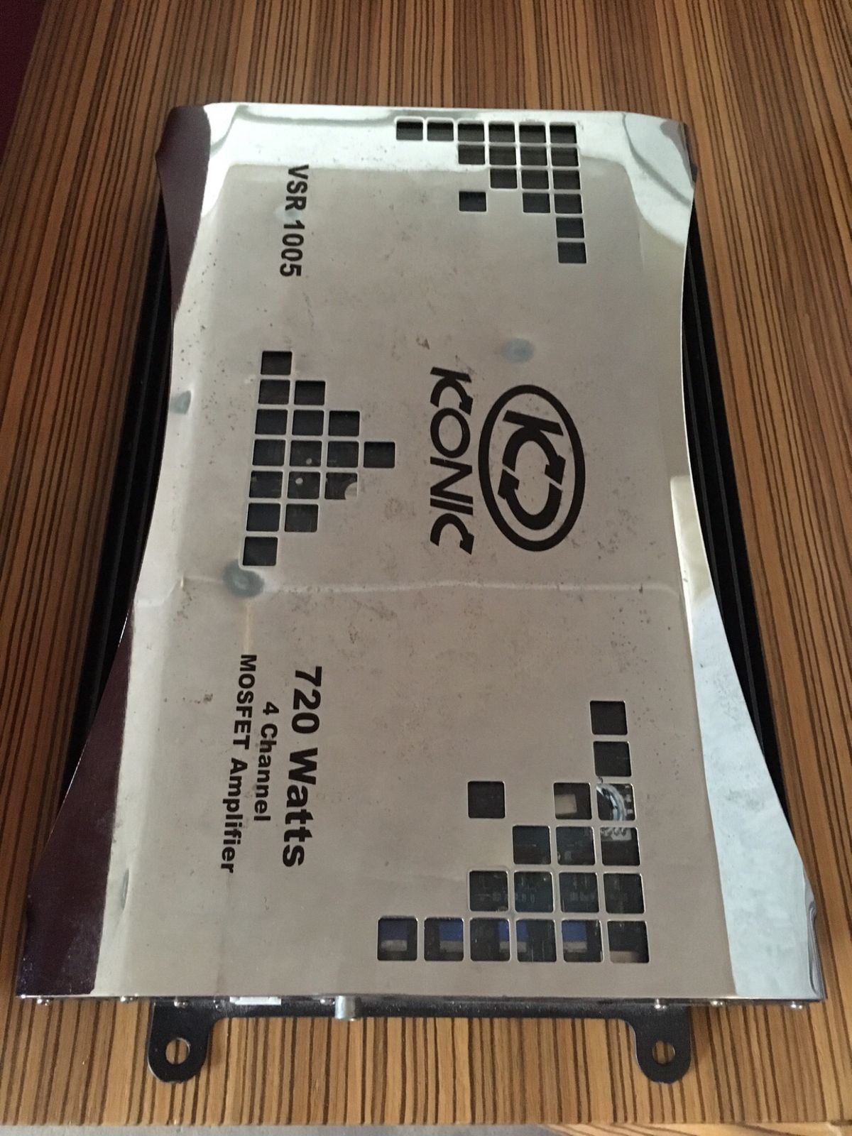

nekem van egy konoc Vsr 1005-ös erősítőm és kipróbáltam egy autós kasival ami 40A-es az akkunak a feszültsége leesik 8.5-volt álla és a basszusnál torzul a hang a rendszer az 2x4om 160w os hangfalak és a mély az 2x3om (lg sh53sh-w)-subb volt egy Sony xm-n1004 erősítő ugyan ezzel a hangfalakkal szépen szóltak erőteljes basszussal. Akkor 5-db számitógéptápegységgel használtam De mindig kioldott mikor már elérte azt a hőfokot. Valakinek valami tanácsa lenne.? Előre is köszönöm! |
