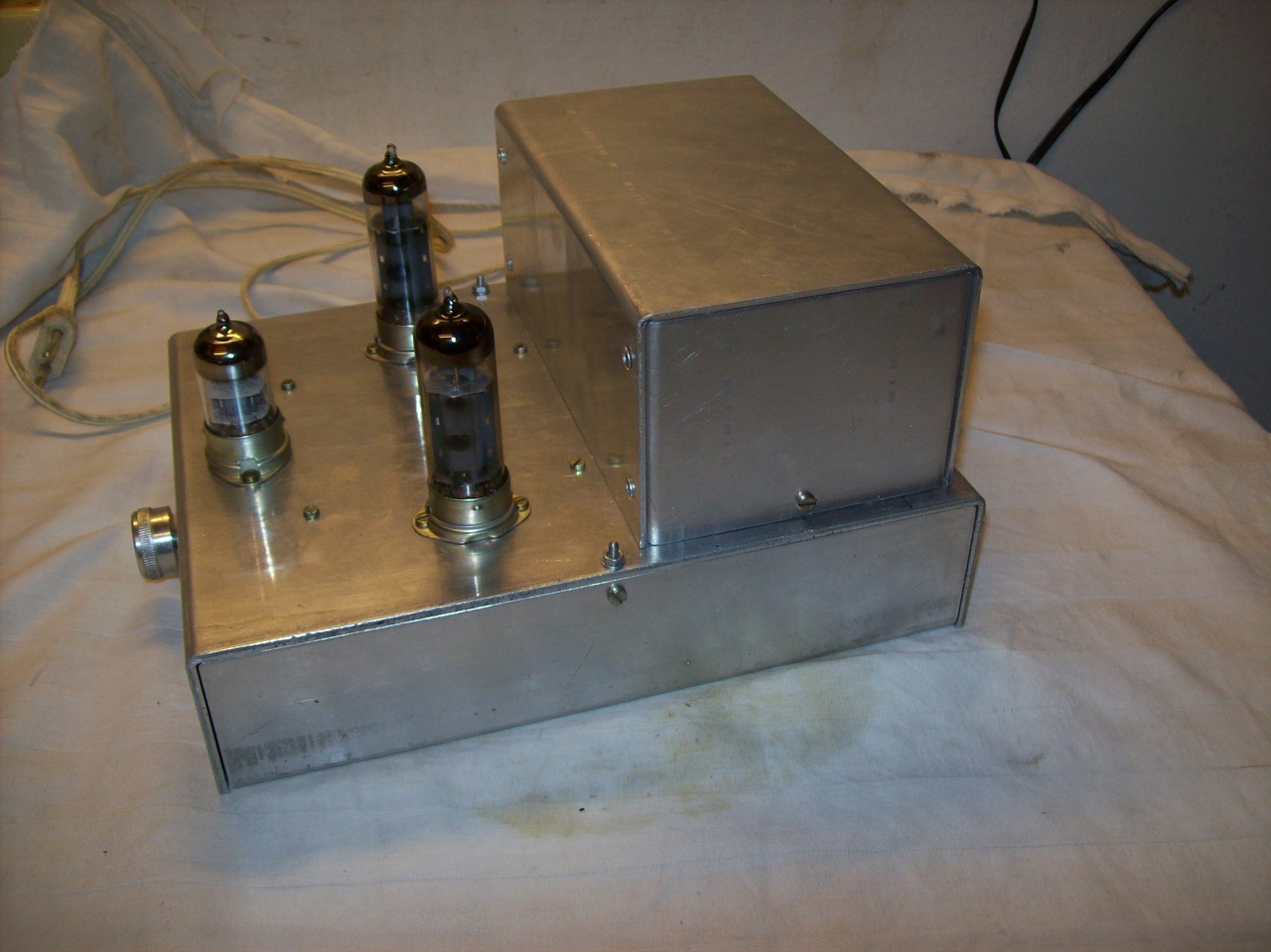

Készült egy kis 6P14P(EL84) SE retró stílusban. 6N3P a meghajtó cső. Nem lesz festve a doboz csak csiszolva lesz és trisóval megmaratva. A kimenők szép nagyok EI78-as magon 3/2 arányban osztott tekercseléssel. 4W jön ki belőle.
Szép lett, egyszerű felépítéssel! A DIN csatikat remélem csak viccnek szántad, főleg a hangszóróét.
Hihetetlen, mit tudsz alkotni, ha a kezed közé kerül pár "retro" alkatrész, meg a forrasztópáka.. Nekem tetszik, a hangszórócsatival sincs gond, ide ez illik. A régi piszkos hálózati zsinór mellett az új hangszórócsati semmit sem érne. Tetszik! A végeredményre kíváncsi leszek, remélem kapunk képeket! Szép nagyok ezek a kimenők, biztos nem mélyhiányos.
