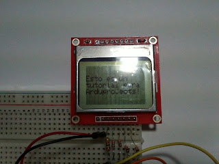

Nokia 3310-es telefonból bontott LCD-t akarok Arduino Nano-val működésre bírni. Az egyik kérdésem, hogy kell e az 5V-os Arduino és a 3,3V-os LCD közé szintillesztő? A legtöbb ábrán, amit láttam ugyanis nincs ilyen. A másik kérdésem pedig, hogy feltétlenül kell-e vezérlés a "Chip enable" és a "Reset" lábra, vagy pedig elegendő, ha GND-re valamint VCC-re húzom?

(#) icserny válasza varttina hozzászólására (») Máj 10, 2015 /
Egy köztes megoldás: soros ellenállások használata és a tápellátás 3,3 V-ra van kötve. Bővebben: Link
(#) Fizikus válasza varttina hozzászólására (») Máj 10, 2015 /
E szerint, ha hosszabb tavon is szeretned a kijelzot hasznalni, akkor mindenkeppen ajanlatos 3.3V-rol jaratni:
(#) varttina válasza Fizikus hozzászólására (») Máj 10, 2015 /
Akkor minden adatvonalra szintillesztő lesz beépítve. a három vezetékes vezérlést pedig majd kipróbálom.
Gondolom 4050-es IC helyett megteszi a két-két ellenállásból készült feszültség osztó is.
A hozzászólás módosítva: Máj 10, 2015
(#) kapu48 válasza varttina hozzászólására (») Máj 10, 2015 /
Ez nem biztos! Lehet, hogy zajos lesz a kijelződ!
Inkább válaszd az IC-s módszert!
Ez ís: Ronda csíkos!
(#) varttina válasza kapu48 hozzászólására (») Máj 10, 2015 /
Mivel éppen nem találtam itthon 4050-es IC-t megépítettem az ellenállásos változatot. Így is kristálytiszta a kép.
