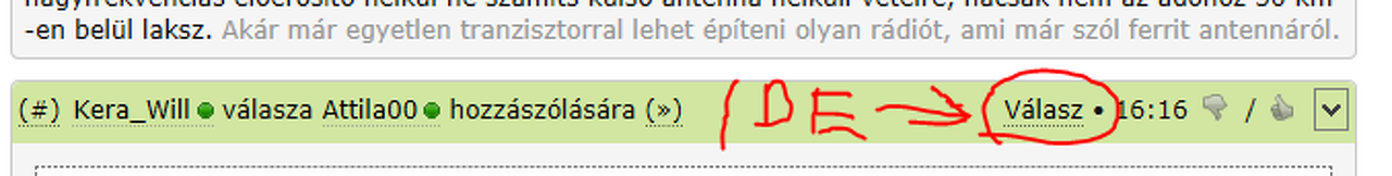

Bocs Attilának szánom, csak nem tudom soha sem, hová kattintsak. Az antenna kérdést nem kell túl ragozni. (Legfeljebb a rádiód elsőre nem vesz csak 1 adót, esetleg azt is elég halkan, ezen később lehet segíteni, ha már szól.) Első antennám a TV antenna levezető kábele volt, de bevittem a detektorost a suliba, és szólt a központi fűtés csapjáról is, amikor az én kezem volt a föld. Legutóbbi próbálkozásom tavaly volt, amikor nosztalgiáztam egy kicsit: KábelTV koax külső=antenna, radiátor csapja=föld jöttek rajta ugyanazok a román adók is a Kossuthon kívül, mint a Sokolon.
A hozzászólás módosítva: Máj 11, 2015
(#) Kera_Will válasza fecameca hozzászólására (») Máj 11, 2015 /
Válasz gombra jobb felső sarok az óra/perc vagy dátum előtt
