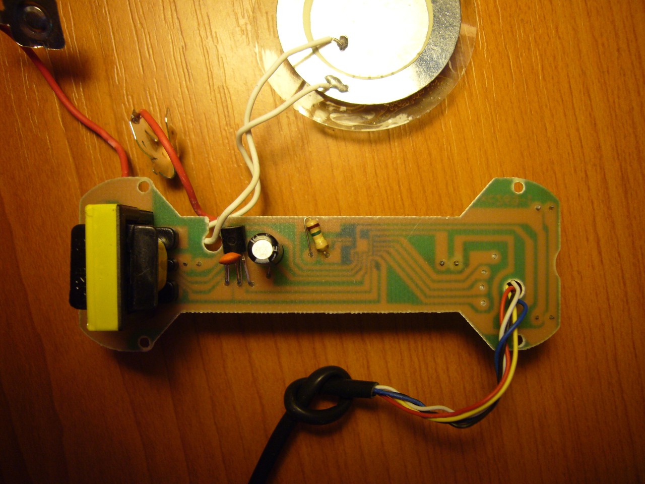

Kisfiamnak vettem Ebay-en a kerékpárjához rendőr villogó és szirénázó kiegészítést, és sajnos a feszültségek miatt a kék villogó rész led-jei is alapból pirosak. 2X1,5-es AA elemről működik és szeretném valahogy átalakítani, hogy kék piros villogás legyen benne, mert az úgy szép. Lehet esetleg 9V-os elemről (az fér be a villogó házába) ellenállás cserével és beépítéssel megváltoztatni, hogy jó legyen?

A kék ledek nyitófeszültsége 3,2V, tehát 2db 1,5V-os elemről nem mehet. Mindenképpen nagyobb tápot kell alkalmaznod, csak akkor a pirosak előtétellenállását meg kell növelned.
Ledeket általában sorba kötjük, de tedd párhuzamosan, és akkor egyedileg készíts előtétellenállást, hogy egyforma legyen a ledek fényereje. A pirosról se feledkezz el, mert annak sok lesz a táp!

Nagyon köszi a választ, még csak annyit had kérdezzek, hogyha 9V-os elemet használok akkor hova célszerű ellenállásokat pakolni, mert azt terveztem, hogy a szirénához, és a ledekhez egyenként teszek a lábaikhoz, viszont a chip ami a villogást és hangot szabályozza, az nem fog elszállni? Csatoltam róla képet, és a 4,5 V táp nem jobb a kékhez, a pirosakhoz meg rakok nagyobb ellenállást meg a szirénához? A kéknek mi a feszültség tartománya.
Adott esetekben mekkora ellenállások lennének ésszerűek?

(#) zolika60 válasza TazFazer hozzászólására (») Máj 11, 2015 /
Ha jól látom a LED-ek egyesével vannak bekötve a kék ragacs alatti csipbe. tehét csak külön külön soros ellenállást lehetne alkalmazni. Csak azt nem tudhatjuk, hogy a csip elviseli-e a magasabb tápfeszültséget. Mérd meg a LED-ek jelenlegi áramát.

(#) zoszka válasza zolika60 hozzászólására (») Máj 11, 2015 /
Nem jól látod... párhuzamosan vannak a ledek... a beültetési oldalt nézd.

(#) TazFazer válasza zoszka hozzászólására (») Máj 12, 2015 /
köszi a segítő hozzászólást, viszont mi számít beültetési oldalnak? Megpróbálom akkor ott mérni?

(#) zolika60 válasza TazFazer hozzászólására (») Máj 15, 2015 /
Sajnos valószínűleg túl rövid az idő a műszernek, mert 20-50mA közötti értéknek kéne lennie. Én bevállalnám a helyedben, hogy felemelem a tápfeszültséget 4,5V-ra, az már elég lesz a kék LED-eknek és tán a pirosaknak sem lesz sok. Ha szerencséd van áramgenerátor van a csipben abba sajnos nem látunk bele. Viszont ott a kockázat, hogy tönkremegy és akkor építhetsz egy új villogtató kapcsolást. Sok kapcsolást lelhetsz rá.
(#) TazFazer válasza zolika60 hozzászólására (») Máj 15, 2015 /
Nagyon köszönöm a segítséget, most már nem esek neki, megkapja pirosan villogva, és ha később átvariálom és tönkremegy, még mindig tudok szerezni másikat, ami pár hét alatt meglesz.
