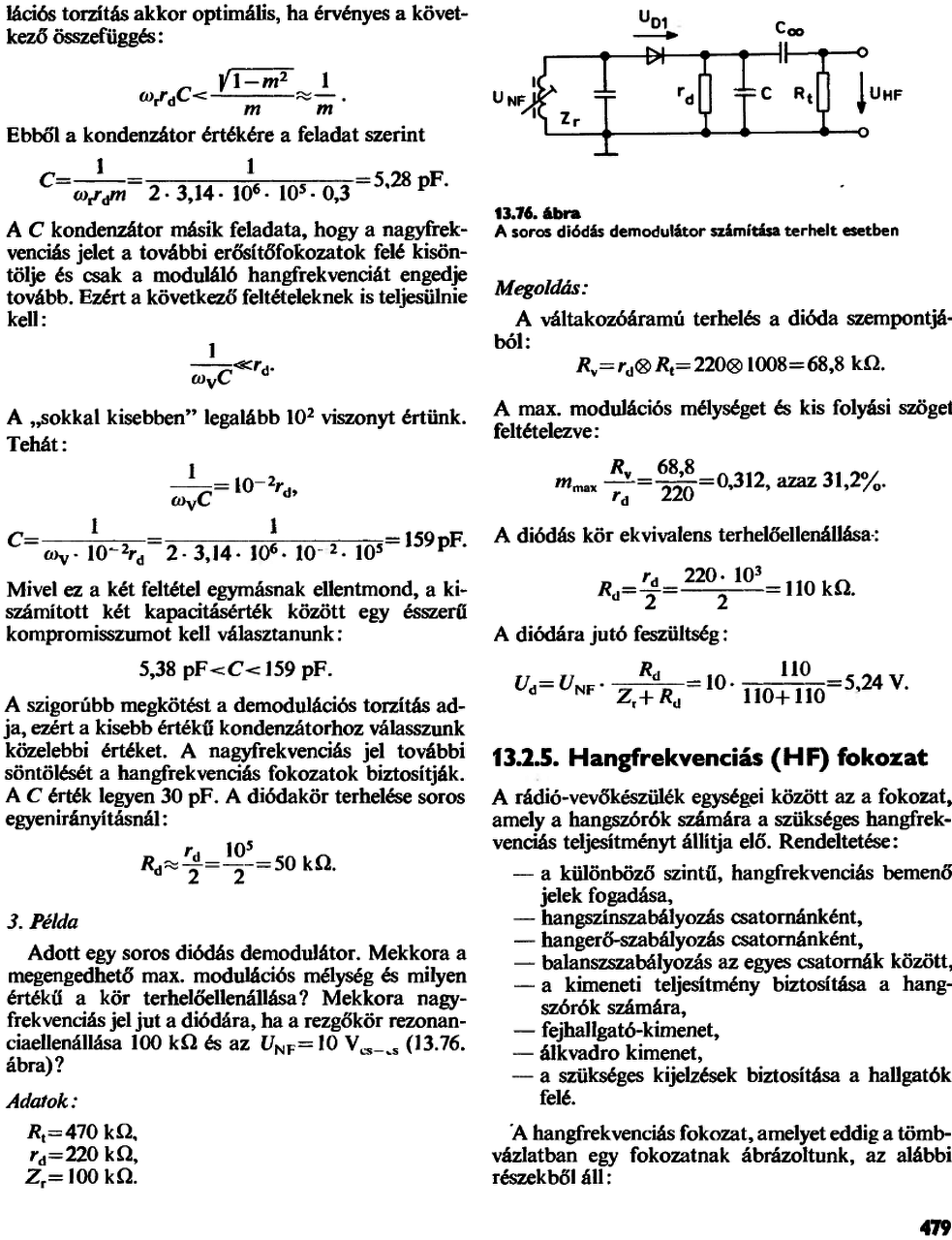

(#) Kera_Will válasza Kera_Will hozzászólására (») Dec 5, 2016 / 1
Előző "zanzásított" AM demodulátor méretezésemet a csatolt irodalomban olvashatod részletesen.
Még egyszer az AM demodulálásról:

(#) elektroncso válasza Kera_Will hozzászólására (») Dec 9, 2016 /
Ezek amiket feltettél melyik könyvből vannak? Mi a címe?
Előre is köszönöm.
(#) Kera_Will válasza elektroncso hozzászólására (») Dec 10, 2016 / 1
Rádió és televízió műszaki alapismeretek kézikönyve S. Tóth Ferenc Műszaki Könyvkiadó 1986
Jó kis összefoglaló mű... több mint 800 oldal .
(Az ismertebb források közt hasonló néven találhatod ... )

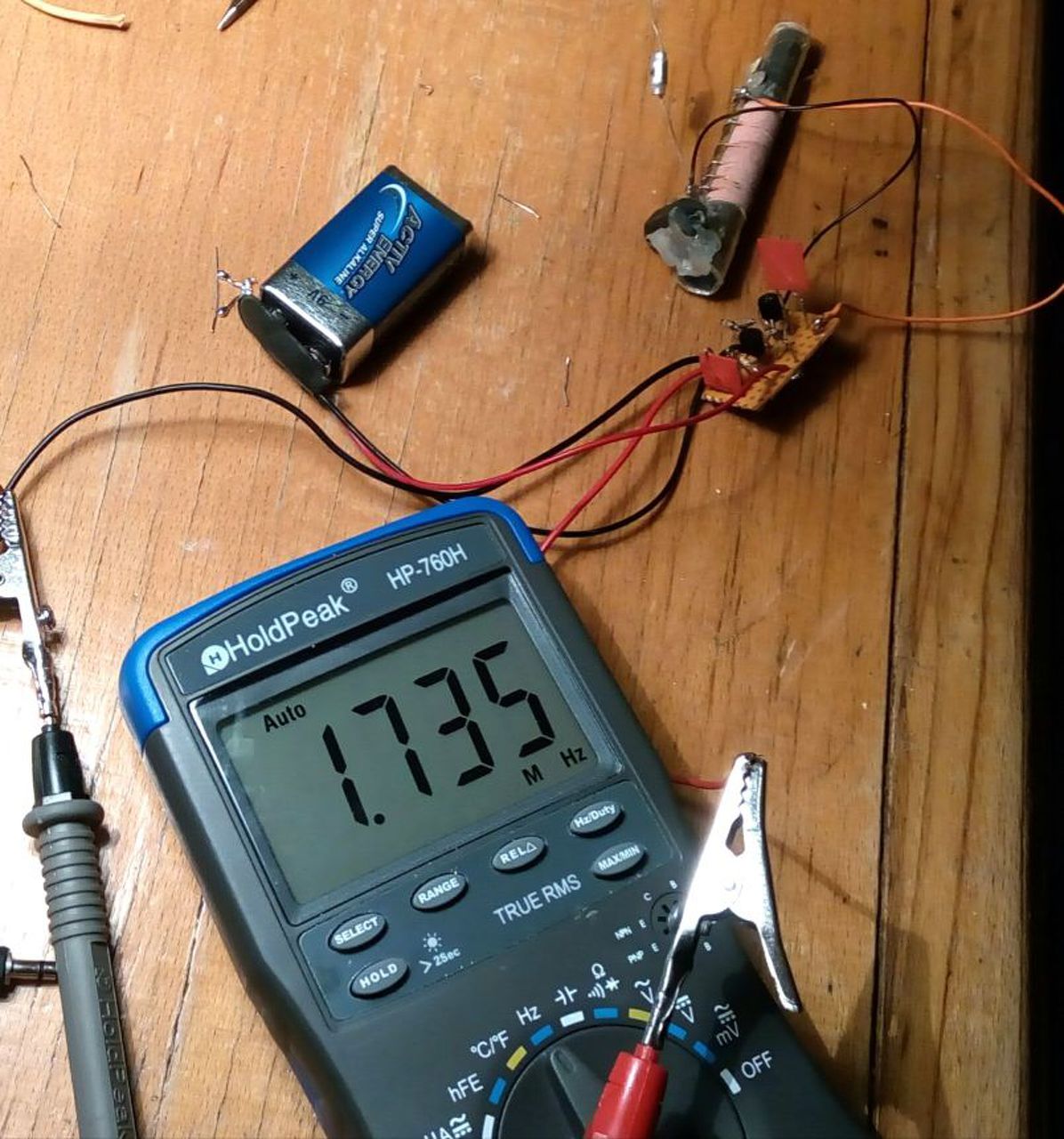

(#) Gyantáscin hozzászólása Jan 9, 2017 / 1
Nemrég elpusztítottam öreg METEX műszeremet és beruháztam egy HolPeak HP-760 műszerre. Ez frekvenciát is mér 9MHz-ig. Sehol nem találtam olyan univerzális műszert elfogadható árban, ami induktivitást is mér, ez sem. De hát egy rádiónál jobban izgat minket a frekvencia Ilyenformán gyártottam hozzá egy oszcillátor-előtétet, aminek segítségével közvetlenül a rezgőkör rezonancia frekvenciája mérhető. Pár alkatrészből elsőre sikerült. Egyedül a BF246 source ellenállás értékét kellett egy kicsit kiigazítani. Akit érdekel itt egy kép működés közben+ a kapcsolási rajz. (Látszik, hogy a ferritre kellett volna még pár menet )

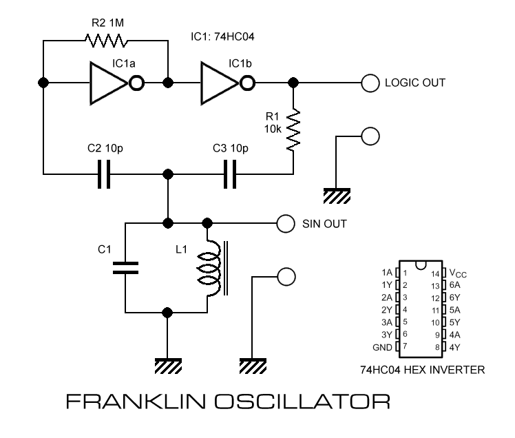

(#) Kera_Will válasza Gyantáscin hozzászólására (») Jan 10, 2017 / 1
Sokkal jobb ha Franklin oszcit csinálsz.
Miért?
Mert ott nem szól bele a rezgőkör L és C tagjába a visszacsatoló hálózat.
Az amplitudó és fázis feltételt a 2 db erősítő elem és a köztük lévő csatoló kondik megoldják.
Az LC rezgő kört pedig nagyon lazán soros pár pF kondin lehet becsatolni .
pl.: franklin oszci cső / FET
CMOS inverteres Franklin
(#) Gyantáscin válasza Kera_Will hozzászólására (») Jan 10, 2017 /
Biztos, hogy elegánsabb megoldás, amit javasolsz, de ennek a kapcsolásnak az előnye:
1. 270Hz és 3,5 MHz között a mérendő rezgőkörön kívül nem kel az alkatrészek értékén változtatni
2. detektoros szinten megfelel a pontossága
3. hangfrekvenciás áramkörökben pláne
4 ez a lefontosabb: Teljes egészében én találtam ki
3,5 mHz volt a legnagyobb ferekvencia és 270Hz a legalacsonyabb, amit előállítottam vele. Ez utóbbi esetben a rezgőkör egy 220/9V-os adapter primer tekercse volt 22nF-al áthidalva. A Thomson-képlettel azután számolható az induktivitás.
Mértem a magamtekerte fejhallgató induktivitását - 55H! Egészen jól összejött a más módszerrel - 50 Hz-en mért impedancia meghatározásával - mért értékkel.
