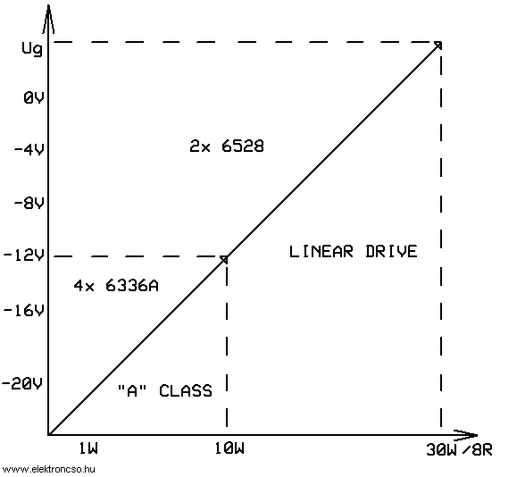

Még hozzátartozik az erősítő műkődéséhez a kimeneti párhuzamosan kötött katódkövetők egyedi kivitelű kapcsolása. A 3+3 trióda közül kettő 6336A, míg a harmadik egy 6528 pár. A 6528 pár nagyobb meredekségű mint a 6336A, tehát normál üzemi esetben nincs nyítva a számára nagy negatív rácsfeszültség miatt. Viszont amikor a vezérlőjel 10 watt főlé emeli a kimeneti teljesítményt, akkor ez a cső fokozatosan nyítva párhuzamosan kapcsolódik a két 6336A-val. A nagyobb meredeksége miatt csökken a kimeneti impedancia, ergó a fokozat THD értéke is! Van olyan tartomány 10 és 20 watt között, ahol a növekvő kimeneti teljesítményhez ezért csökkenő(!) THD érték tartozik. Összegezve - ez a 6528 mivel 10 watt alatt nem folyik rajta áram, zárva van, így nem növeli az erősítő teljesítmény felvételét, viszont amikor kinyít, annak THD csökkenés a végeredménye. Ez lenne a " linear drive " megoldás lényege, amihez nem kellett semmilyen plusz NFB-t külön megtervezni. TJ. A hozzászólás módosítva: Máj 14, 2020
