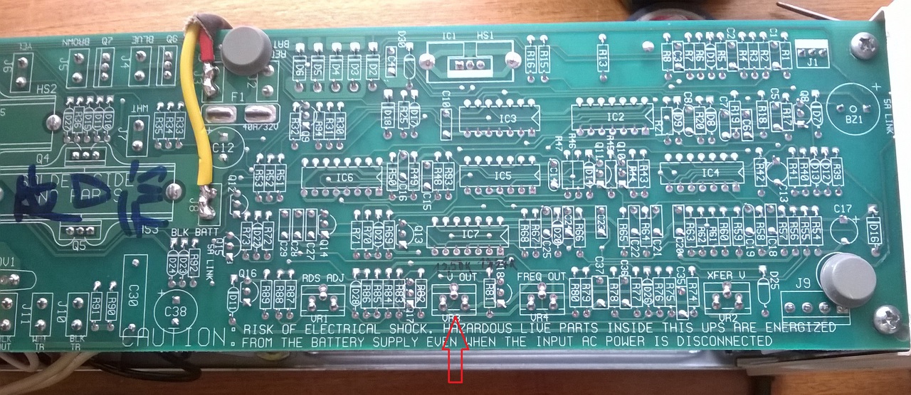

APC Back-UPS CS 650-es tápegységgel akadt problémám. Használtan jutottam hozzá. Akksi csere után a gyanús elkokat kicseréltem. Továbbra is van egy idegesítő jelenség kikapcsolt állapotban is. Érdekes sípoló hangot ad. Egyébként a táp tökéletesen működik. Tökéletes a pc-s kommunikáció is. Csak sípol-nyekereg. Bocsi, nem tudom jobban megfogalmazni. Ha nem egy szobában lenne nem is érdekelne, de zavaró. Amolyan tipikus kapcsüzemű táp hang. Milyen alkatrész lehet a ludas? A cserélt alkatrészeket jelöltem. Várom az ötleteket. Köszönöm!
Nem a csipogó szól folyamat?
Természetesen nem a csipogó. Egyértelműen a tápból érkezik a hang. Remélem a hang értékelhető.

![]() Jó lenne dülőre jutnom ezzel a "zajforrással" mert így lakásban elég kellemetlen. Senkinek semmi ötlete?
Teszek fel szkóp-képeket a "hangos" UPS szerkezetről, talán így jobban tud valaki segíteni.
A mérések bemenő 230 Volt nélkül készültek. A képek magyarázata: (a szkóp jelek 1:10-es mérőfejjel) 1. trafóra menő jel trafó nélkül 2. trafóra menő jel 500 Ohm terheléssel 3. trafóra menő jel trafóval, kimenet terhelés nélkül 4. trafóra menő jel, kimenet 100Watt terheléssel A 3-as esetben viszonylag halk de a 4-es pontnál már nagyon hangosan zúg. Kérdéseim a korábbi hozzászólásokban. A hozzászólás módosítva: Máj 1, 2015
