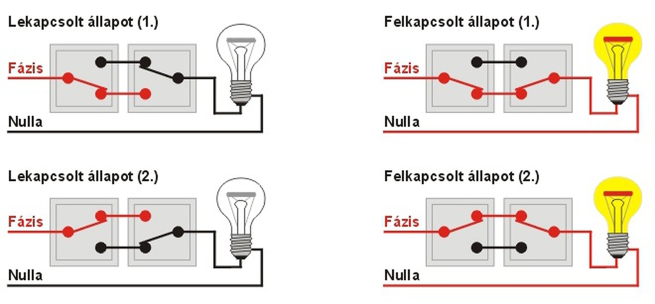

(#) Andreaska91 hozzászólása Máj 17, 2015 /
Hali . Segítség kellene csináltam a mellékelt kapcsolású kézkapcsolós lámpát a téli kertembe .
1,5négyzetmm-es kábel minden kapcsoló lampa stb zsír ujj .
A probléma hogy lekapcsolt állapotban is villog halványan a lámpa .. Mi lehet a baj ? Tanácsokat várok .
A másik amit észre vettem hogy a földelés és a fázis között 230v fesz mérhető .. Az normalis ?
(#) Gabó válasza Andreaska91 hozzászólására (») Máj 17, 2015 /
A fázis föld közt a 230V igen.
Pár kérdés a világításról. Milyen kapcsoló? Ez a visszajelző égős? Az égő energiatakarékos?

(#) opelomega3000 válasza Andreaska91 hozzászólására (») Máj 17, 2015 /
A baj az lehet, hogy sok méteren keresztül megy a váltószál és a fázis párhuzamosan és kapacitív villany miatt idegeskednek a lámpák.
Az, hogy zsír ujj, az senkit sem érdekel adott esetben.
A kivitelezés a lényeg és a tudás.
A két kapcsoló között 6 méter van .
Az égő ami a lámpában van az energia takarékos
A kapcsolón nincs viszza jelző sem ledek egyszerű fali kapcsoló .
Tudás van szeretek barkácsolni
A föld fázis dolgot nem tudtam de mostmár tudom köszönöm !!!
Megoldás mi lehet a problémára ?
