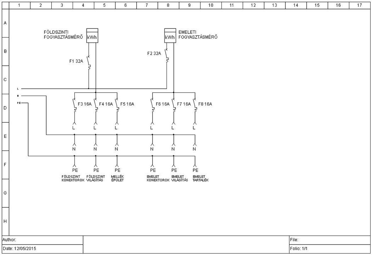

Keresem a megoldást egy rossz villamos hálózatban(lakóház + melléképület), elektronikához értek, de ez a jelenség meghalad, ötleteim vannak csak.
Szóval adott két villanyóra, utána két ős régi biztosíték tábla, 1 tábla lakóház földszint és melléképület, 2 tábla lakóház emeletre.(valamikor a lakóházra egy ora volt, a hálózat közben szét lett választva)
Jelenség a következő: Mind két tábla összes biztosítéka a helyén 1-es tábla után nincs áram, 2 után van. Viszont ha 2 tábla utáni hálózatban valami fogyasztót teszek, lehet ez hűtő, számítógép akármi, akkor az 1-es tábla után is lesz áram. Mitől van ez a jelenség?
(#) bundibacsi válasza wolfi hozzászólására (») Máj 9, 2015 /
Hello!Valószínű ahol a két órának szét van osztva a fázis és a nulla ott van szakadás.A fogyasztók így sorba kötődnek és veszélyes üzemeltetni így bármit is!
(#) wolfi válasza bundibacsi hozzászólására (») Máj 9, 2015 /
Lehet, hogy ott a hiba, viszont ha a fogyasztok sorba lennének kötve akkor bizony feszültség osztás is lenne, az viszont látszana. a feszültségek rendbe vannak mértem. Az 1 tábla előtti 1 es orának a fő biztosítékának a fázis része át van kötve, mert nem lehetett visszakapcsolni, ezt egy villanyszerelő csinálta, biztosíték meghibásodásra gondoltunk. De nekem kezd gyanus lenni, hogy nem a biztosítékkal van gond.
Azt nem villanyszerelő hanem kontár csinálta.
Elektronikához értek, de villanyszerelésben nincs tapasztalatom, nagyonsokat kerestem egy bekötési rajzot egy sima elosztótáblához(biztosíték táblához) de nem találok. Mert én kicserélném azt a régi táblát időszerű lenne csak nem tudom, hogy kell bekötni(szabványosan).
Mert ugye póznáról bejön a fázis és a null, órától már le van osztva a földelés, vagy a biztosíték táblánál kell?
Jó lenne egy bekötési rajz.
