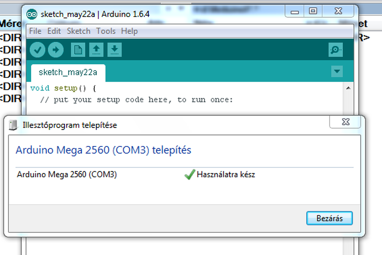

(#) V1rusH válasza csatti2 hozzászólására (») Máj 22, 2015 /
Feltelepítettem az Arduino 1.6.4 programot, és úgy fest felismerte a rendszer!
(#) erdeidominik1999 válasza Ati hozzászólására (») Máj 22, 2015 /
Mi is a pontos probléma?
(#) V1rusH válasza V1rusH hozzászólására (») Máj 22, 2015 /
Bár a rendszer felismerte, de azt hiszem programot nem tudok feltölteni.
a képen látott hibát jelez?
(#) kisedison válasza V1rusH hozzászólására (») Máj 22, 2015 / 2
Jó panel és soros port lett beállítva?
(#) V1rusH válasza kisedison hozzászólására (») Máj 22, 2015 /
Valóban port beállítási baj volt, a fejlesztőben. Még tanulnom kell!
Sikerült is átállítanom 12-es kimenetre, és az időt 2/0,5s-re.
Tehát jó a panel!!
Most fülig ér a szám!
